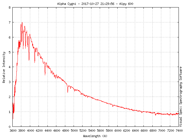

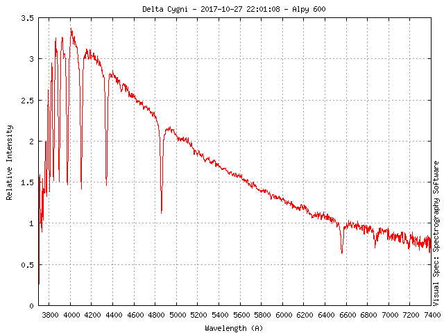

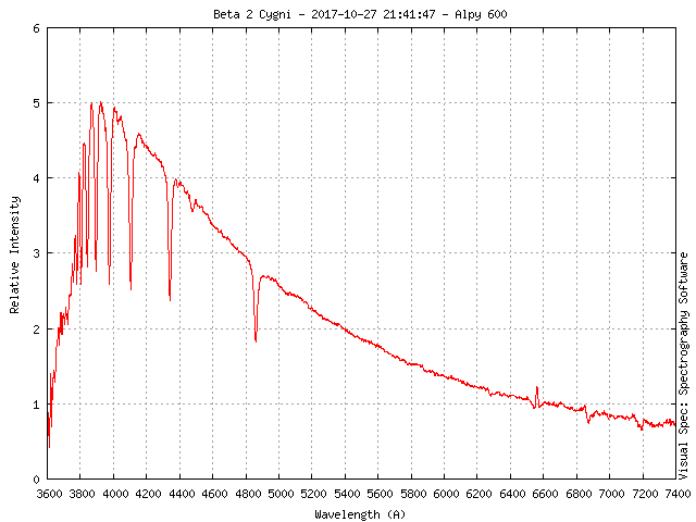

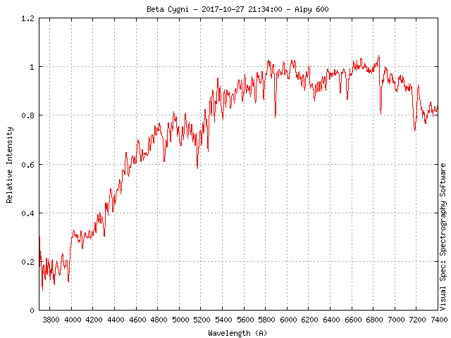

Bonsoir,
Enfin un peu de temps pour l'astronomie, une bonne météo et la nuit qui tombe tôt !
J'ai bricolé une lampe de calibration néon/argon avec l' ampoule qui va bien: merci à Olivier, Hubert et Etienne.
Les profils ci dessous sont calibrés et traités avec un RMS de 1,6 environ et une résolution entre 600 et 620.
Je pense que cette fois tout est bon.
Pouvez vous me dire ce que vous en pensez ?
Bon ciel
Vincent

Re: Alpy et le Cygne
Vincent, tout ceci me semble fort correct autant qu'on peut en juger sur des graphes.
Le setup et bien réglé (belle résolution spectrale) et le continuum excellent sur les profils en question.
Bon pour le service !
- Posts: 1041
Bonjour Vincent,
Tes spectres sont beaux avec de belles courbes c'est bon tout ça.
Le RMS pourrait quand même s'améliorer un peu et passer en dessous des 1 je penses.
Amuse toi bien avec c'est génial, et aussi tu peux chasser les étoiles Be et les mettre dans la base BESS.
Bonsoir,
Merci pour vos réponses rapides.
C'est parti pour le service
Christian, j'ai lu ton article sur la mesure de la vitesse radiale de galaxies proches sur astrosurf.com. J'ai envie de faire la manip' avec un jeune qui m'a demandé de l'aide pour un TPE sur les exo planètes. Cela permet de comprendre ce qu'est l'estimation d'un redshift et donc de toucher du doigt une méthode de détection d'exoplanète. En te lisant, cela paraît faisable...n'est ce pas trop difficile ? je m'inquiète en particulier de la partie "vitesse héliocentrique" pourquoi n'appliques tu pas la correction pour M31 alors que tu le fais pour M 33 ? Je me demande aussi ce qu'est le "CCF 1/2 interval" et sa valeur de 3000 ?
Je t'ai lu aussi sur la détection d'exoplanètes avec un échelle. C'est incroyable !
A+
Vincent

Coefficient de rejection des cosmiques pour le binning : 50
Zone de normalisation [Lambda 1 - Lambda 2] : [ 6630 - 6645 ]
Sommation standard des profils individuels
Interpollation : bilinéaire
A4 : 2.08590221594732E-10
A3 : -8.79691196688604E-07
A2 : 0.00110043009675304
A1 : 2.8556222517649
A0 : 2891.75670603116
Date de prive de vue : 27/10/2017 22:01:08
Durée de prise de vue : 67.0
Durée de prise de vue décomposée : 10 x 5.003 s
Date de milieu de prise de vue : 27.918/10/2017
Jour Julien géocentrique du milieu de prise de vue : 2458054.4178
Pouvoir de résolution : 615.1
RMS de l'étalonnage spectral : 1.15112

Version : ISIS V5.4.1
Date du traitement : 28/10/2017 21:32:26
Nom de l'objet traité : Alpha Cygni
Nom complet du fichier de l'objet traité : _alphacygni_20171027_896_Marik.fit
Chemin de sauvegarde : c:\astronomie\observation presbytère 27102017\
Nom générique des spectres 2D bruts : c:\astronomie\observation presbytère 27102017\Alpha Cygni-
Nombre de spectres bruts : 12
Offset : c:\astronomie\observation presbytère 27102017\Offset
Dark : c:\astronomie\observation presbytère 27102017\Dark
Coefficient du dark : 0.0222
Flat : c:\astronomie\observation presbytère 27102017\Flat
Etalonnage : mode standard
Spectre lampe étalon : c:\astronomie\observation presbytère 27102017\Lampe-1
Position Y de référence : 476
Taille pixel : 6.09
Registration verticale : oui
Soustraction du fond de ciel : oui
Recentrage des spectres en longueur d'onde : non
Angle de slant : 221
Angle de tilt : -0.13
Retrait des rayons cosmiques : non
Limite X1 : 417
Limite X2 : 973
Fichier cosmétique : c:\astronomie\observation presbytère 27102017\cosmétique
Filtre gaussien : 0
Fichier de réponse spectrale : Réponse
Fichier de transmission atmosphérique :
Décalage spectral : 0
Correction vitesse radiale : 0
Facteur de binning en sortie : 1
Indicatif du mode d'étalonnage : 30
Longueur d'onde de référence : 5852.49
Position X de référence : 899
Instrument : Alpy 600
Résolution : 624
Site : Tours
Observateur : Marik
Delta heure : 0
Ciel Y1 : 60
Ciel Y2 : 24
Ciel Y3 : 24
Ciel Y4 : 60
Largeur de la zone de binning : 40
Binning optimisé : oui
A4 : 2.08037254751042E-10
A3 : -8.77840612064748E-07
A2 : 0.0010981108148749
A1 : 2.85652467454726
A0 : 2891.89781864926
Date de prive de vue : 27/10/2017 21:29:56
Durée de prise de vue : 45.0
Durée de prise de vue décomposée : 12 x 2 s
Date de milieu de prise de vue : 27.896/10/2017
Jour Julien géocentrique du milieu de prise de vue : 2458054.3960
Pouvoir de résolution : 623.7
RMS de l'étalonnage spectral : 1.16868
Date du traitement : 28/10/2017 21:38:47
Nom de l'objet traité : Beta 2 Cygni
Nom complet du fichier de l'objet traité : _beta2cygni_20171027_904_Marik.fit
Nom générique des spectres 2D bruts : c:\astronomie\observation presbytère 27102017\Beta 2 Cygni-
Nombre de spectres bruts : 3
Coefficient du dark : 0.6667
Position Y de référence : 553
Taille pixel : 6.09
Limite X1 : 417
Limite X2 : 973
Filtre gaussien : 0
Résolution : 630
Site : Tours
Observateur : Marik
Delta heure : 0
Ciel Y1 : 60
Ciel Y2 : 24
Ciel Y3 : 24
Ciel Y4 : 60
A4 : 2.08409396013356E-10
A3 : -8.79850309433368E-07
A2 : 0.00110188600327728
A1 : 2.85464290970245
A0 : 2891.6225852429
Date de prive de vue : 27/10/2017 21:41:47
Durée de prise de vue : 183.0
Durée de prise de vue décomposée : 3 x 60.005 s
Date de milieu de prise de vue : 27.905/10/2017
Jour Julien géocentrique du milieu de prise de vue : 2458054.4051
Pouvoir de résolution : 629.6
RMS de l'étalonnage spectral : 1.14097
Date du traitement : 28/10/2017 21:43:08
Nom de l'objet traité : Beta Cygni
Nom complet du fichier de l'objet traité : _betacygni_20171027_899_Marik.fit
Nom générique des spectres 2D bruts : c:\astronomie\observation presbytère 27102017\Beta Cygni-
Position Y de référence : 507
Taille pixel : 6.09
Limite X1 : 417
Limite X2 : 973
Filtre gaussien : 0
Résolution : 617
Site : Tours
Observateur : Marik
Delta heure : 0
Ciel Y1 : 60
Ciel Y2 : 24
Ciel Y3 : 24
Ciel Y4 : 60
A4 : 2.07524627374033E-10
A3 : -8.76149402571707E-07
A2 : 0.00109632389681055
A1 : 2.8575904012991
A0 : 2891.42314796277
Date de prive de vue : 27/10/2017 21:34:00
Durée de prise de vue : 49.0
Date de milieu de prise de vue : 27.899/10/2017
Jour Julien géocentrique du milieu de prise de vue : 2458054.3989
Pouvoir de résolution : 616.8
RMS de l'étalonnage spectral : 1.14904
Date du traitement : 28/10/2017 21:45:47
Nom de l'objet traité : Delta Cygni
Nom complet du fichier de l'objet traité : _deltacygni_20171027_917_Marik.fit
Nom générique des spectres 2D bruts : c:\astronomie\observation presbytère 27102017\Delta Cygni-
Nombre de spectres bruts : 10
Coefficient du dark : 0.0556
Position Y de référence : 505
Taille pixel : 6.09
Limite X1 : 417
Limite X2 : 973
Filtre gaussien : 0
Résolution : 615
Site : Tours
Observateur : Marik
Delta heure : 0
Ciel Y1 : 60
Ciel Y2 : 24
Ciel Y3 : 24
Ciel Y4 : 60
