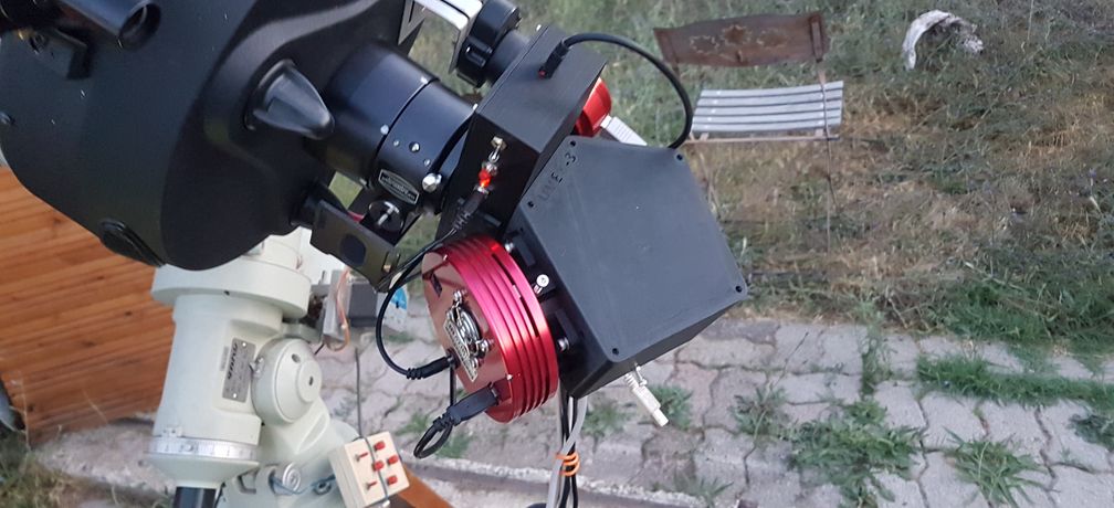

Assemblé avec un C11 EDGE
J'ai été très surpris par la simplicité du réglage, une fois ajusté sur les marques du réglage de base l'UVEX donne tout de suite des spectres, la seule difficulté est le réglage de la mise au point qui demande un peu de patience, car c'est pas toujours simple de déplacer la caméra dans son coulant sans la faire tourner.
Pour l'instant mon UVEX est réglé sur les marques de base, je n'ai fait aucun ajustement des miroirs M1 et M2.

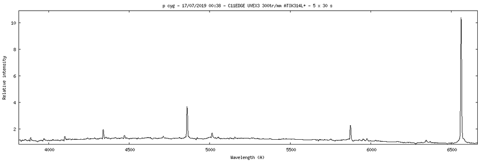

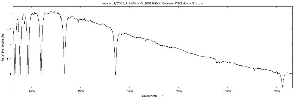

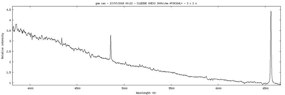

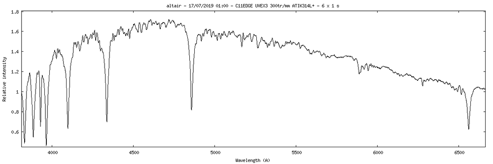

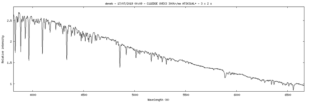

Voici quelques résultats UVEX3 - C11 EDGE - Fente 25µm - ATIK 314L+ réglé dans le visible entre H&K dans le bleu et Ha dans le rouge
_vega_20190717_036_stephane UBAUD.png (39.66 KiB) Viewed 17387 times
_altair_20190717_042_stephane UBAUD.png (47.3 KiB) Viewed 17387 times
_deneb_20190717_007_stephane UBAUD.png (44.12 KiB) Viewed 17387 times
_gamcas_20190717_016_stephane UBAUD.png (38.95 KiB) Viewed 17387 times
_pcyg_20190717_027_stephane UBAUD.png (27.99 KiB) Viewed 17387 times

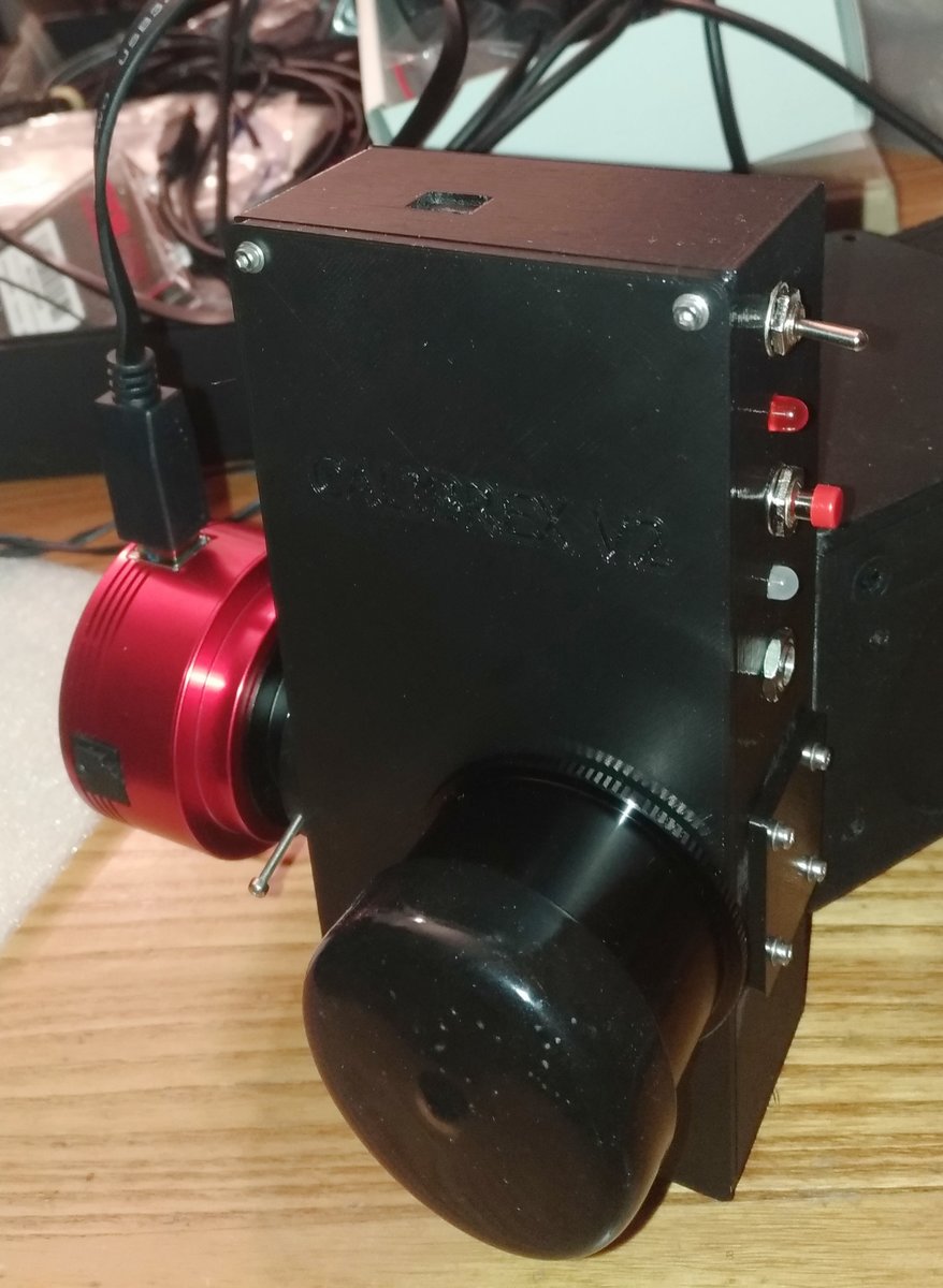

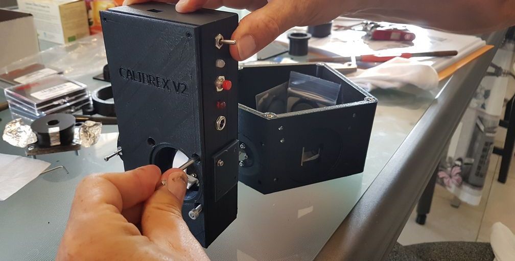

Cette semaine, avec Alain Lopez nous avons monté un mon module CALIBREX.
Pour le guidage une ZWO120MM toute neuve !
Module CALIBREX
Module CALIBREX
Les essais sur table derriere une lunette 600x800 donne un champ bien net !( village situé à plusieurs Km)
la fente n'est pas centrée mais on verra avec le spectro UVEX monté, pour l'instant j'ai juste mis une fente Sheliak sur un boitier vide
Concernant la lampe Tungstène, j'ai passé commande pour plusieurs type de lampes, je les attends pour tester.
C'est de toute façon une tension 12V, mais 10w me semble trop puissant.
A suivre

Merci de ta réponse. Aurais-tu une image côté optique de guidage ? Utilisez-vous l'optique Shelyak, le tube en métal coulissant dans un cylindre imprimé, ou une solution différente ?
Je vois une vis, tu peux nous en dire plus sur la fixation de la caméra ? Existe-t-il des rainures dans le tube où est insérée l'optique de guidage ?

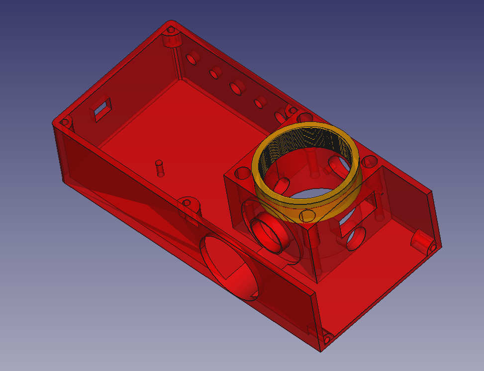

Pour la conjection Calibrex-Telescope, avez-vous réalisé un taraudage du boitier en M42 ? Ou s'agit-il d'un autre procédé ? Avez-vous des flexions ?

C'est bien un pas de 0.75mm diamètre 42mm femelle ou l'on visse un coulant 50/42vis en metal.
visu 3D:
boitier + coulant 42vis
Coté flexion, la matière entre le spectro et le coulant est assez dense avec en choisissant 3 périmètre et densité 20% à l'impression.
Je n'ai pas encore monté mon module CALIBREX sur l'UVEX, mais Alain et Stéphane s'en servent sans problème apparemment.

Je possède aussi l'Uvex avec son module Calibrex tout en impression 3D. Les fichiers .stl ne sont pas encore dispo sur le site Uvex mais ça va venir, il restait un point à finaliser c'est justement la bague 31.75 qui fixe la caméra de guidage. Pierre avait un léger jeu avec celle ci, maintenant il a fait en impression une autre bague qui vient à l'extérieur de celle ci, maintenant le problème est résolu. Pour mon cas j'ai fait tout imprimé en 3D les pièces par Stéphane et je n'ai pas eu ce problème car il avait un autre model d'imprimante. Tout ce joue au 1/10 ème. Pour les autres pièces aucun soucis, alors Pierre va redessiner cette pièce pour être vraiment sur de ne plus avoir ce problème. Dans ton post tu parles de lampe qui clignote, je ne comprends pas trop, s'agit il de la lampe néon ou de la lampe flat?
