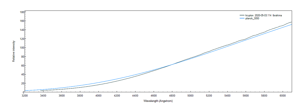

Je viens compléter ton post car je planche aussi sur le sujet en ce moment. J'ai lu dans une présentation de l'équipe UVEX qu'ils déconseillent d'utiliser les ampoules LED.
Du coup, en cherchant une source pour faire les flat, j'ai récemment trouvé l'ampoule ci-dessous (disponible dans une grande surface).
Ampoule Varta Krypton.jpg (16.8 KiB) Viewed 13452 times
Elle génère un spectre continu qui se rapproche beaucoup d'un profile de Planck de température 3050K (mesuré réalisé avec ISIS+VSpec).
Elle est alimentée en 4.5V et chauffe très peu contrairement aux lampes Halogènes classiques.
Je me suis construit une boite à flat avec cette ampoule à l'intérieur. J'envisage à terme utiliser un système type Flip Flat (et pilotable à distance).
Je pense que le point critique ici va être le rayonnement thermique de l'ampoule utilisé dans le système. Avec une halogène du commerce, c'est impossible. Elle chauffe trop, et la moindre variation de température entraine des déformations du télescope qui se ressentent sur l'image Flat. J'ai pu constater une déplacement d'une dizaine de pixel, dû aux variations de température de l'ensemble Spectro+Telescope.
As-tu une idée de la température thermique de l'ampoule que tu montres sur le lien?
Ibrahima.

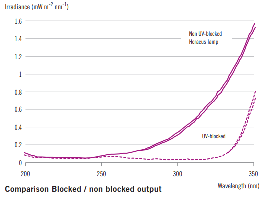

Les petites ampoules produites par cette entreprise ont un profil de Planck et vont assez loin dans le proche UV pour l'UVEX.
Durée de vie moyenne annoncée : 2000 heures.
Heraus tungstene halogen lamp.png (34.89 KiB) Viewed 13372 times

@Olivier: merci pour ton commentaire. Effectivement, l'ampoule VARTA a une température d'environ 3050K. Donc le gain dans le bleu n'est pas exceptionnel par rapport à une ampoule Halogène classique. C'est une solution simple et peu coûteuse, en attendant de trouver une meilleure solution.
