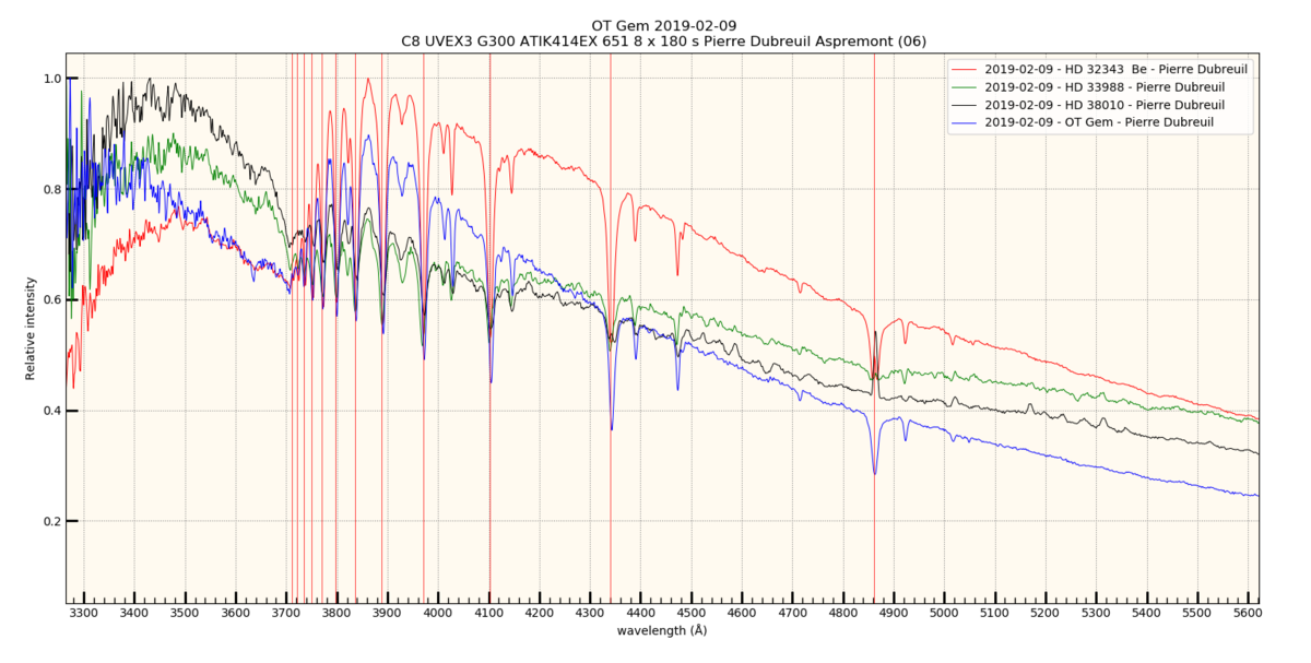

Phyton3 fait maintenant partie des scripts sympa.
J'ai commencé à créer un script viewer à partir des fichiers FIT générés pas ISIS.
Cela extrait automatiquement les infos principales pour le titre du viewer.
Un exemple pour l'instant en tests, mais deja bien pratique !
Compare spectres UV UVEX(3)
