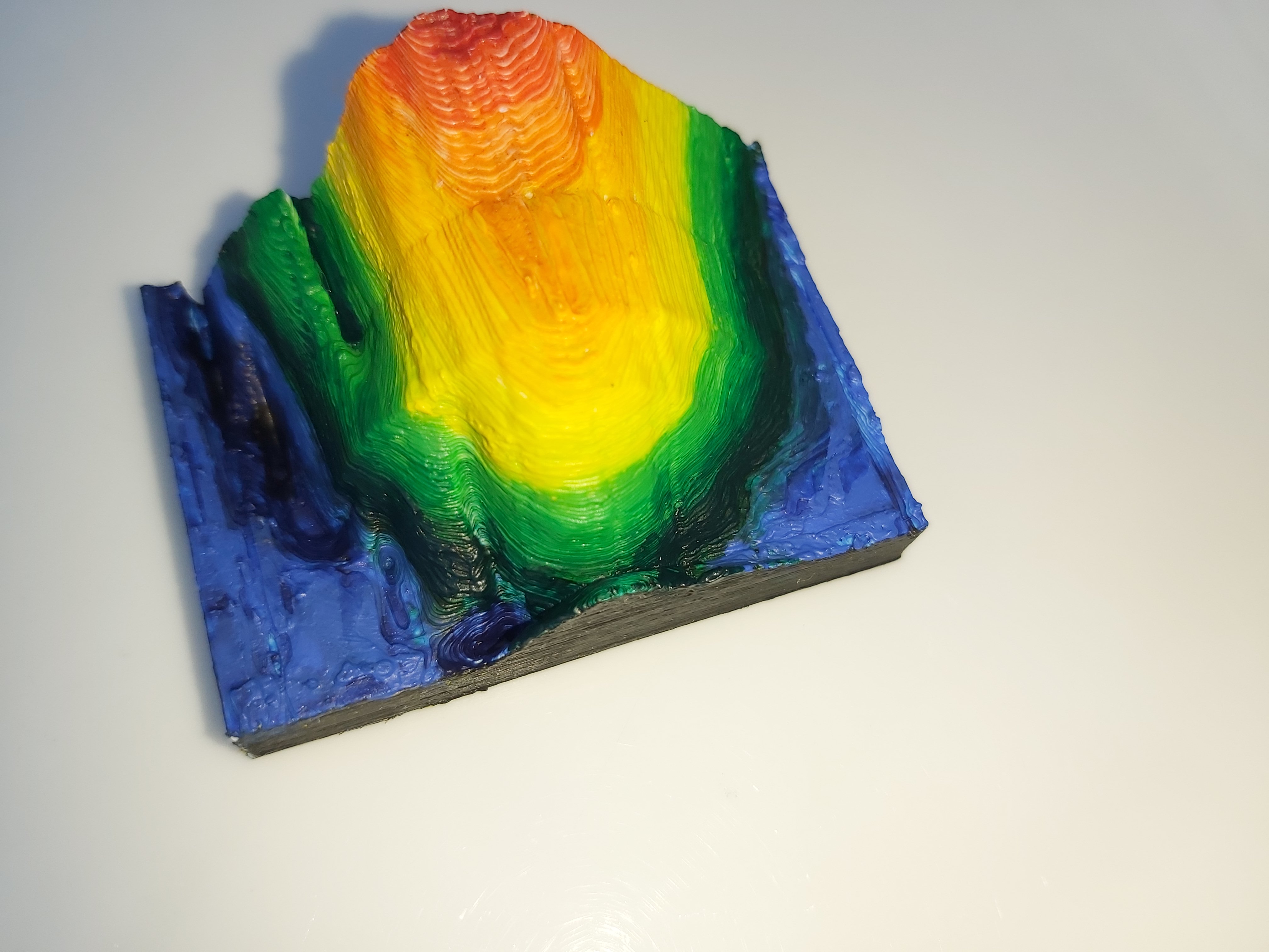

Je suis en train de prendre en main ma toute nouvelle prusa i3 et de m'initier à l'impression 3D.
Parmi des différents essais:
Evolution H alpha de nova Per 2020:
avec un essai de colorisation à l'acrylique

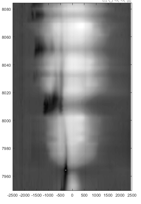

Exemple avec Nova Sct 2017, trés intéressante pour cet exercice sur ses multiples rebrightnings
1. Création d'un contour plot (ici avec matlab) en nuances de gris
2. Reprise du png dans photoshop
Ici : retouche d'un défaut point blanc au début de la séquence.

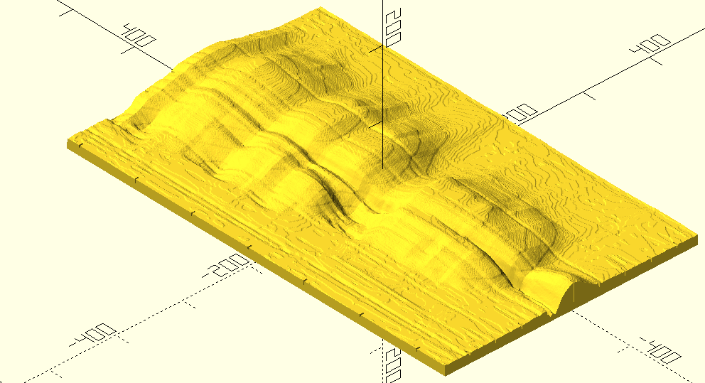

3. Utilisation de OpenSCAD pour créer un fichier 3D .slt à partir des intensités de gris
Module "surface"
Il est difficile de faire plus simple en matière de code:
scale([1, 1, 0.5])
surface(file = "C:\\Users\\franc\\OneDrive\\Documents\\3D\\Sct2017_Ha.png", center = true, invert = false);
4. Enfin, j'ajuste l'échelle z dans le slicer prusa avant d'envoyer à l'imprimante.
H alpha Sct 2017 est en cours d'impression
J'ajouterai la photo demain.
