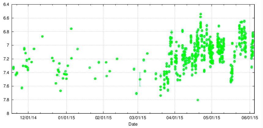

On va essayer de poursuivre le suivi tout l'été à ce bon rythme. Cela va procurer une base de données incomparable sur CH Cygni.
L'état haut "high state" se poursuit.
Au niveau des variations des profils de raies, le comportement de CH Cygni parait semblable à ce que nous suivons depuis février 2015.
Capture d’écran 2015-06-05 à 10.01.43.png (70.11 KiB) Viewed 13273 times

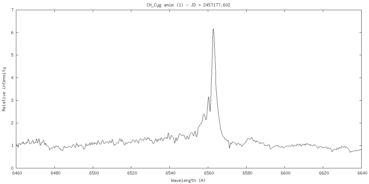

by Tim Lester
I did a series of 5 min exposures from 2015-06-04_101 to 04_255.
37 exposures in all with one break between exp 20 and 21 to re-focus and take new standard and cal exposures.
I think the region of Ha is flickering a small amount all the time on a time scale of just a few minutes.
Here is an animation of my series. Normalization was over the range 6600 to 6620 A.
