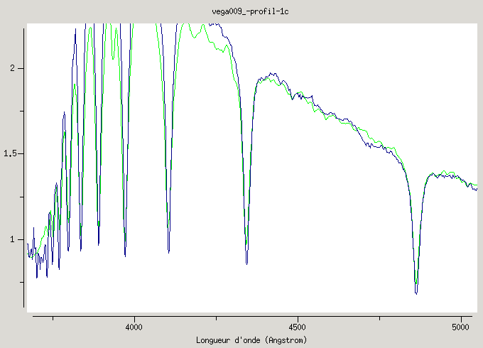

Pour voir ce qui collait pas, j'ai fait rapidement le traitement sur 9 spectres en recalculant a la volee la RI (tu as peut-etre utilise celle d'Etienne) en supposant que Vega est elle-meme l'etoile de reference.

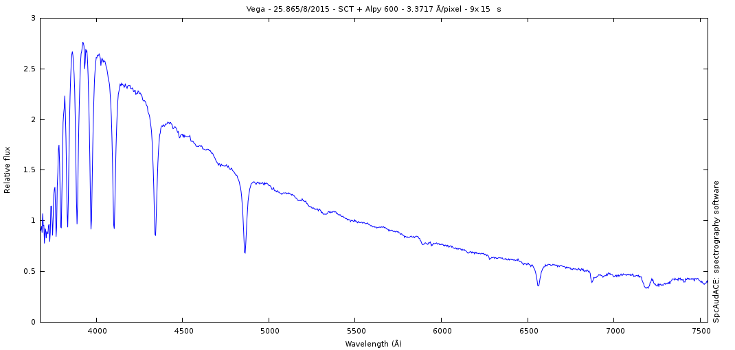

Avec Spcaudace 4.03 j'obtiens :
Les raies en dessous de 4000 A sont assez bien proeminentes. Cela correspond assez bien a une etoile A0V.

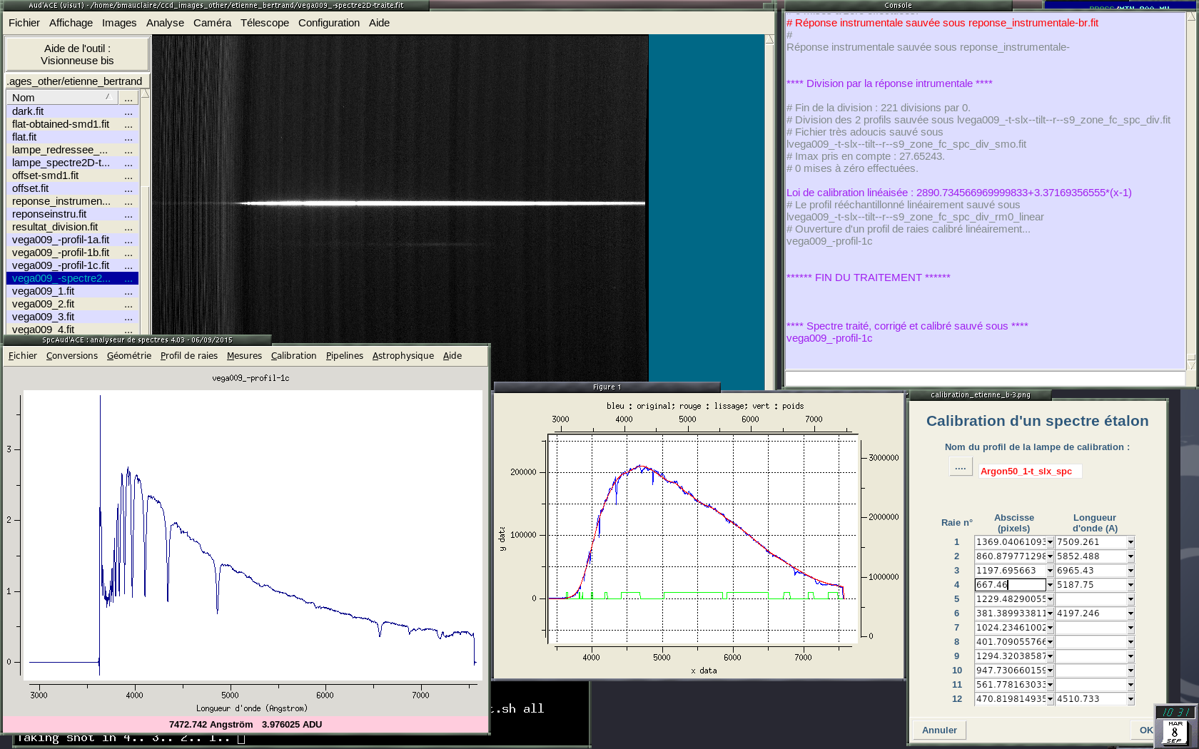

Pour calibration, j'ai fait rapidement en utilisant 6 raies du spectre de lampe Relco reparties sur l'ensemble du spectre. J'ai un rms autour de 1. Cela pourrait etre ameliore en prenant plus de raies.
La superposision avec le spectre catalogue Pickels (vert) montre une bonne superposition des raies de Balmer dans le bleu :
Comme on le voit sur ce screeenshot du resultat final, la ri calulee automatiquement s'ajuste bien au resultat de division qui presente des sursauts peu intenses, donc peu de differences entre les longueurs d'onde des raies de Balmer catalogue et du spectre photographié calibré.
Le pofil presente bien le mur de l'utraviolet avant les raies de Balmer.
Dans le spectre 2D affiché, on discerne bien la courbure des intensites de fond de ciel issue du redressement des raies (smile). Ce n'est pas une anomalie.
Parmi les raies detectees de la lampe par le logiciel, j'ai du saisir manuellement a 667.46 pixels. Comprehensible vu qu'elle n'est pas du tout gaussienne.
Sans doute que la ri de Bertrant n'etait pas ideale.
