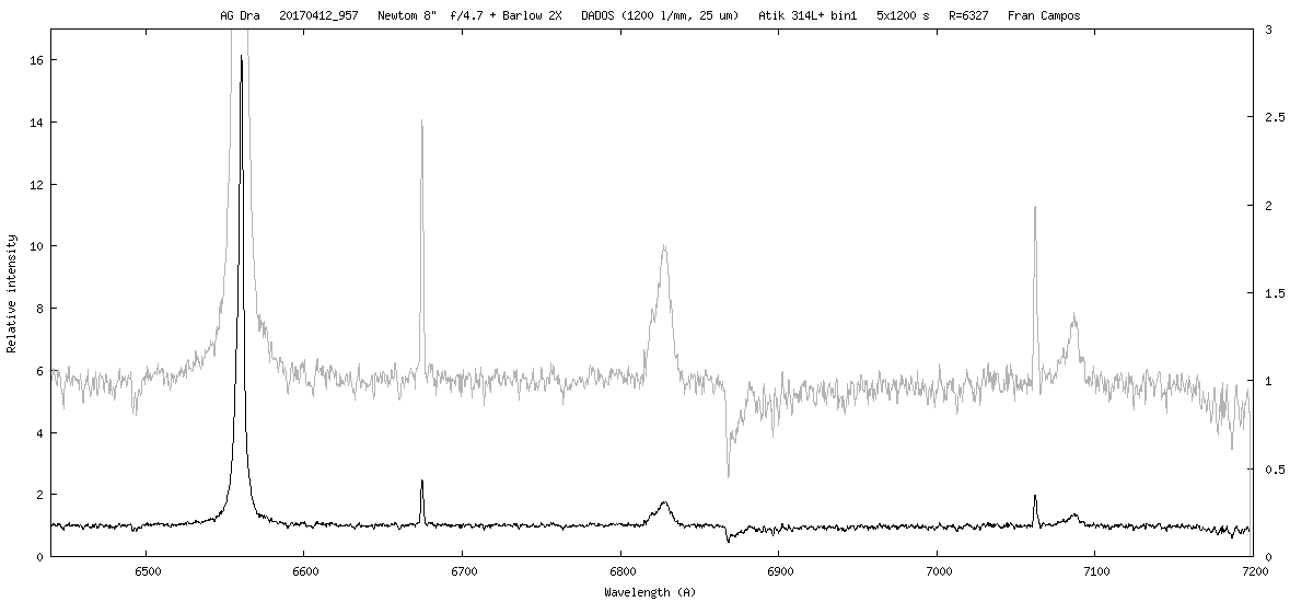

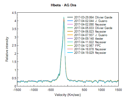

Congratulations to everybody for your nice spectra.
Here is my contribution. The last night the DADOS performed specially well
Greetings
Fran
Posted: Fri Apr 14, 2017 3:59 pm
Hi Fran
This is this correct range and resolution.
All the best for the next months until the expected outburst

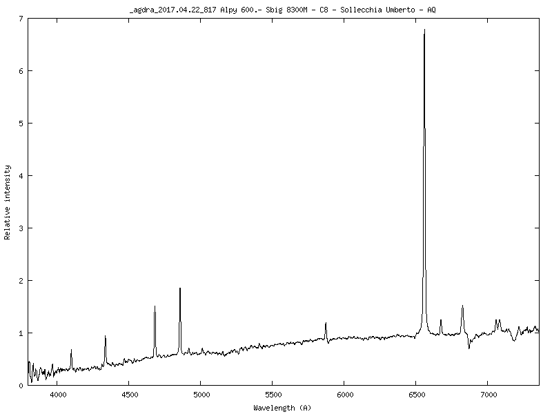

Bonjour, voici le profil de ma nouvelle observation du jour 22/04/2017.

Posted: Sun Apr 23, 2017 4:10 pm

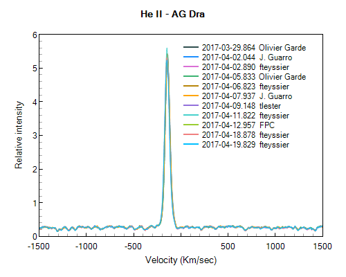

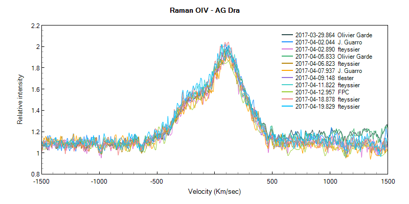

Good, Umberto!
Un apdate on the campaign
Verdict: very stable
Bonne continuation,

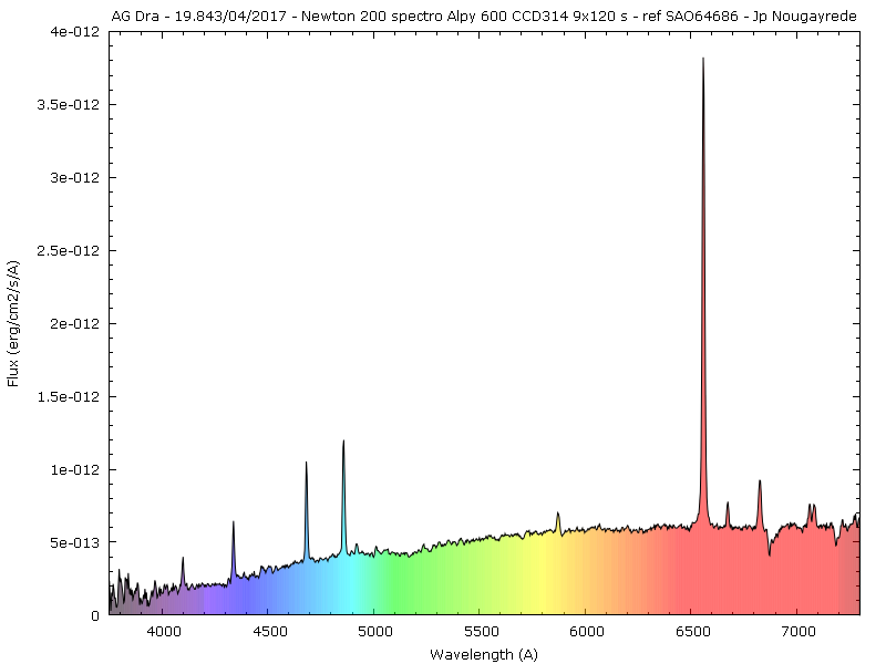

AG Dra le 19/04/17 en basse résolution, calibré en flux absolu avec la fente photométrique Alpy, étoile de référence SAO 64686
EDIT: attachement supprimé, erreur sur la calibration en flux absolu
Bon ciel !
Jean-Philippe
Posted: Wed Apr 26, 2017 5:31 am
Bonjour Jean-Pierre,
Le spectre est bon,
Mais pas la calibration en flux
Il faut attendre plutôt 1E-12 comme ordre de grandeur

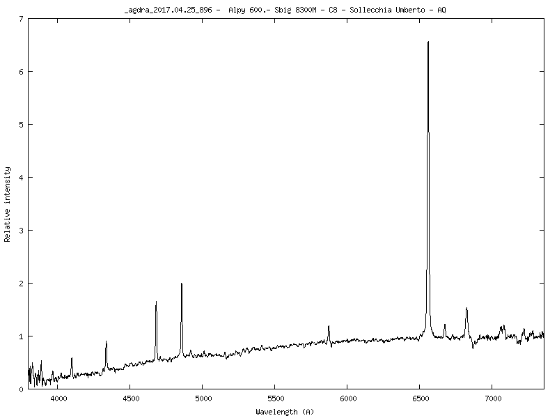

Bonjour, mon observation de 25/04/2017.

by JP Nougayrede
Francois Teyssier wrote: Le spectre est bon,
My mistake, sorry.
AG Dra-flux-19.843-04-2017.png (29.31 KiB) Viewed 10511 times
Posted: Wed Apr 26, 2017 8:17 pm
Good!
Tu peux m'envoyer le fit pour la base. Il y sera le bienvenu.
Un spectre par semaine serait un bon rythme pour détecter l'outburst attendu.
