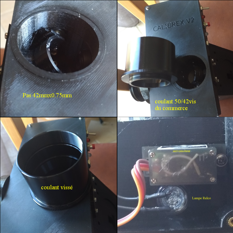

Une autre question, dans quelles enseignes peut-on se procurer un taraud M42 x 0.75 ? C'est pour une machine électrique je présume ?
Quelle est l'épaisseur de la bague M42 en métal ? S'agit-il d'une pièce standard ou faite sur mesure ?
Sinon, une plaque anodisée épaisse, fixée par les trous accueillant les 4 vis M4 du boitier et taraudée en M42 x 0.75 peut-elle convenir pour le raccord au télescope ?
Amicalement,
Michel Verlinden
Re: New UVEX3 N3-N4-N5
Posted: Wed Mar 11, 2020 9:38 am
by Dubreuil Pierre
Bonjour Michel
Je réponds à mon tour.

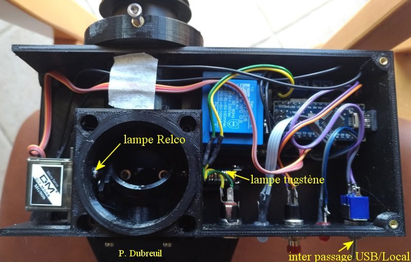

j'ai ouvert mon CALIBREX pour te répondre .
Bonne idée la plaque Alu , en plus ca rigidifiera au maxi, faudra demander à un atelier de mécanique pour le filetage 42x0.75 mm
Pour le coulant 2" (50mmx0.75mm) c'est du dispo par divers fournisseurs Astro.
détail pas 42vis et un coulant 50mm
coulant 50x42vis Calibrex.png (753.28 KiB) Viewed 13340 times
Calibrex monté:
CALIBREX ouvert
CALIBREX ouvert
CALIBREX ouvert.jpg (85.34 KiB) Viewed 13340 times

by lopez villanueva
Bonjour
Merci pierre pour la réponse, aussi pour le taraudage c'est expliqué sur le même sujet uvex, et sur le fil "uvex build log", tu as le lien chez "manomano".

Posted: Thu Mar 12, 2020 8:34 am
by Michel Verlinden
Merci Pierre et Alain !
Finalement, le cache en plastique n'est pas laissé "blanc" dans le prototype de Pierre. Est-ce pour obtenir de bons darks ? Et si la peinture est mise seulement sur le côté télescope, cela aide-t-il à diffuser la lumière des lampes vers l'entrée de l'UVEX ?
Amicalement,
Michel Verlinden
Posted: Fri Mar 13, 2020 11:25 am
by Dubreuil Pierre
Bonjour Michel
Pour le cache en plastique blanc, d'après les essais de Stéphane l'éclairage de la fente n'était de ce fait pas directionnel (élargissement de la fente ?).
Typiquement des poses de 10s laissent des raies bien visibles avec la Relco (20s à 30s dans l'IR )
J'ai donc dessiné avec une feutre blanc un cercle face à la fente sur le cache noir qui évite aussi des renvoi de lumière tous azimuts , J'ai pas encore d'essais sur le ciel, mais on peut adapter facilement d'autres configurations si necessaire ...
Ce cache permet aussi de s'assurer que la fente est seulement éclairée par les lampes.
J’espère avoir répondu à ta question
