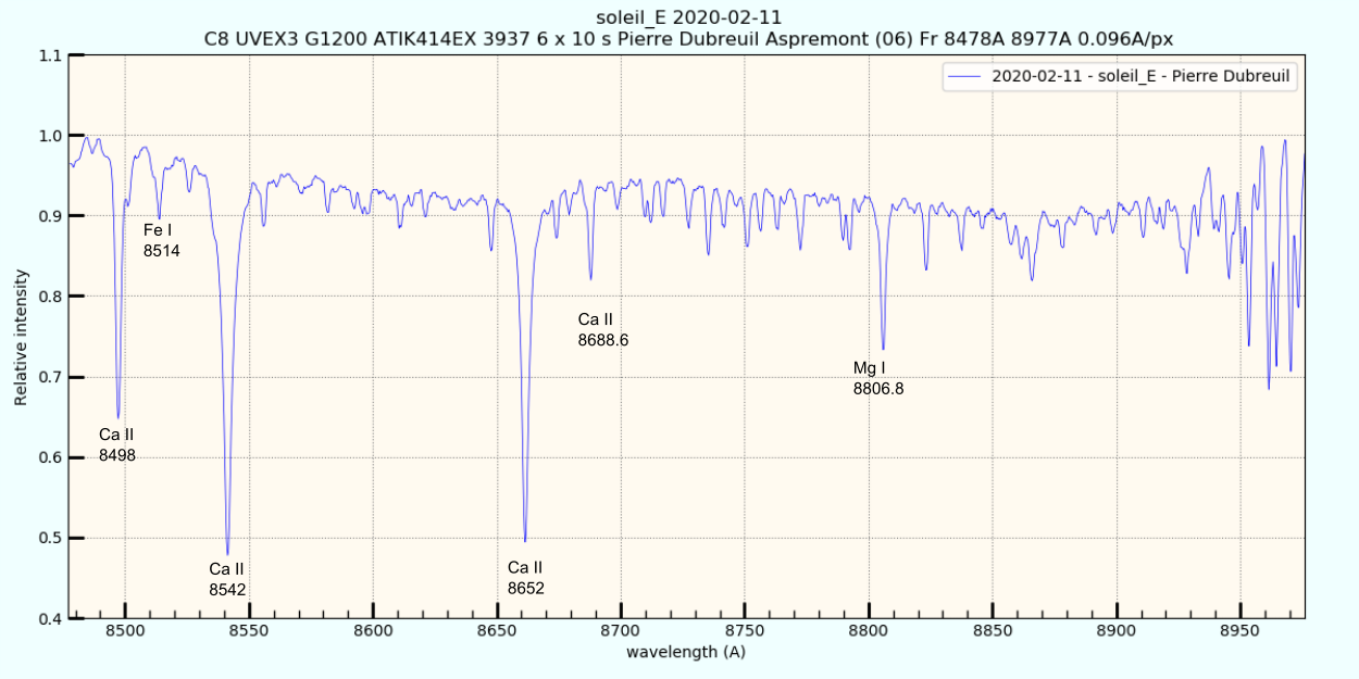

Merci Christian, Michel, Thierry
J'utilise effectivement un filtre rouge 685nm, ca coupe net !
AU delà de 8500A il est difficile de calibrer avec Ar/Ne , très peu de raies.
Sur mes essais sur le Soleil je m'en suis sorti avec les raies CA II Fe I et Mg comme l'a identifié Christian .
J'ai donc créé un polynome avec ISIS basé sur ces dites raies.
Il me reste à trouver une solution pour le spectre suivant qui va au delà de 1000nm.
spectre solaire 8478_8977A
Les spectres avec UVEX- IR c'est un nouveau monde pour moi !
A suivre

Heu, 10000A !
Posts: 207
Re: UVEX -> IREX
Post by Dubreuil Pierre »
Thierry Barbier wrote:Heu, 10000A !
c'est corrigé !

Bravo Pierre.
C'est clairement mieux. Il subsiste une erreur d'étalonnage au delà de la raie de MgI.
Peut-être utiliser une raie atmosphérique sur la partie droite pour compléter le fichier de raies d'étalonnage.
Petite faute de frappe sur l'image: raie de Ca II à 8662 A ?
Je te joins un fichier de raies de la lampe Ar Ne (du NIST) mais c'est théorique. Je m'en suis servi pour fabriquer des fichiers lst d'étalonnage dans le NIR.
ArNe_NIST.zip
(15.46 KiB) Downloaded 593 times
Amicalement,
Michel.

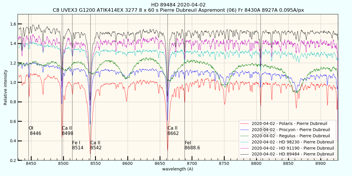

hier soir quelques spectres proche IR .
ce soir je passe dans l'UV.
Quelques spectres IR triplet Ca II
Spectre8431 to 8927.png (275.14 KiB) Viewed 6547 times
Très bon weekend à tous
