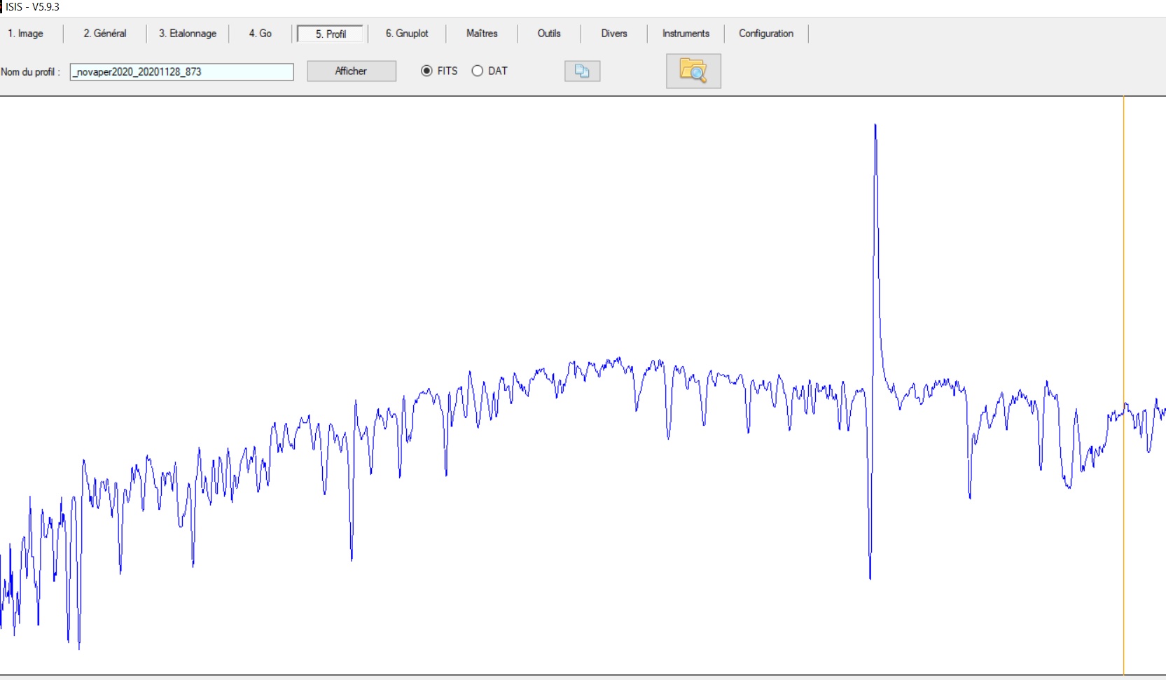

Ce soir le spectre a encore changé !! Incroyable cette évolution aussi rapide !
(je suis sur la cible avec l'Alpy, je vous partage le 1er spectre)
Trés bon, Etienne,
Oui, les absorptions augmentent, on doit être proche du maximum.
