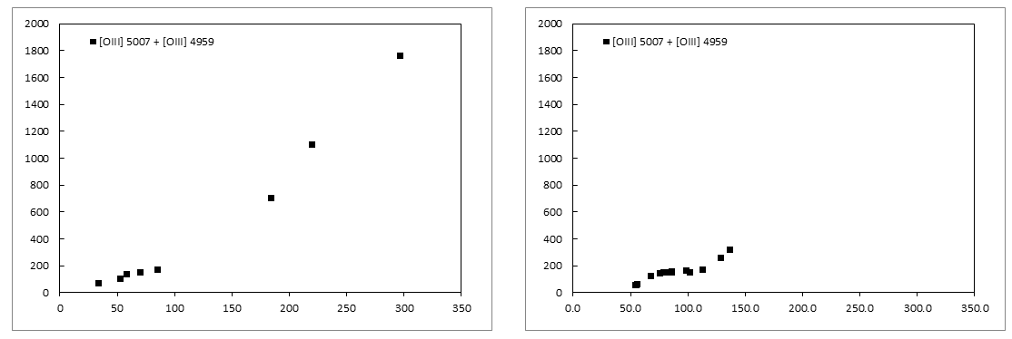

Christian Buil wrote:Hi,
Clearly, the magnitude is relatively stable and the spectrum change only slowly.
I began the analysis of our spectra (Christian, Jim, Stéphane, Olivier and I)
The evolution of nova Mon 2012 is very close to Nova Vel 1999 another ONe nova
See for instance [OIII] 4959 + 5007 intensity (relative to H Béta = 100)
Horizontal scale = days after maximum luminiosity (supposed to be 22 june 2012 for Nova Mon 2012)
Nova Vel 1999
Nova Mon 2012
Evolution of lines should become faster in 50/100 days.
The other lines (Ne, He, OI ...) on : http://www.astronomie-amateur.fr/feuill ... alyse.html
So let's go on
Re: Nova Monocerotis 2012
Posted: Tue Nov 06, 2012 6:50 pm
La nova reste facilement accessible à magnitude 11, en lent déclin
L'évolution des raies s'accélère, par exemple [OIII]
A gauche : nova Vel 1999
A droite : nova Mon 2012
Le reste sur : http://www.astronomie-amateur.fr/feuill ... alyse.html
Une cadence d'un spectre par semaine serait maintenant utile.
