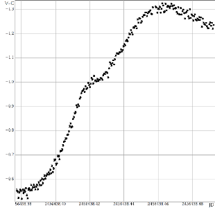

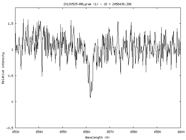

Observations de RR Lyrae la nuit du 25 au 26 mai dernier depuis notre observatoire breton.
Rapport S/B médiocre avec une atmosphère bretonne très humide (95%) diffusant fortement la lumière lunaire.
Poses de 300s avec un Lhires III 2400 t/mm au foyer d'un télescope Meade ACF 355 mm F/D 6.3.
spectrometrie
spectrometrie
Suivi photométrique avec une caméra DSI sur lunette 80mm
Estimation du maximum photométrique à 23h09min TU
photometrie
photometrie
Centre d'Astronomie de La Couyere

Re: RR Lyr
Posted: Thu May 30, 2013 12:45 am
Jacques,
Utiliser un Lhires III avec un télescope à f/6,3 peut causer une perte de flux significatif.
Je rappelle que Lhires est optilisé pour un SCT à f/10. Est-ce que j'interprète bien ton
setup ?
Tu peux aussi indiquer la largeur de fente employé et si tu ai en binning 1x1 ou 2x2 sur
ta caméra ? J'ai le sentiment qu'il faut travailler sur le compromis resolution/luminosité.
Cela dits je trouve que tu vois déjà des choses pas mal et significatives. Très correct
compte tenu du temps de pose et de la cible.
Re: RR Lyr
Posted: Thu May 30, 2013 8:49 am
by Jacques Montier
Merci pour ta réponse Christian,
En fait, le télescope est d'origine f/10 sur lequel j'ai mis un réducteur de focale.
Avec une focale de 3.55 m, même focalisée, l'image de l'étoile était bien étalée et je perdais pas mal de flux (avec en plus un problème de monture plus ou moins erratique).
L'idée était de concentrer davantage le flux avec une focale plus courte, mais peut-être qu'elle n'est pas bonne (l'idée).
J'avais effectivement oublié de préciser que la caméra QSI (capteur kaf 8300) était en binning 2x2.
En ce qui concerne la largeur de fente, je ne sais pas trop ; c'est sans doute la fente d'origine livrée avec le Lhires à l'achat.
Ce Lhires appartient à mon ami J.P Previt décédé en décembre 2012 ; comme j'avais déjà utilisé l'instrument avec Jean-Pierre, son épouse me l'a confié pour poursuivre les travaux.
Du coup, je n'ose pas trop l'ouvrir pour mesurer précisément au laser la largeur de fente.
Merci encore,
Re: RR Lyr
Posted: Sun Jun 02, 2013 10:37 am
by Jacques Montier
On a mesuré au laser la largeur de la fente du Lhires : 22,2 microns.
On l'a remplacée par une fente à 4 positions et réglée sur 35 microns pour avoir plus de flux.
On teste le montage au prochain ciel clair.
