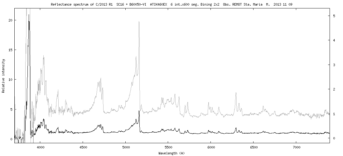

Je n'ai pas pu visualiser le spectre de Juan. Dommage qu'il ne poste pas ici.

Le spectre posté par Juan était en fait celui de la comète C/2013 R1 (Lovejoy), et non celui d'ISON.
Mais c'est vrai que les deux spectres ont l'air assez similaires.
Ce serait bien de pouvoir faire une comparaison à partir des fichiers FITS.

Bonsoir Christian,
Tu dis commencer à voir l'apparition de pics du NH2 sur ton spectre du 31/10, peux-tu expliquer dans quelle zone du spectre cela se passe. Je regarde entre 6000 et 7000 A, cela ne me saute pas aux yeux, mais je n'ai pas trop l'habitude de regarder les spectres.
Faut-il regarder ailleurs ?
Merci d'avance pour tes explications

Christian Buil wrote:Je n'ai pas pu visualiser le spectre de Juan. Dommage qu'il ne poste pas ici.
Il suffit de demander :) .... : http://www.astrosurf.com/aras/Aras_Data ... Comets.htm
