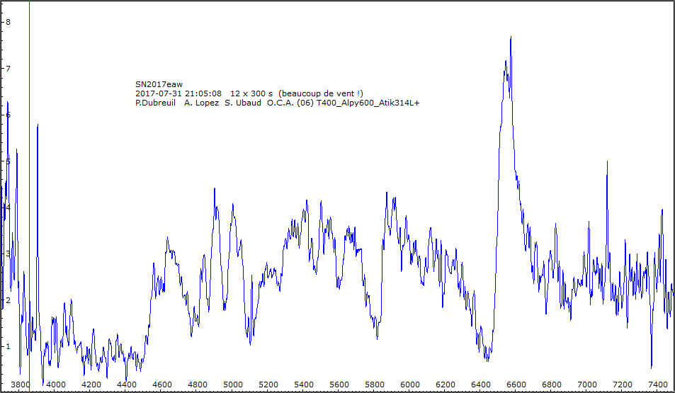

Posted: Tue Aug 01, 2017 5:47 pm
by Dubreuil Pierre
Bonjour à tous
Hier après midi, petite reunion "NICE PEOPLE" à l'OCA Calern pour discuter du projet spectro Sardine ...
Présents:
Stéphane UBAUD, Alain Lopez, Jean-LUC Martin et moi.
Aussi nous avons observé au T400 et la premiere cible fut la SN2017eaw
Un vent par rafales et une forte turbulence par moment faisait disparaître l'étoile qui semblait exploser (une horreur !) sur le capteur de guidage ...
ISIS a tout de même fait des miracles pour sortir un profil . Celui-ci est bruité mais significatif .
Nous avons ensuite fait des Be, à l'abris du vent en ferment au maxi le toit roulant.
Le stage OHP ma permis de comprendre un peu mieux les reglages de l'Alpy dont j'ai reussi à gagner 100 de plus en résolution (550 585).
_sn2017eaw_20170731_879_pierre dubreuil.png (29.1 KiB) Viewed 14680 times
