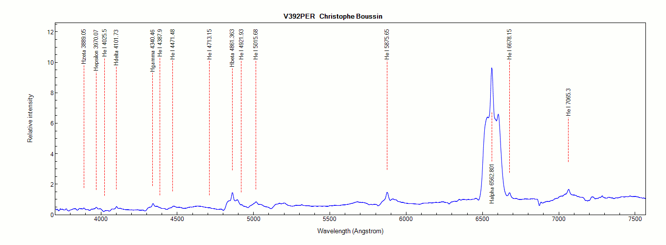

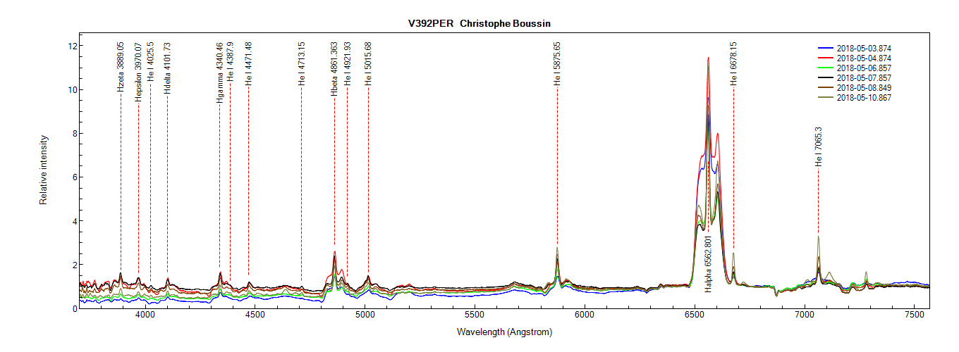

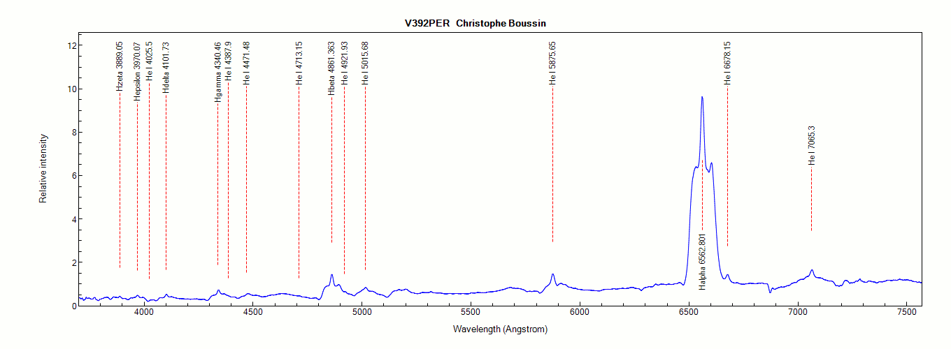

- Posts: 173
Re: V392 Per in outburst
Bonjour à tous,
Merci Etienne !
Bravo Olivier pour ce spectre : j'espère que tu vas pouvoir continuer le suivi !
J'ai bien essayé de faire un spectre le 11 Mai mais la météo en a décidé autrement...avec seulement 5 min d'acquisition et un résultat très bruité !
Pour tenir compte de la remarque de Jacques concernant la référence de flux = 1 (et pour occuper ces jours de pluie...), j'ai repris le traitement de mes spectres en choisissant la même région (6750A – 6760A) au lieu de 6630A-6645A, région que j'utilise habituellement : il est rare, en effet, d'avoir le profil de Halpha présent dans cette région...!
Voici donc la comparaison des spectres de V392 Per obtenus les 3, 4, 6, 7, 8 et 10 Mai avec identification des raies (Plotspectra) prenant en compte cette correction :
...et son animation !
Sur le spectre du 10 Mai, le profil de la raie HeI à 7065A est clairement semblable à celui de la raie Halpha :
Le profil de Halpha pour ces mêmes dates (avec cette correction...) :
Tout comme Daniel, je note que la partie centrale de la raie Halpha devient plus fine avec un décalage moyen de l'ordre de -100 km/s entre le 3 et le 10 Mai. Les 2 raies latérales (Halpha décalée par effet Doppler) sont maintenant symétriques en vitesse respectivement à -2000 km/s et +2000 km/s. Toutefois, la vitesse relative de la partie décalée vers le bleu semble avoir évoluée entre le 3 et le 10 Mai, en passant de -1500 km/s à -2000 km/s environ.
Bon ciel à tous,
