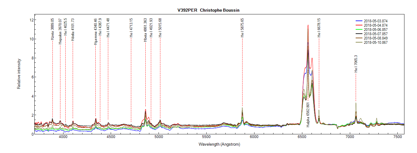

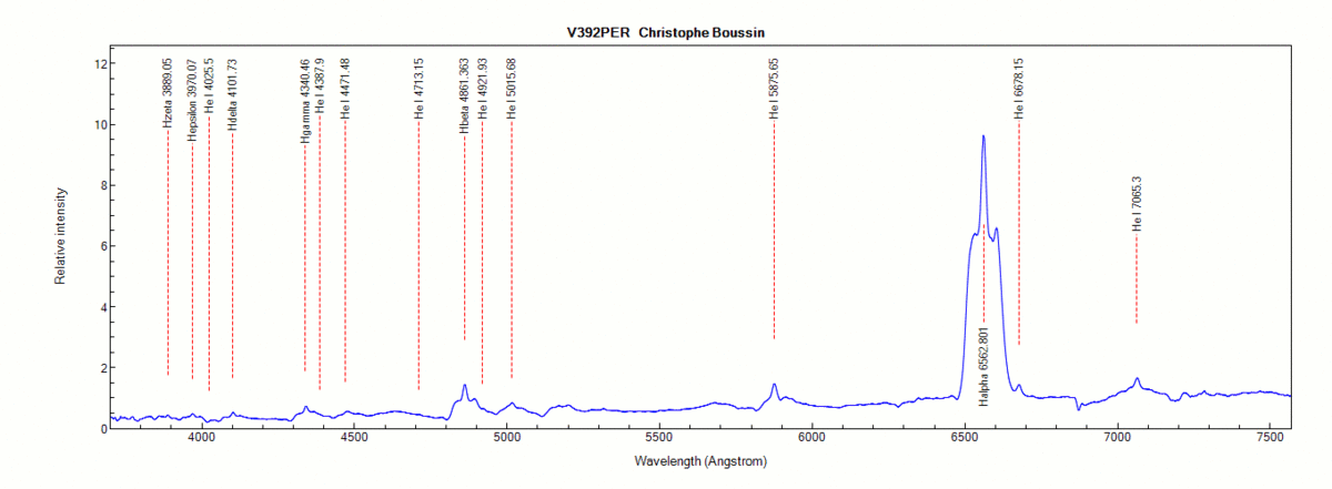

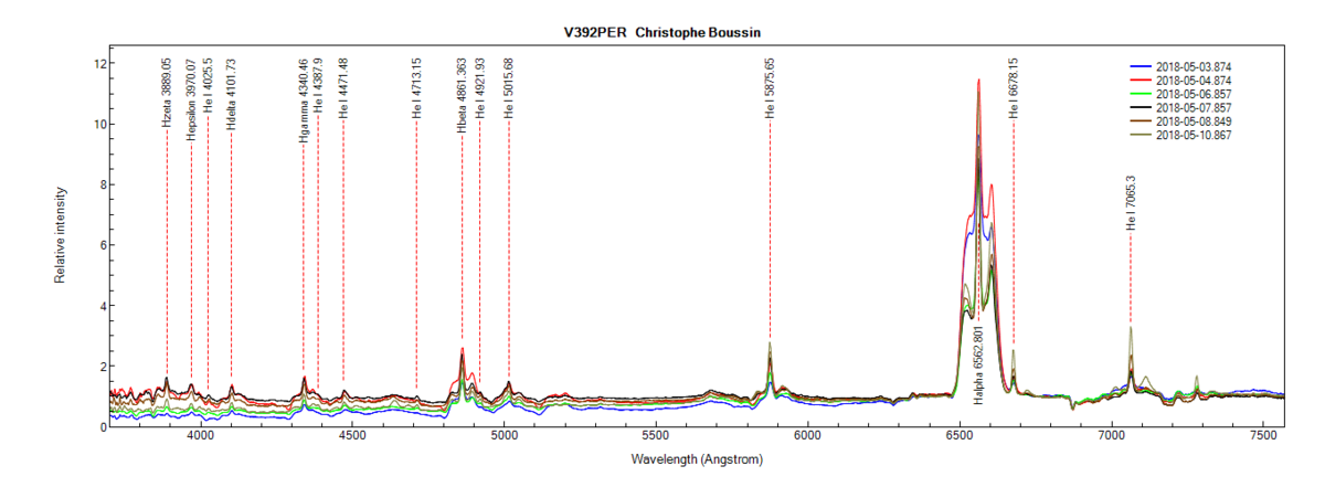

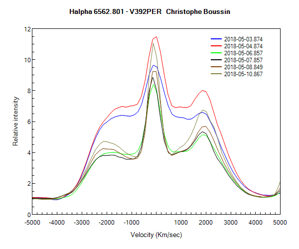

Pour tenir compte de la remarque de Jacques concernant la référence de flux = 1 (et pour occuper ces jours de pluie...), j'ai repris le traitement de mes spectres en choisissant la même région (6750A – 6760A) au lieu de 6630A-6645A, région que j'utilise habituellement : il est rare, en effet, d'avoir le profil de Halpha présent dans cette région...!
Voici donc la comparaison des spectres de V392 Per obtenus les 3, 4, 6, 7, 8 et 10 Mai avec identification des raies (Plotspectra) prenant en compte cette correction :
V392 PER du 3 au 10 Mai 2018
...et son animation !
Evolution du spectre de V392 PER du 3 au 10 Mai 2018

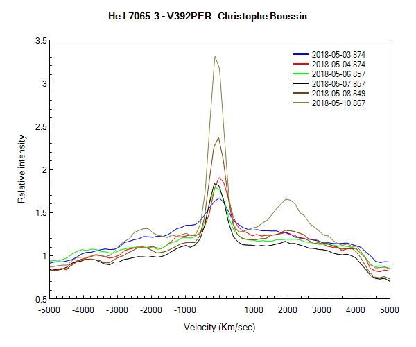

Sur le spectre du 10 Mai, le profil de la raie HeI à 7065A est clairement semblable à celui de la raie Halpha :
Profil de la raie HeI 7065A V392 PER
vitesseHeI7065_v392per_Christophe Boussin.png (33.47 KiB) Viewed 25881 times

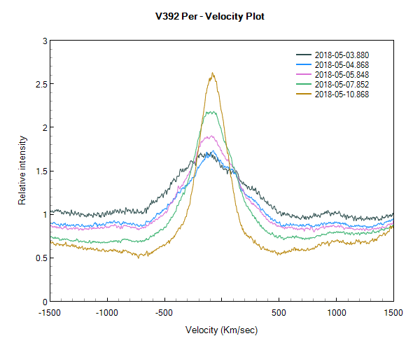

Le profil de Halpha pour ces mêmes dates (avec cette correction...) :
Profil de la raie Halpha V392 PER
vitesseHalpha_v392per_Christophe Boussin.png (39.32 KiB) Viewed 25881 times
Tout comme Daniel, je note que la partie centrale de la raie Halpha devient plus fine avec un décalage moyen de l'ordre de -100 km/s entre le 3 et le 10 Mai. Les 2 raies latérales (Halpha décalée par effet Doppler) sont maintenant symétriques en vitesse respectivement à -2000 km/s et +2000 km/s. Toutefois, la vitesse relative de la partie décalée vers le bleu semble avoir évoluée entre le 3 et le 10 Mai, en passant de -1500 km/s à -2000 km/s environ.

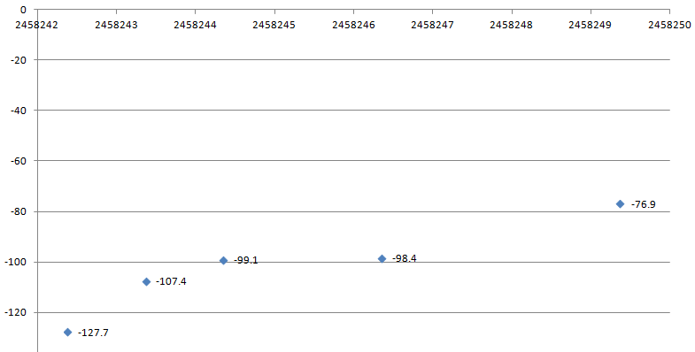

Je souhaite revenir sur le décalage du pic central uniquement, que Daniel mentionne. Pour être exact, j'ai retiré (sans doute pas au mieux) les raies atmosphériques et, avec ISIS, corrigé les spectres de la vitesse radiale héliocentrique. En centrant sur la raie H alpha 6562.801, j'obtiens le diagramme suivant:
shifting of H alpha central pic.png (40.6 KiB) Viewed 25874 times
On observe plusieurs choses:
- le pic central était fortement asymétrique du 3 au 5 Mai et beaucoup moins ensuite.
- le pic central est bien décalé vers le bleu, mais le décalage est de moins en moins marqué.
Je ne sais pas ce que cela signifie, mais en supposant que ce décalage représente la vitesse propre de la source de H alpha, cela voudrait dire que cette source se rapproche de nous mais de moins en moins vite. J'ai mesuré la position du pic central (avec plotspectra, centre pondéré en flux, 10%) et obtiens ceci:
Ha Central pic velocity plot.png (4.53 KiB) Viewed 25874 times
L''explosion peut-elle entraîner un effet de recul du système binaire ? Et si oui, comment expliquer l'évolution de la vitesse radiale du pic central (3 phases de décélération) ?
