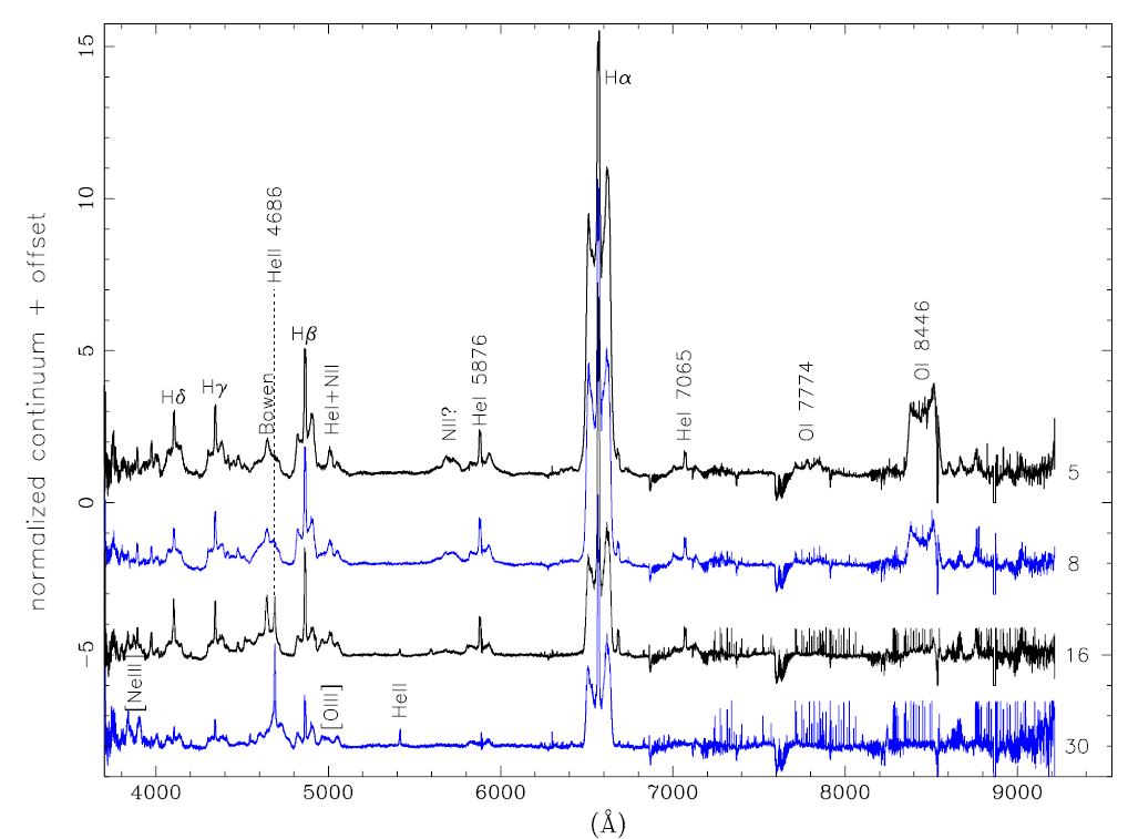

Une publication de Elena Mason et Ulysse Munari qui apporte de nombreux éléments de compréhension sur le spectre de Nova Per 2018 et les évolutions qui apparaissent remarquablement bien sur vos spectres.
https://www.aanda.org/articles/aa/pdf/2 ... 274-14.pdf
D'abord, la confirmation que très peu de novae montrent ce profil combinant un composant étroit sur un pied très large.
L'intérêt d'un monitoring de toutes les novae, même celles qui peuvent apparaître classique au début de leur développement
(voir la liste des programmes d'observations, parmi lesquels est cité ARAS et la base à laquelle vos spectres sont maintenant ajoutés) :P

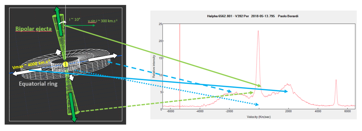

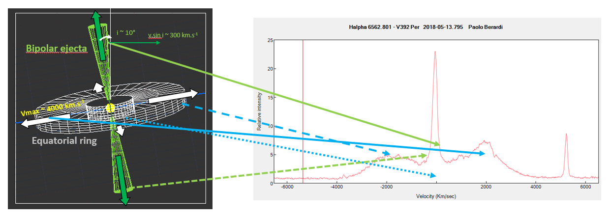

3 hypothèses sont évoquées pour expliquer le profil raie étroite sur raie large:
1. Ejection d'anneau équatorial (pied large) et de lobes bipolaires (composant étroit). Dans la cas de V392 Per, le composant étroit apparaît non dédoublé (voir spectres moyenne résolution de Paolo, Michel, Olivier), ce qui peut s'expliquer par une inclination trés faible du systéme (ordre de grandeur 10°)
2. Illumination par le nova du matériau éjecté par la systéme avant l'événement nova : le composant large est produit par l'ejecta produit par la nova, le composant étroit est la matière éjectée pendant des années avant le phénomène nova, ionisé par la nova.
3. éjecta biconique
J'aime bien la première hypothèse, mais c'est un point de vue "sentimental"
Evolution de YY Dor
Avec un réponse à la question posée par Robin sur l'émission proche de He II qui pourrait être la bande Bowen CIII/NIII que l'on retrouve assez régulièrement dans les symbiotiques, les novae naines en outburst, les novae
Je vous suggère à lire l'article en détail et notamment les raisonnements qui permettraient de trancher entre les différents modèles proposés (apparition et développent des raies "interdites').
Malgré la difficulté de plus en plus grande, c'est une forte incitation à essayer d'aller le plus loin posssible dans l'obtention de spectres (même si le SNR est faible, l'important est de pouvoir distinguer les deux composant en émission), et cela d'autant que les observations professionnelless risquent d'être fortement limitées vu la hauteur de la cible et la clarté du ciel.
D'autre part, toujours à partir de la lecture de cet article, un spectre proche IR entre 7500 et 9000 serait un "must"
Bonne continuation,

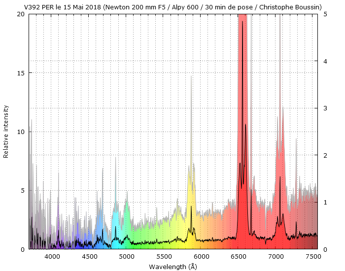

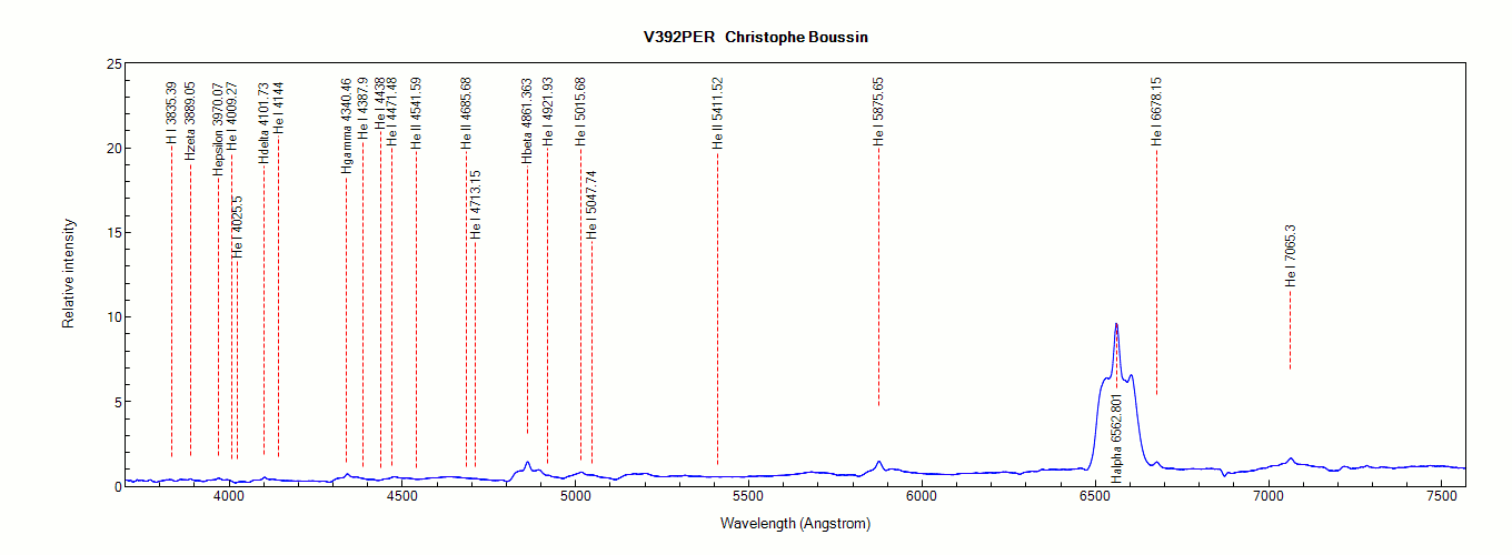

Après plusieurs jours de mauvais temps, une petite éclaircie fut suffisante, hier, pour faire une session d'observation sur V392 Per.
Malheureusement, la présence d'un ciel voilé a dégradé le rapport signal sur bruit du spectre final.
Voici le résultat que j'ai obtenu le 15 Mai à 20 h 24 TU avec une résolution de 508 (JJ = 2458254.360) et une durée d'acquisition de 30 min (6 x 300 s).
V392 PER le 15 Mai à 20 h 24 TU
_v392per_20180515_850_Christophe Boussin_3700_7570.png (89.86 KiB) Viewed 34690 times

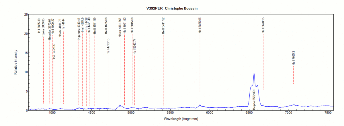

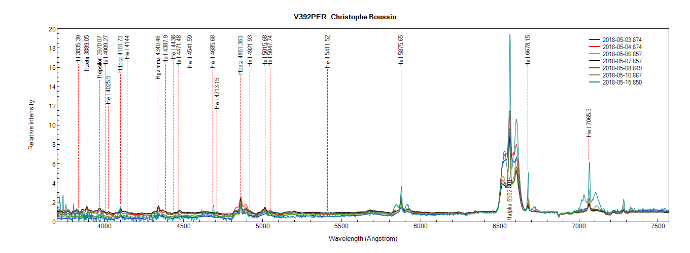

La comparaison des spectres de V392 Per obtenus les 3, 4, 6, 7, 8, 10 et 15 Mai (identification des raies avec Plotspectra) :
V392 PER du 3 au 15 Mai 2018
Quelle évolution en quelques jours !!
...avec son animation !
Evolution du spectre de V392 PER du 3 au 15 Mai 2018

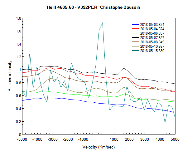

Je note plusieurs changements importants dans le spectre de V392 Per :
1) Les intensités relatives des raies ont très nettement augmenté (la raie HeI à 7281A par exemple).
2) Les raies HeII à 4686A et 5411A sont visibles.
Raie HeII 4686A V392 PER
HeII4686_v392per_Christophe Boussin.png (36.51 KiB) Viewed 34690 times

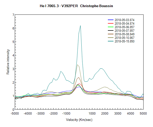

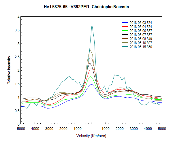

3) Les profils des raies HeI à 5876A et à 7065A sont très semblables à celui de la raie Halpha :
Profil de la raie HeI 5876A V392 PER
HeI5876_v392per_Christophe Boussin.png (37.42 KiB) Viewed 34690 times
Profil de la raie HeI 7065A V392 PER
HeI7065_v392per_Christophe Boussin.png (32.79 KiB) Viewed 34690 times

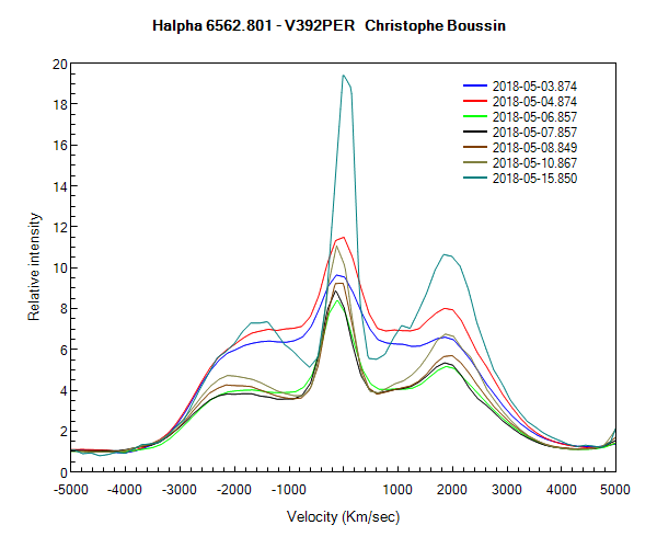

A propos du profil de la raie Halpha :
Profil de la raie Halpha V392 PER
Halpha_v392per_Christophe Boussin.png (38.25 KiB) Viewed 34690 times
1) La vitesse relative de la raie latérale gauche semble évoluer de -2000 km/s à -1600 km/s tandis que celle de la raie latérale droite est toujours à +2000 km/s.
2) Un pic supplémentaire semble apparaître vers +1100 km/s (Halpha décalée, autre raie ?).
Ces remarques nécessitent bien sûr des confirmations à haute résolution...

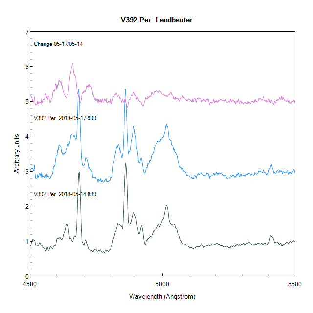

Robin Leadbeater wrote:A plot showing the evolution in the region 4500-5500.
Further interesting evolution in this region between 2018-05-14 and 2018-05-17 including 2 (possibly 4) new lines broad lines at approximately 4610, 4660, (4725,4975) A
Twilight and trees has stopped me observing early so I have changed to observing later. I have a good view directly across the water from England to Scotland so last nights observation was directly due North at 12 deg altitude.

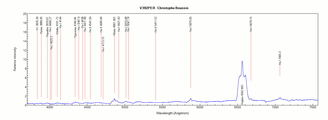

Petite amélioration météo hier soir mais le ciel est resté plus ou moins voilé dans la direction de la nova lors de ma session : le rapport sur bruit est malheureusement, encore dégradé, d'autant que je termine maintenant mes acquisitions à moins de 20 degrès de hauteur au ras des arbres...ça devient très difficile (mais toujours aussi passionnant) !

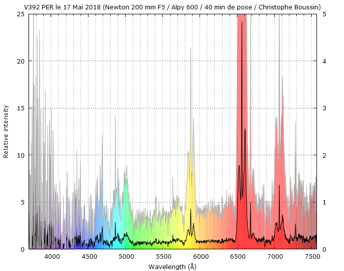

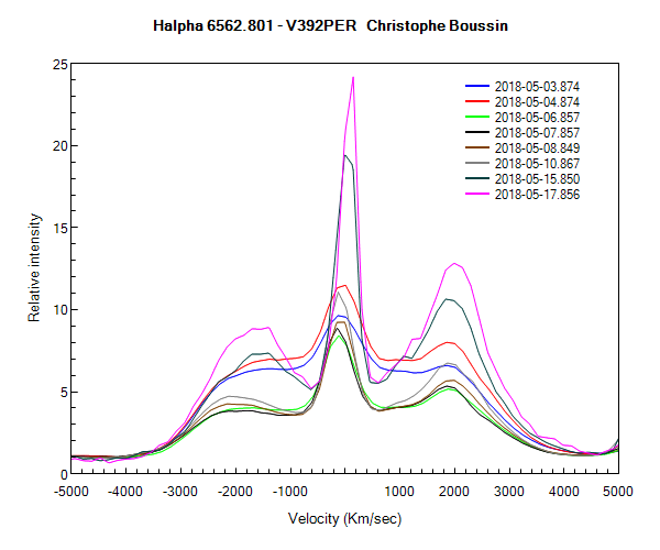

Voici donc le résultat que j'ai obtenu le 17 Mai à 20 h 33 TU avec une résolution de 510 (JJ = 2458256.370) et une durée d'acquisition de 40 min (8 x 300 s).
V392 PER le 17 mai à 20 h 33 TU
_v392per_20180517_856_Christophe Boussin_3700_7570.png (104.5 KiB) Viewed 34586 times

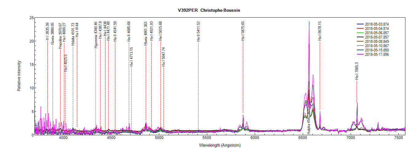

La comparaison des spectres de V392 Per obtenus les 3, 4, 6, 7, 8, 10, 15 et 17 Mai (identification des raies sous Plotspectra) :
V392 PER du 3 au 17 Mai 2018
Evolution du spectre de V392 PER du 3 au 17 Mai 2018
Par rapport à mon précédent spectre du 15 Mai, je note que les intensités relatives des raies ont encore très nettement augmenté.
L'évolution du profil de la raie Halpha se confirme : la vitesse relative de la raie latérale gauche est toujours à -1600 km/s tandis que celle de la raie latérale droite demeure à +2000 km/s environ.
Le "pic" supplémentaire vers +1100 à +1200 km/s semble gagner en intensité...
Halpha_v392per_Christophe Boussin.png (39.92 KiB) Viewed 34586 times

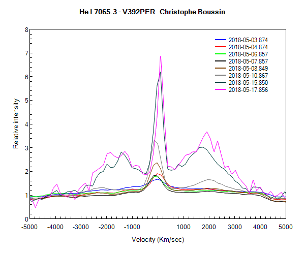

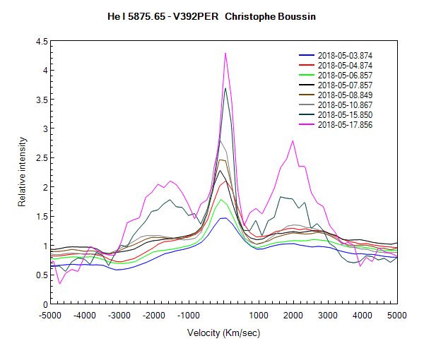

HeI5876_v392per_Christophe Boussin.png (42.07 KiB) Viewed 34586 times
HeI7065_v392per_Christophe Boussin.png (37.21 KiB) Viewed 34586 times
En ce qui concerne les raies HeI à 5876A et à 7065A, je soupçonne également l'apparition d'une structure comparable dans leurs profils : peut-on attribuer celui-ci à la détection d'un "nouveau" déplacement de matière ?
Encore une fois, cette hypothèse nécessite l'obtention de spectres à haute résolution avec un bien meilleur rapport signal sur bruit pour être confirmée...

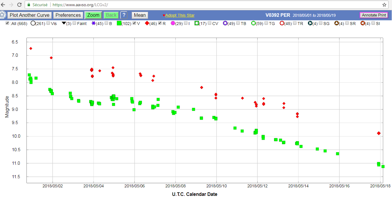

As per comments above, the AAVSO data shows again a fast decrease in luminosity.
click here for a magnitude trend on V392Per
Latest AAVSO measurement : mV 11.3
Daniel

En réponse à une question qui m'a été posée, voici ce que pourrait être le modèle 1 : anneau équatorial et lobes bipolaires
Re: V392 Per in outburst
Merci François, c'est très parlant.

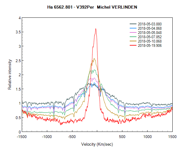

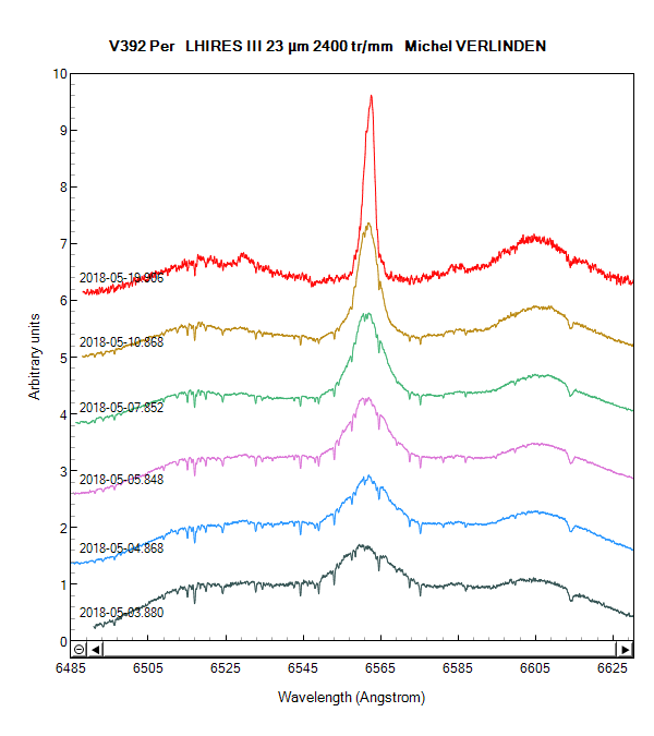

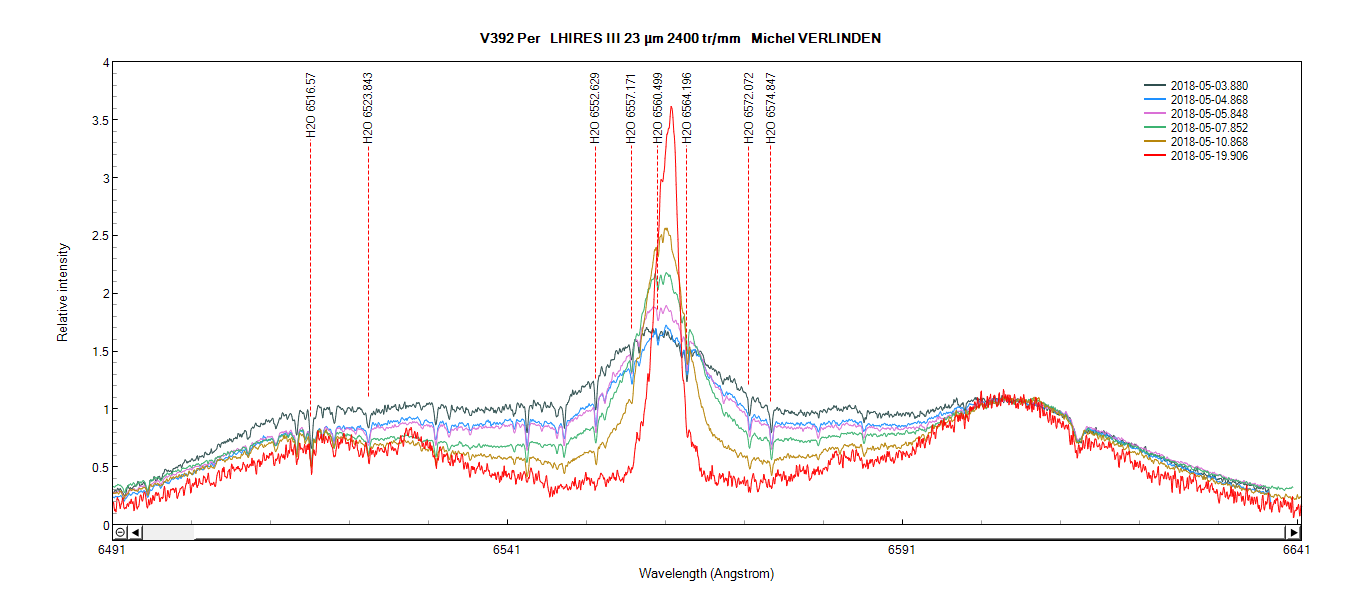

Cette nuit (du 19 au 20 mai) j'ai pu suivre la nova. La cible était très basse (14° de hauteur après 1H avec une forte humidité en basse couche). J'ai guidé sur l'étoile de magnitude 9.4 la plus brillante toute proche en binning 2x2 avec l'ASI 290 mm, qui fait très bien le travail (avec un filtre IR cut). L'étoile était à une trentaine de pixels d'un bord de l'image.
L'AAVSO donne encore une magnitude de 10 le 18 mai dans le rouge.
Le pic central de H alpha apparaît cette nuit plus étroit et dissymétrique avec deux régions, dont une partie droite très fine (à confirmer par d'autres observations).
v392per_20180519.906 Ha Velocity Plot.png (51.3 KiB) Viewed 34453 times
Le continuum autour du pic se creuse. Difficile de dire si les petites bosses (à gauche et à droite du pic) sont des raies en émission émergentes ou si elles proviennent d'une absorption dans le continuum autour d'elles. François, as-tu une explication ?
v392per_20180519.906 stacked.png (53.77 KiB) Viewed 34453 times
Malgré le bruit marqué, j'ai pu améliorer la calibration grâce aux faibles raies telluriques identifiables.
Les spectres ne sont pas corrigés de la vitesse radiale héliocentrique.
Michel VERLINDEN
