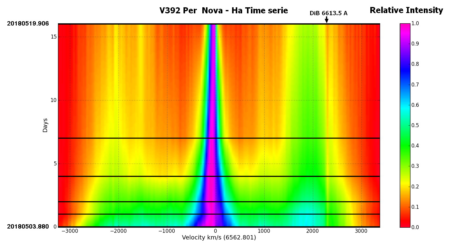

Ci-joint les profils du centre de Halpha avec cette fois retrait des raies telluriques (tant mal que bien)et les corrections de vitesse héliocentrique.
Le pic central reste décalé vers le bleu mais la source de l'émission de Halpha continue à freiner (pic étroit situé à -39 km/s).
Sous l'hypothèse de jets bipolaires, l'éjection de matière semble aussi s'effectuer à une vitesse radiale réduite par rapport au 10 mai.
Comment expliquer le coup de rabot sur la partie gauche du pic ? A-t-on émergence d'une raie nébulaire ou ceci est-il impossible ?
Velocity plot BassProject.png (76 KiB) Viewed 31129 times
Ci-jointe une time serie de mes spectres (BaSS projekt est l'outil). Le sens du temps est de bas en haut. Les lignes noires correspondent à des positions de spectres réels.
Amicalement,
Michel Verlinden

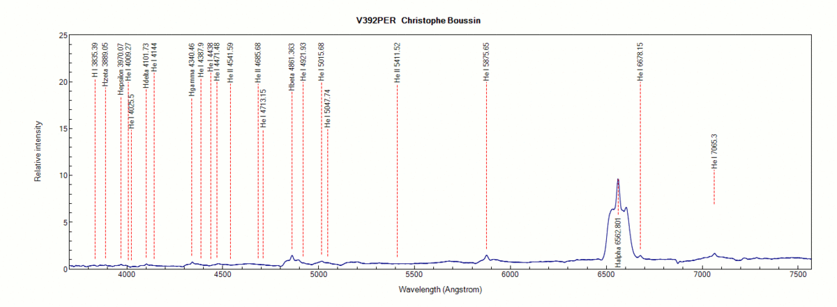

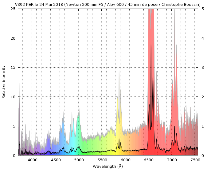

Le ciel était parfaitement dégagé le 24 Mai lorsque j'ai démarré ma session, ce qui m'a permis d'obtenir un meilleur rapport signal sur bruit que le 17 Mai.
Comme le soulignait Etienne dans un précédent post, il devient très difficile d'exploiter le domaine spectral dans les plus courtes longueurs d'onde tant le fond de ciel augmente au fil des jours...
Voici donc le résultat que j'ai obtenu le 24 Mai à 20 h 44 TU avec une résolution de 508 (JJ = 2458263.380) et une durée d'acquisition de 45 min (9 x 300 s).
V392 PER le 24 mai à 20 h 44 TU
_v392per_20180524_864_Christophe Boussin_3700_7570.png (83.07 KiB) Viewed 30978 times

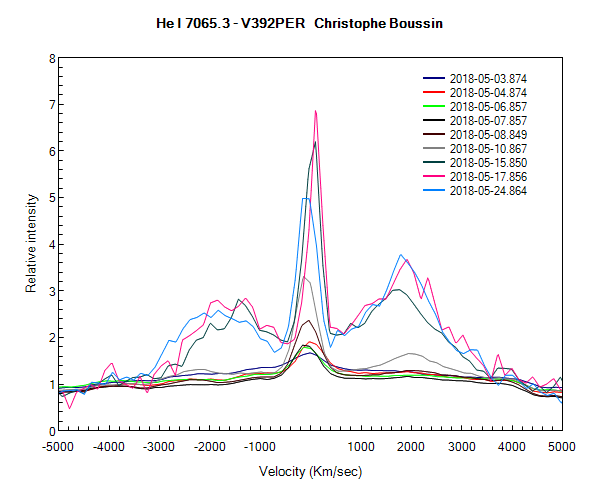

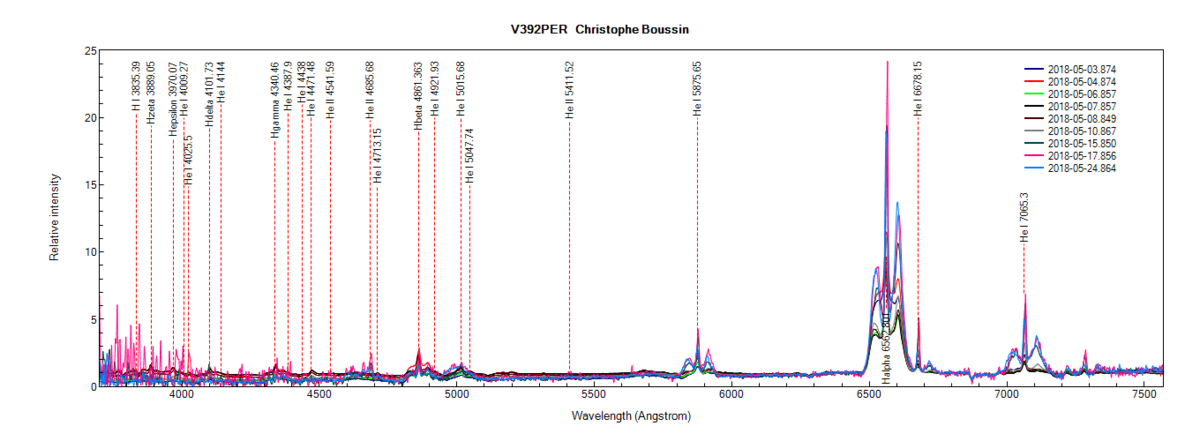

La comparaison des spectres de V392 Per obtenus les 3, 4, 6, 7, 8, 10, 15, 17 et 24 Mai (identification des raies sous Plotspectra) :
V392 PER du 3 au 24 Mai 2018
...avec son animation !
Evolution du spectre de V392 PER du 3 au 24 Mai 2018

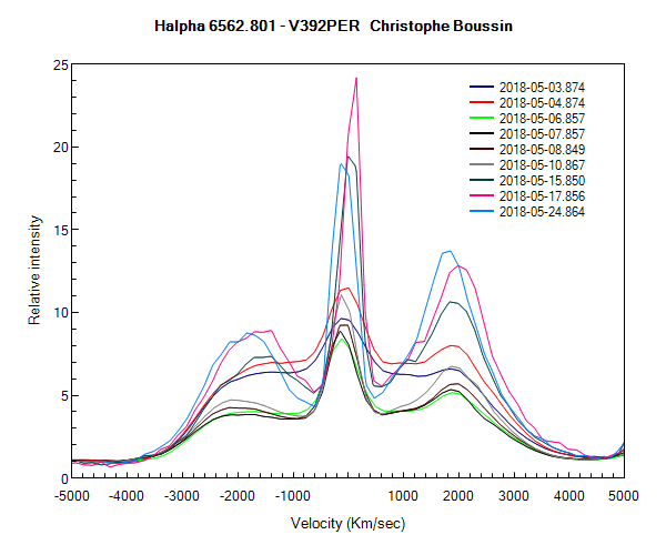

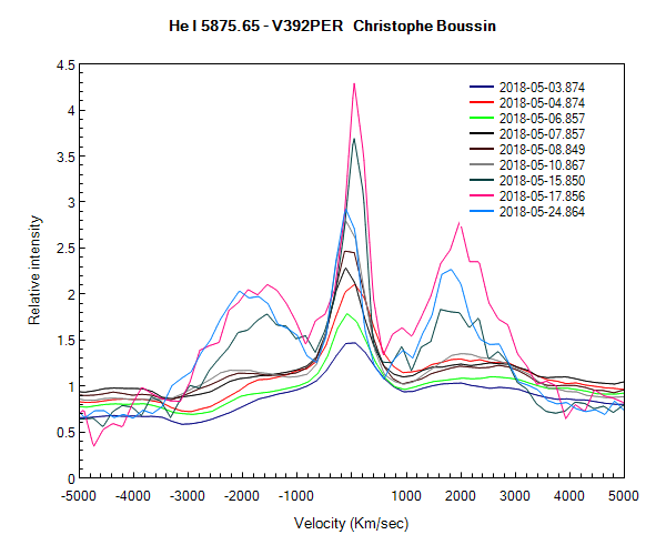

Par rapport à mon précédent spectre du 17 Mai, je note principalement que les intensités relatives des raies sont, cette fois, plus faibles. Plus précisément, on peut remarquer sur les profils des raies Halpha et HeI à 5876A et 7065A que les intensités relatives des pics centraux diminuent tandis que celles des pics latéraux restent sensiblement constantes.
Les profils, dans leur ensemble, semblent également se déplacer vers les courtes longueurs d'onde (à confirmer à haute résolution...).
Profil de la raie HeI 5876A V392 PER
HeI5876_v392per_Christophe Boussin.png (47.22 KiB) Viewed 30978 times
Profil de la raie HeI 7065A V392 PER
HeI7065_v392per_Christophe Boussin.png (42.25 KiB) Viewed 30978 times
Profil de la raie Halpha V392 PER
Halpha_v392per_Christophe Boussin.png (45.33 KiB) Viewed 30978 times

Re: V392 Per in outburst
Posted: Sat May 26, 2018 5:48 pm
Beau résultat Christophe!
L'identification des raies est globalement correcte. Intéressant de voir le développement de He II. Cela étant, je pense préférable de se limiter aux raies certaines. Dans cette nova où les raies sont si larges, l'identification est très difficile. Toutes les raies He I faibles sont très spéculatives.

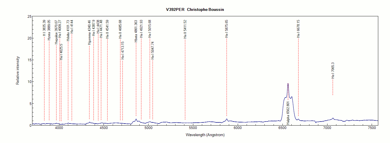

Samedi 26 Mai, le ciel était partiellement nuageux et voilé en début de session mais j'ai malgré tout saisi l'occasion pour tenter une acquisition ! Malheureusement, l'éclaircie dans ce ciel voilé fut de courte durée et je n'ai pu poser que 10 min sur V392 Per dans ces conditions...
Le résultat obtenu ce 26 Mai à 21 h 18 TU avec une résolution de 515 (JJ = 2458265.391) et une durée d'acquisition de 10 min (2 x 300 s) est donc très bruité mais permet de ce faire une idée de l'évolution de l'intensité relative des raies, principalement Halpha.
V392 PER le 26 Mai 2018 à 21 h 18 TU
_v392per_20180526_888_Christophe Boussin_3700_7570.png (109.71 KiB) Viewed 30895 times
