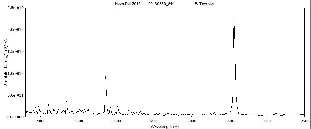

Posted: Fri Aug 30, 2013 9:49 pm
Calibration en flux absolu avec la méthode "basique"
V = 6.80 (Johnson V)
Je multiplie le spectre en intensité relative par la courbe de réponse du filtre Vert Johnson
Puis je calcule le rapport de l'aire se trouvant sous le continuum sur l'aire totale (feuille excel, à améliorer)
Cela donne un coefficient multiplicateur (environ 0.85) qui corrige le flux des raies et permet de retrouvrer la valeur absolue du continuum à 5500 A
Ensuite, transformation classique de la mag V en flux absolu à 5500
Pour Ha, cela donne F = 7.9E-9 erg/cm2/s
Posted: Sat Aug 31, 2013 2:04 am
Francois, tu trouve une valeur très proche de celle que j'ai donnée hier j'ai l'impression (j'ai refait une mesure cette nuit, on va pouvoir comparer à nouveau).
La difficulté est de trouver le facteur 0.85 j'ai l'impression ? Ajustement d'un continuum approximatif ? Faut aussi passer par une évaluation de la magnitude V.
Ce sera interessent de mettre les méthodes en parallèles. Ce soir cela m'a pris 10 minutes pour faire l'étalonnage en flux (le temps de pointer la nova puis la référence
(dont on connais déjà V), puis 2 x 60 s de poses, le calcul se limite ensuite à une régle de trois - en gros).
Serait bien de mettre les procédures sous forme de diagrammes pour bien montrer la logique. Je vais tacher de faire cela pour la méthode spectrophotométrique.
