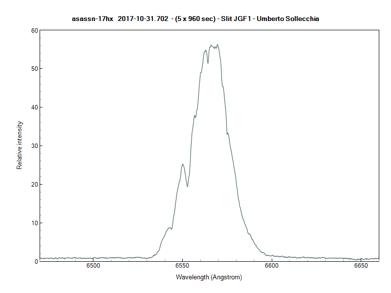

Bonjour à tous, le profil de ma dernière observation. Umberto
asassn-17hx_20171031_702_Umberto Sollecchia.png (21.87 KiB) Viewed 28966 times

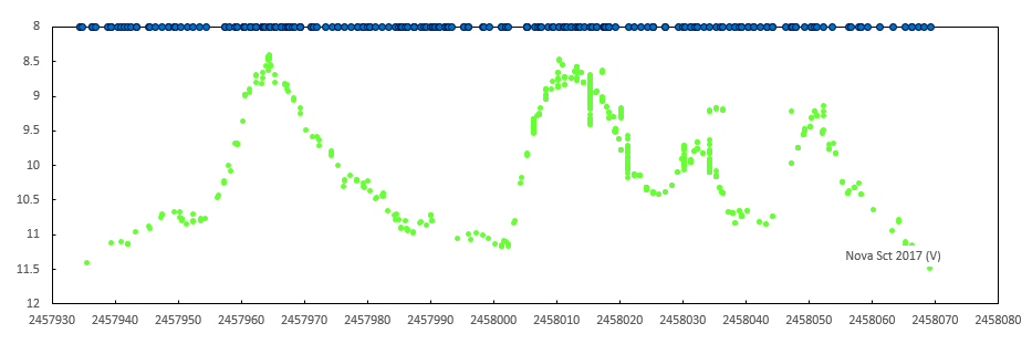

Update of the light curve (not cleaned!) and the ARAS observations
With 235 spectra in the database, Nova Sct 2017 becomes the second best observed nova in the data base
The excellent coverage (almost continuous) allows an excellent study and publication (ongoing discussions with professional teams for that purpose)
* Variati

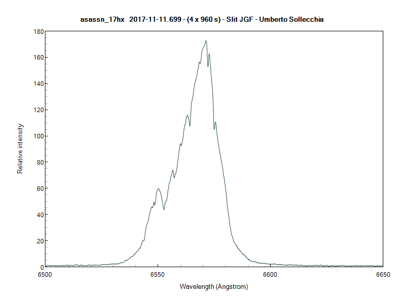

Bonsoir, le profil de l'observation de la journée 11-11-2017.Umberto
asassn_17hx_20171111_699_Umberto Sollecchia.png (22.2 KiB) Viewed 28908 times

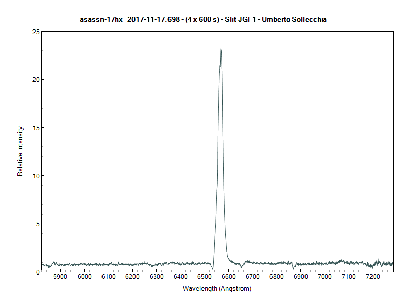

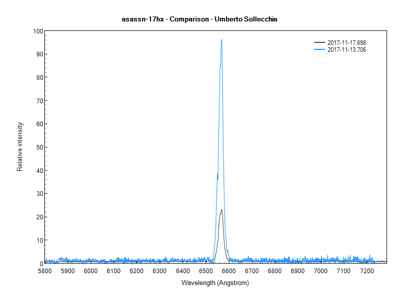

Bonne journée à tous, la nova est de nouveau en outburst. Voici le profil du jour 17-11-2017 et une comparaison avec le jour 13-11-2017 Les deux observations ont été faites avec une forte brume.
asassn-17hx_20171117_698_Umberto Sollecchia.png (23.35 KiB) Viewed 28866 times
asassn-17hx-Comparison-Umberto Sollecchia.png (30.51 KiB) Viewed 28866 times

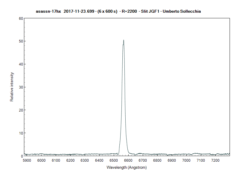

Bonsoir du tout, placez le profil de l'observation de la journée 23-11-2017.Umberto
asassn-17hx_20171123_699_Umberto Sollecchia.png (20.39 KiB) Viewed 28800 times
