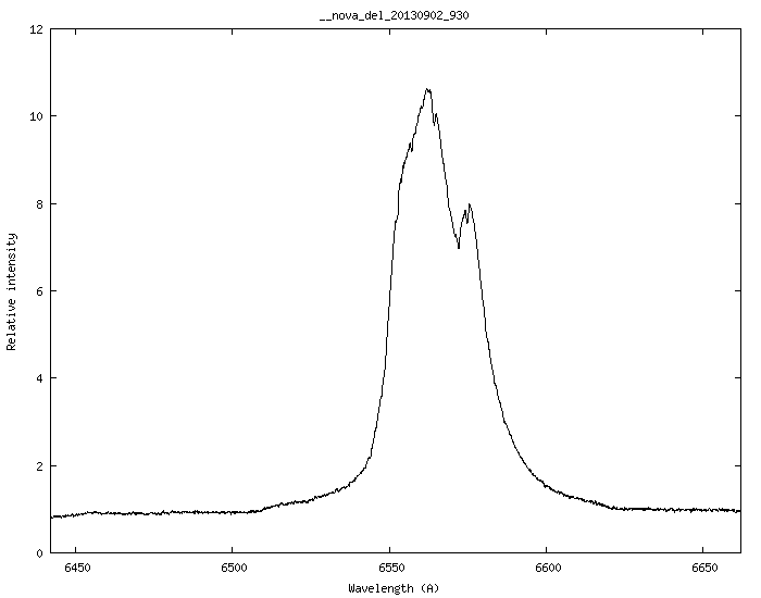

Posted: Tue Sep 03, 2013 9:12 pm
by Jacques Montier
Dans la nuit du 2 au 3 septembre, le spectre au Lhires 2400 de H alpha montre un pic montant péniblement à 11 environ en valeur relative.
Vous confirmez ou c'est une fausse manip de ma part ?
Merci à vous,
Posted: Tue Sep 03, 2013 11:24 pm
Jacques, regarde ta ligne de base (le continuum) : il n'est pas normalisé à 1, et donc
tu ne peux trouver la bonne valeur au pic. Faut commencer par normaliser, puis ensuite
on pourra évaluer.
Posted: Wed Sep 04, 2013 8:20 am
by Jacques Montier
Christian Buil wrote:Jacques, regarde ta ligne de base (le continuum) : il n'est pas normalisé à 1, et donc
on pourra évaluer.
Si, si Christian, la ligne de base était bien normalisée à 1, mais dans Isis -> Gnuplot, j'avais fait démarrer l'ordonnée Y1 à 0.5 au lieu de 0.
Ça induit en erreur car quelle que soit l'origine des y choisie dans Isis, Gnuplot affiche 0 sur l'axe des y...
C'est corrigé sur le post en mettant cette fois l'origine des Y à 0.
Amitiés,
