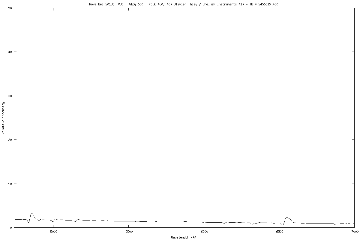

Here is the updated graph with my observations until last night. It is getting smaller and smaller as the Halpha has drastically increased!
Anyone knows how to plot this in 3D (ie: with a surface/grid) in GnuPlot?

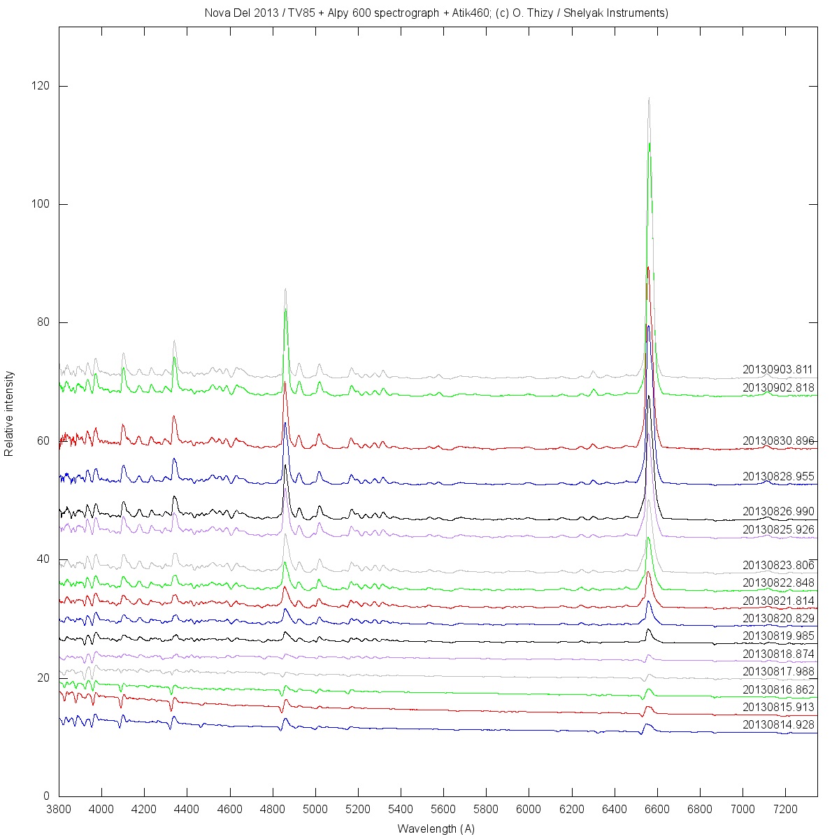

Hello to all,
as animation show sometimes the changes better, here is animation with 18 nights of observation since august 14th, showing the changes in the line profiles then the growth of Halpha (spectra are scaled so continuum = 1 near Halpha; so the growth can be an increqse of Halpha strength or a decrease of the continuum...):
Note: right-clic and "display image" to see it all on your internet browser
http://www.shelyak.com/en/

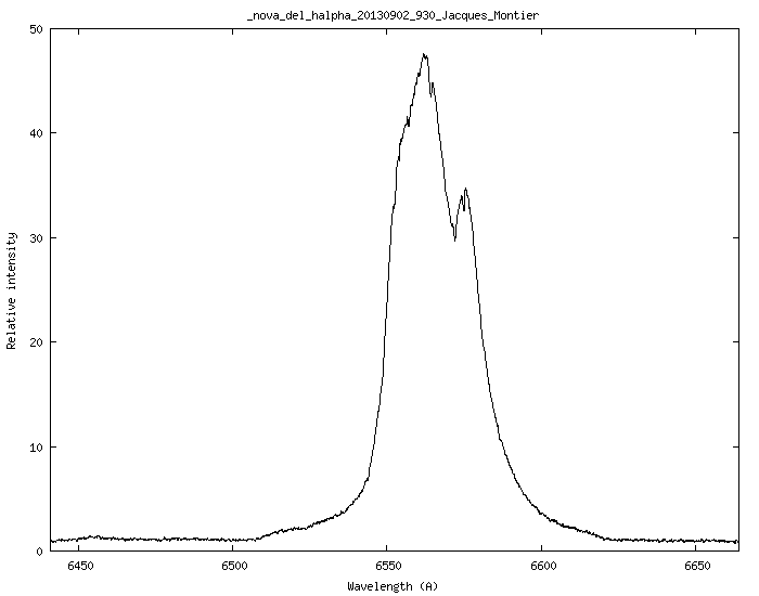

Jacques Montier wrote:
Christian Buil wrote:Jacques, regarde ta ligne de base (le continuum) : il n'est pas normalisé à 1, et donc
tu ne peux trouver la bonne valeur au pic. Faut commencer par normaliser, puis ensuite
on pourra évaluer.
Si, si Christian, la ligne de base était bien normalisée à 1, mais dans Isis -> Gnuplot, j'avais fait démarrer l'ordonnée Y1 à 0.5 au lieu de 0.
Ça induit en erreur car quelle que soit l'origine des y choisie dans Isis, Gnuplot affiche 0 sur l'axe des y...
C'est corrigé sur le post en mettant cette fois l'origine des Y à 0.
Amitiés,
J'ai trouvé la solution ! C'était bien une erreur de ma part qui suis vraiment une truffe pour avoir laissé passer ça :x
Dans Isis, l'option ne pas retirer le fond de ciel était restée cochée...
Maintenant, ça va beaucoup mieux et correspond bien à l'évolution enregistrée par mes camarades...
Les fichiers corrigés ont bien sûr été adressés à François Teyssier
Désolé pour le dérangement.
Olivier, yours is an impressive animation! For Lisa, Alpy 600 and low resolution spectrographs is just the beginning!
Congratulation for your sustained activity!
