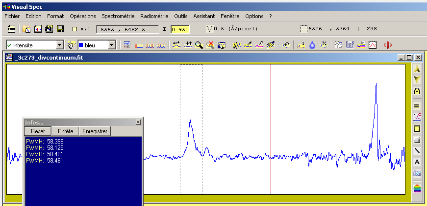

C'est un spectre qui laisse un peu perplexe: les formes des raies en emission sont larges, non symétriques, pas Gaussiennes.. Ca traduit quoi ? Un objet incliné ? Et comment on mesure la largeur des raies ?
Bon, admettons qu'on mesure leur FWHM comme d'habitude. De façon empirique pour obtenir une mesure répétable de la FWHM (qui ne varie pas trop en fonction de la façon dont on trace la boite de mesure), j'ai utilisé VSpec sur un spectre lissé pour réduire le bruit (filtrage Gaussien 5) divisé par son continuum :
Capture du 2017-05-22 22-32-56.png (20.14 KiB) Viewed 13664 times
Les mesures des FWHM corrigées de l'élargissement instrumental :

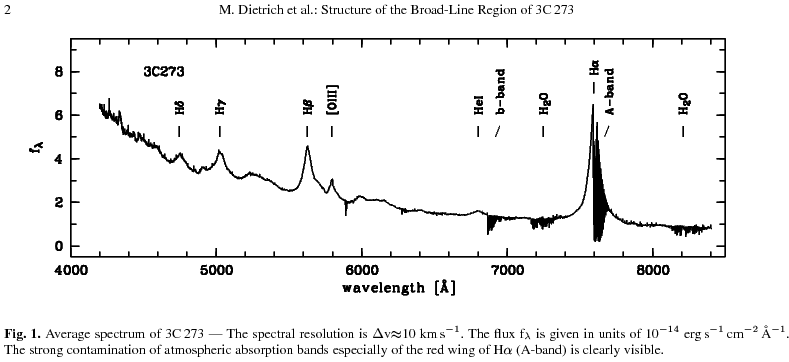

Les vitesses mesurées sur les raies Hb et Hg sont cohérentes entre elles, mais pas avec Ha et [OIII]. Peut être que les raies [OIII] ne sont pas formées dans la même région que celles de l'hydrogène ? Mais dans ce cas pourquoi ça ne colle pas avec la FWHM de Ha ? Dans la littérature on trouve que la raie Ha est contaminée avec une raie atmosphérique ("A band" sur la figure) :
3C273 Ha band contaminated by atmo.png (21.18 KiB) Viewed 13664 times

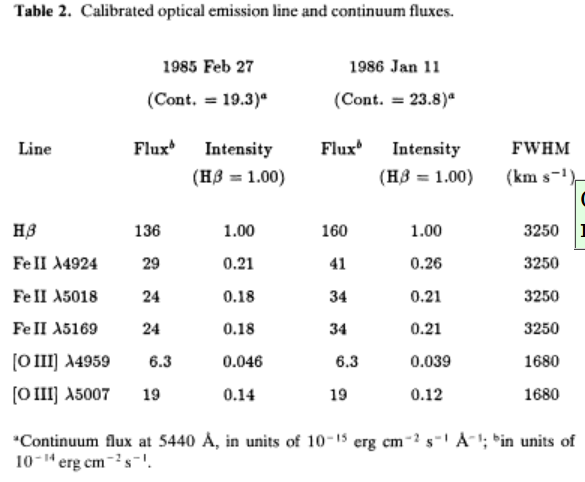

Bon, si on considère la raie Ha non mesurable, in fine on a ici pour Hb Hg 3050 et 2805 km/s, et pour [OIII] 1955 km/s. On voit des régions différentes de l'objet ? Les raies de l'hydrogène dans le disque d'accrétion du trou noir, et de l'[OIII] plus loin dans un éjectat ?
Les mesures ressemblent à celles trouvées dans ce papier :
http://articles.adsabs.harvard.edu//ful ... 4.000.html
Capture du 2017-05-22 23-02-38.png (91.73 KiB) Viewed 13664 times
Voilà, après quelques mesures et recherches, j'ai plus de questions que de résultats !

Pour la raie Ha celle-ci tombe sur la raie O2 atmosphérique donc il faut la prendre entière ie jusqu' après la raies d'absorption pour avoir la largeur de raie totale et je pense que tu devrais retomber sur une mesure de l'ordre de ~3000km/s
La différence des largeurs de raies d'émissions entre celles de l'H et de l'[OIII] sont justement la signature de provenance de zones différentes dans l'objet. C'est une très bonne remarque de ta part car on pourrait penser cela contradictoire d'avoir des raies larges et d'autres fines sur le spectre.....
