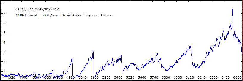

Bonjour à tous,
Bon, je me lance dans ma première campagne d'observation avec CH Cyg.
Voici mon spectre basse résolution LhiresIII_300tr/mm une pose de 1200sec avec un canon1000D défiltré acquis le 11/03 à 4h54TU. Au total j'ai fait 4 poses. Je ne sais pas s'il vaut mieux les garder comme ça ou les additionner. J'ai tout envoyé à Christian, il jugera. Cette nuit j'en ai refait.
Est-ce que mes spectres basse résolution sont utiles? R=1150.
Amicalement
David Antao
CH Cyg LhiresIII_300tr/mm

Bonjour David,
Joli résultat.
1. Il est préférable de combiner tes spectres, ce qui augmentera le rapport signal/bruit
La présentation de spectres issus d'une seule image n'a d'intérêt que si l'on peut montrer des variations à une petite échelle de temps (voir par exmeple le travail qu'avaient réalisé Olivier Garde et Christian Buil sur AM Her.
2. A mag 7, il est évident que l'instrument roi est l'eShel.
Les spectres basse résolution ont toutefois leur intérêt :
- il est utile d'avoir la meilleure couverture pour cette campagne, notemment en cas de mauvais temps ici ou là.
- CH Cygni a une activité trés intense ; c'est l'une des rares symbiotique à montrer un flickering important à l'échelle de quelques heures ; il n'est donc pas impossible de détecter des variations d'intensité des raies d'émission d'un jour à l'autre. Voir notemment les 5 spectres que j'ai produit l'an passé avec des variations notoires. Avec du recul, il est même dommage dfe ne pas avoir plus de spectres en 2011 durant la phase de montée en luminosité.
Un petit bémol toutefois : malheureusement les raies sont actuellement moins intenses.
- l'aspect du continuum ou ^plus excatement du pseudo-continuum est plus robuste en basse résolution (meilleur SNR)
- de trés nombreuses publications sur les symbiotiques présentent des spectres basse résolution en parallèle, en complément des spectres ralisés en plus haute résolution
- basse et haute résolution ne doivent pas être opposées, elles sont complémentaires. (cela étant dit, si j'avais un eShel, je privilégierais le eShel au LISA sur cette étoile)
- il sera trés intéressant de poursuivre la campagne d'acquisition au-delà de la demande formulée puisque l'outburst est loin d'être terminé. La luminosité continue à augmenter. Une publication de nos propres résultats dans JAAVSO est tout à fait envisageable.
- bref, bonne continuation !
3. J'aimerai que tous nos collègues spectrographe amateur se rendent compte de l'intérêt que représente cette campagne pour le développement de notre passion. Il est fréquent que les professionnels demandent l'appui des observateurs AAVSO pour obtenir une photométrie. Il est très rare qu'ils demandent explicitement un appui spectrographie.
Amitiés

David, c'est un très bon spectre que tu a produit - je l'ai analysé, c'est du bon boulot (bonne calibration en particulier).
Interessent de voir que c'est fait avec un appareil photo numérique ! Joli coup.
Je suis d'accord avec François : fait la somme des spectres. En outre évite de corriger
les raies telluriques (en plus, ce n'est pas simple sur cet objet).
