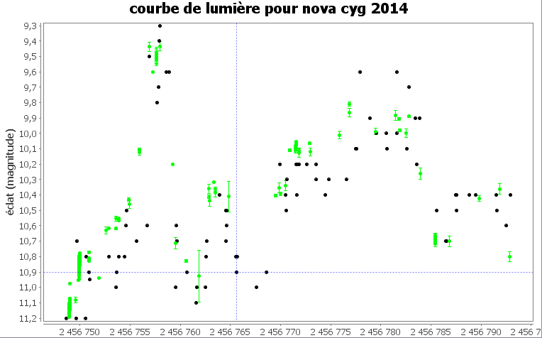

j'étais également dehors ce matin
Toujours des oscillations dans la courbe de luminosité

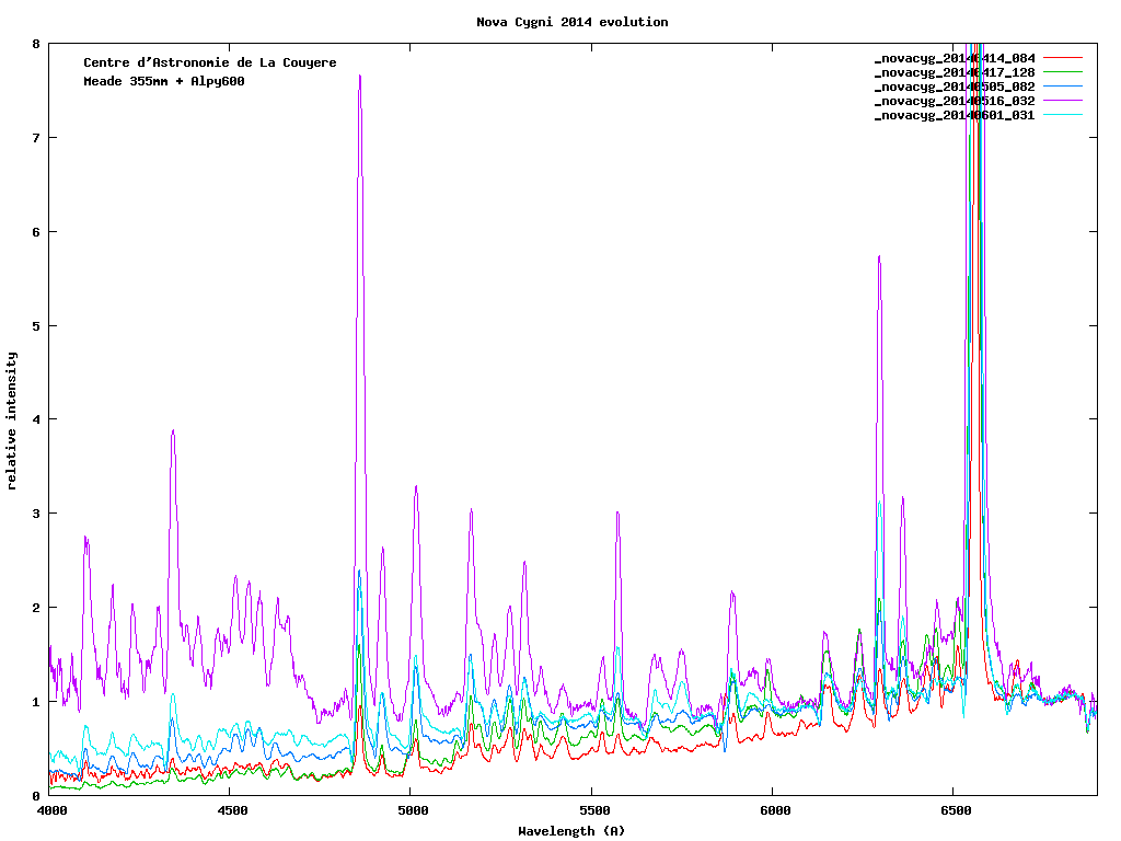

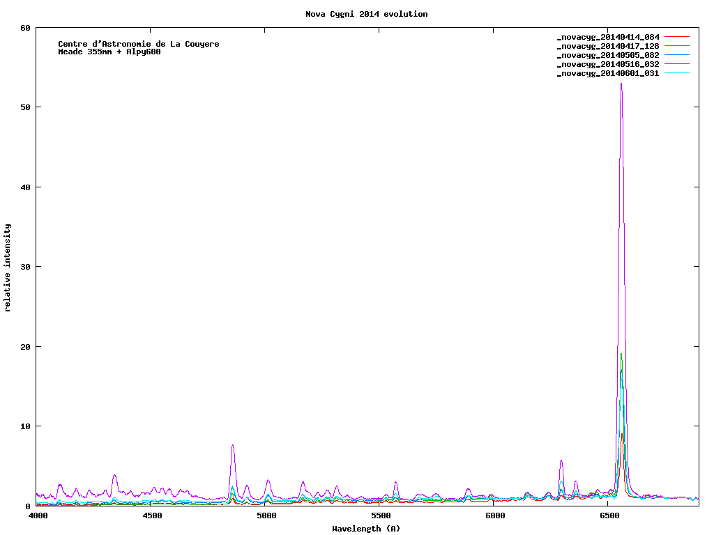

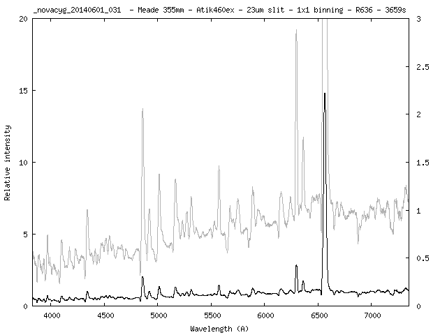

Re: Nova Cyg 2014 = PNV J20214234+3103296
Posted: Sun Jun 01, 2014 1:14 pm
by Jacques Montier
Nova Cyg à la date du 1 juin
Évolution du 14 avril au 1 juin

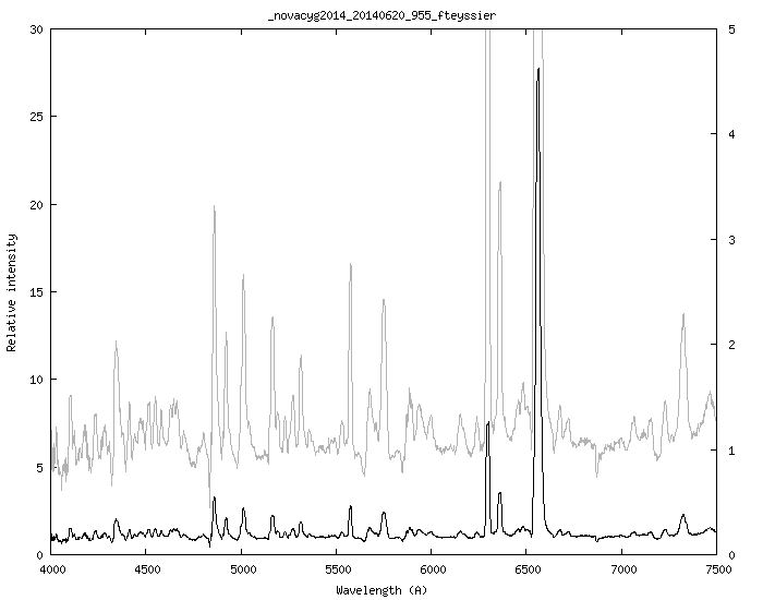

Posted: Sat Jun 21, 2014 4:04 pm
Tonight spectrum
Luminosity decreased of 0.9 mag in 10 days ; current = 10.75
[OI} very intense. Low density and low excitation.
Very peculiar behaviour for a nova.
