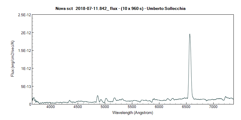

Bonjour à tous, placé le profil de la nova observé le 11-07-2018 calibré en flux absolu avec la photométrie contemporaine de Paolo Berardi.
novasct_20180711_842_Umberto Sollecchia.png (15.51 KiB) Viewed 30523 times
