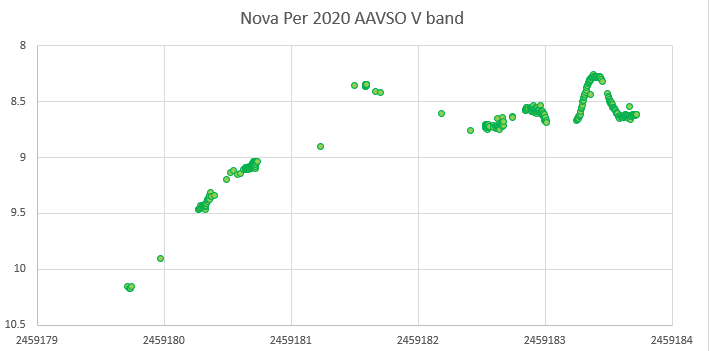

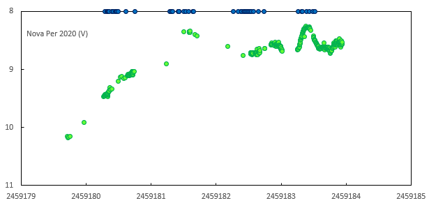

- Posts: 1562
An update of the AAVSO V lightcurve.
A new hump detected by the excellent work of observer SFV.
I seems that nova Per 2020 is another peculiar nova with strong oscillations at maximum.(See e.g. nova cas 2020, nova Sct 2017)
At the date, there's no model to explain this behavior.
An idea, more than a model, evokes an oscillation of the extended envelop due to radiation pressure/gravity opposition. But it remains very speculative.
Note: which such fast changes, time series spectroscopy along the night is the key for a better understanding of the phenomenon.
Observations in Europe and North America helps for a better coverage.
If Dong Li is reading
, spectra of H alpha lines should be very welcome!
Un nouveau sursaut de la courbe de luminosité a été détecté par l'excellent travail de SFV
Nova Per 2020 semble être un nouvel exemple de nova particulière montrant des oscillations au maximum de luminosité (See e.g. nova cas 2020, nova Sct 2017).
Les modèle actuels ne permettent pas d'expliquer ce comportant.
Une idée, plus qu'un modèle, est que cela pourrait être produit par une oscillation de l'enveloppe trés étudue à ce stade (ordre de grandeur 1 UA) du fait de la compétition pression de radiation/gravité. Cette idée est essentiellment speculative.
Avec ces changement rapides, les séries temporelles les plus longues possibles apportent des inforamtions essentielles pour la comprehension du phénomène.

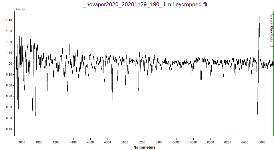

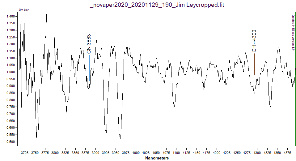

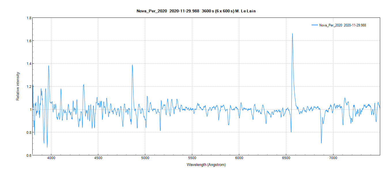

Salut à tous.
J'ai eu du mal avec mon guidage donc je ne suis pas très content de mon spectro.
Je me demande si je peux voir des molécules, CN à 3883 et CH à 4300?

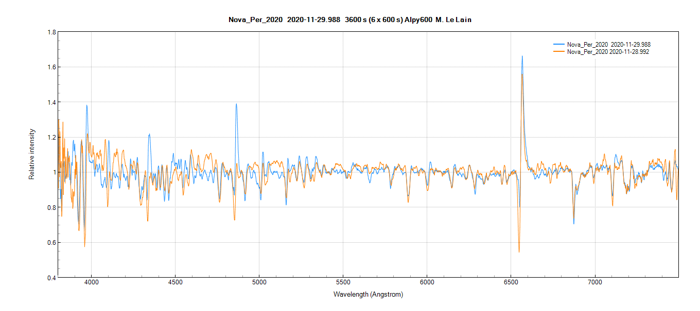

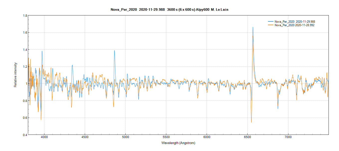

Matthieu Le Lain
- Posts: 24
- Joined: Mon Apr 15, 2019 4:33 pm

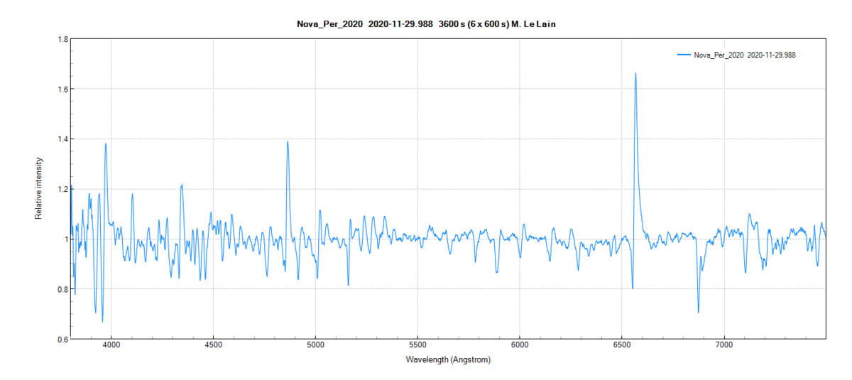

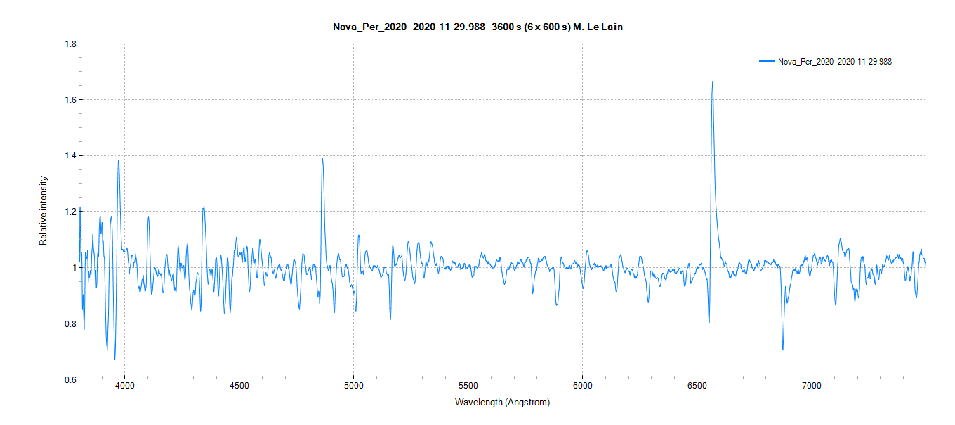

Bonjour à tous,
Un nouveau spectre réalisé hier soir avec un alpy600
En comparaison avec celui effectué la veille
Matthieu
Matthieu
- Posts: 1562
James: ton spectre est particulièrement intéressant dans le proche UV
Il est le bienvenu dans la base si tu souhaites me l'envoyer

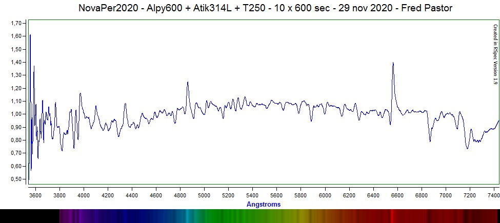

Frederic Pastor
- Posts: 23
- Joined: Wed Jan 22, 2020 4:57 pm
Voici ma contribution sur 10 poses de 10 minutes hier soir, dimanche 29 novembre.
Etoile de ref 48 Per.
Bon ciel à tous pour la suite du suivi.
Fred
Fred
- Posts: 1562
James:
Answer from Steve Shore: the identification is possible but not sure.
More spectra are needed.
A good challenge for UVEX!
- Posts: 1562
Update of the AAVSO V lightcurve:
with ARAS spectra in blue
Still oscillating.
Still oscillating.
