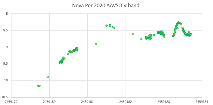

An update of the AAVSO V lightcurve.
A new hump detected by the excellent work of observer SFV.
I seems that nova Per 2020 is another peculiar nova with strong oscillations at maximum.(See e.g. nova cas 2020, nova Sct 2017)
At the date, there's no model to explain this behavior.
An idea, more than a model, evokes an oscillation of the extended envelop due to radiation pressure/gravity opposition. But it remains very speculative.
Note: which such fast changes, time series spectroscopy along the night is the key for a better understanding of the phenomenon.
Observations in Europe and North America helps for a better coverage.
If Dong Li is reading ;) , spectra of H alpha lines should be very welcome!

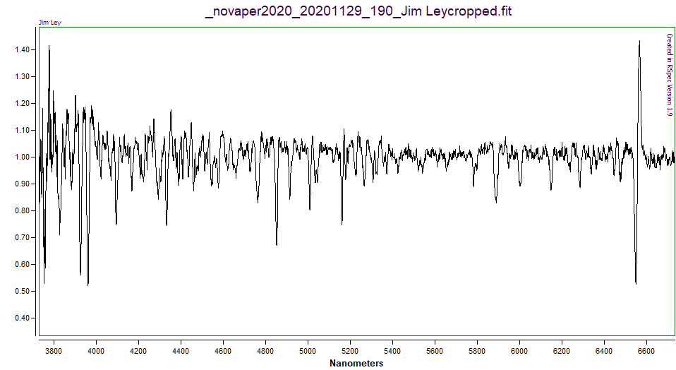

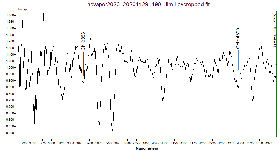

Salut à tous.
J'ai eu du mal avec mon guidage donc je ne suis pas très content de mon spectro.
Je me demande si je peux voir des molécules, CN à 3883 et CH à 4300?

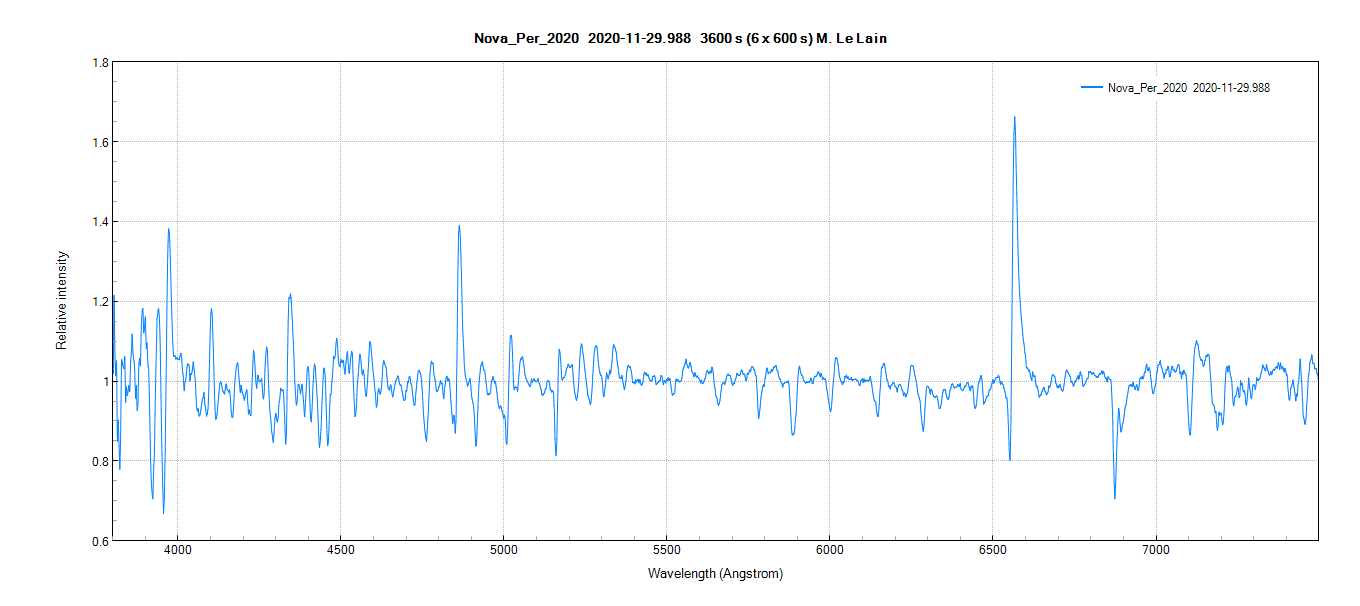

Bonjour à tous,
Un nouveau spectre réalisé hier soir avec un alpy600
En comparaison avec celui effectué la veille
Matthieu

James: ton spectre est particulièrement intéressant dans le proche UV
Il est le bienvenu dans la base si tu souhaites me l'envoyer

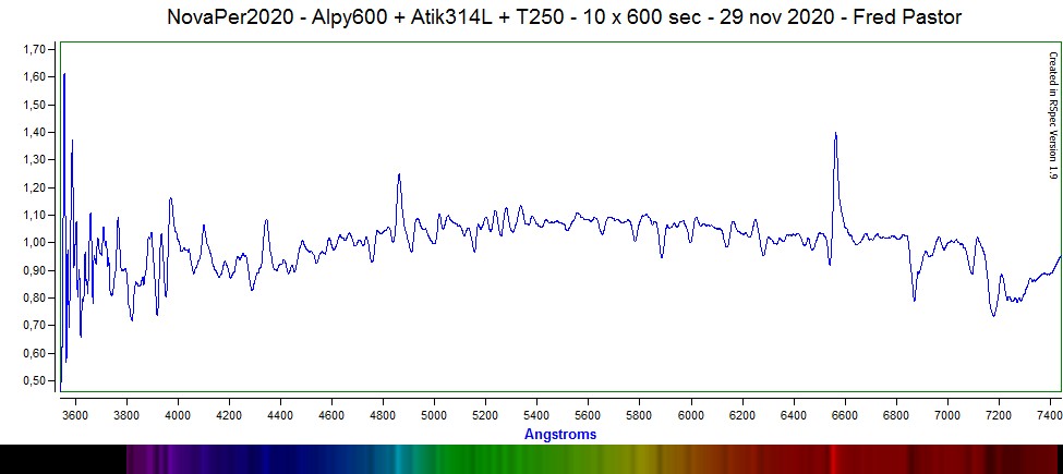

Voici ma contribution sur 10 poses de 10 minutes hier soir, dimanche 29 novembre.
Etoile de ref 48 Per.
Nova Per2020 29 nov 2020 Fred Pastor.jpg (70.39 KiB) Viewed 12195 times
Bon ciel à tous pour la suite du suivi.
Fred

James:
Answer from Steve Shore: the identification is possible but not sure.
More spectra are needed.
A good challenge for UVEX!

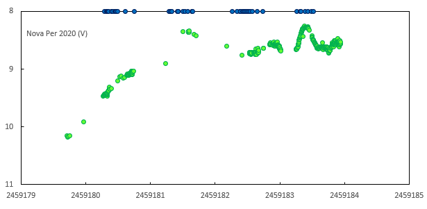

Update of the AAVSO V lightcurve:
with ARAS spectra in blue
Still oscillating.
