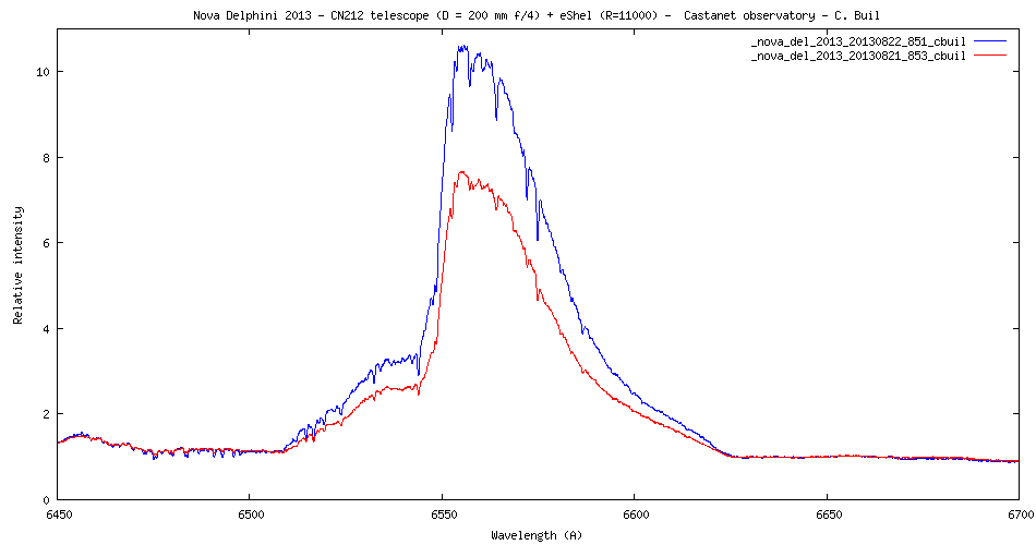

Evolution en 24 heures sur Halpha (c'est rare que je traite en temps réel). Là je fais le bleu.
Pour finir si le mur n'arrive pas trop vite je refait le visible car je trouve que le
continuum à bien bougé aussi (elle rougie assez vite). Veux être sur. Mais LISA, Alpy verrons cela
mieux encore si c'est vrai.
Reflexion de la nuit, je la trouve fort proche de la nova Sgr 4 de 2012 :
http://www.astrosurf.com/buil/nova_sgr2012_4/obs.htm
- compa.png (7.26 KiB) Viewed 8361 times

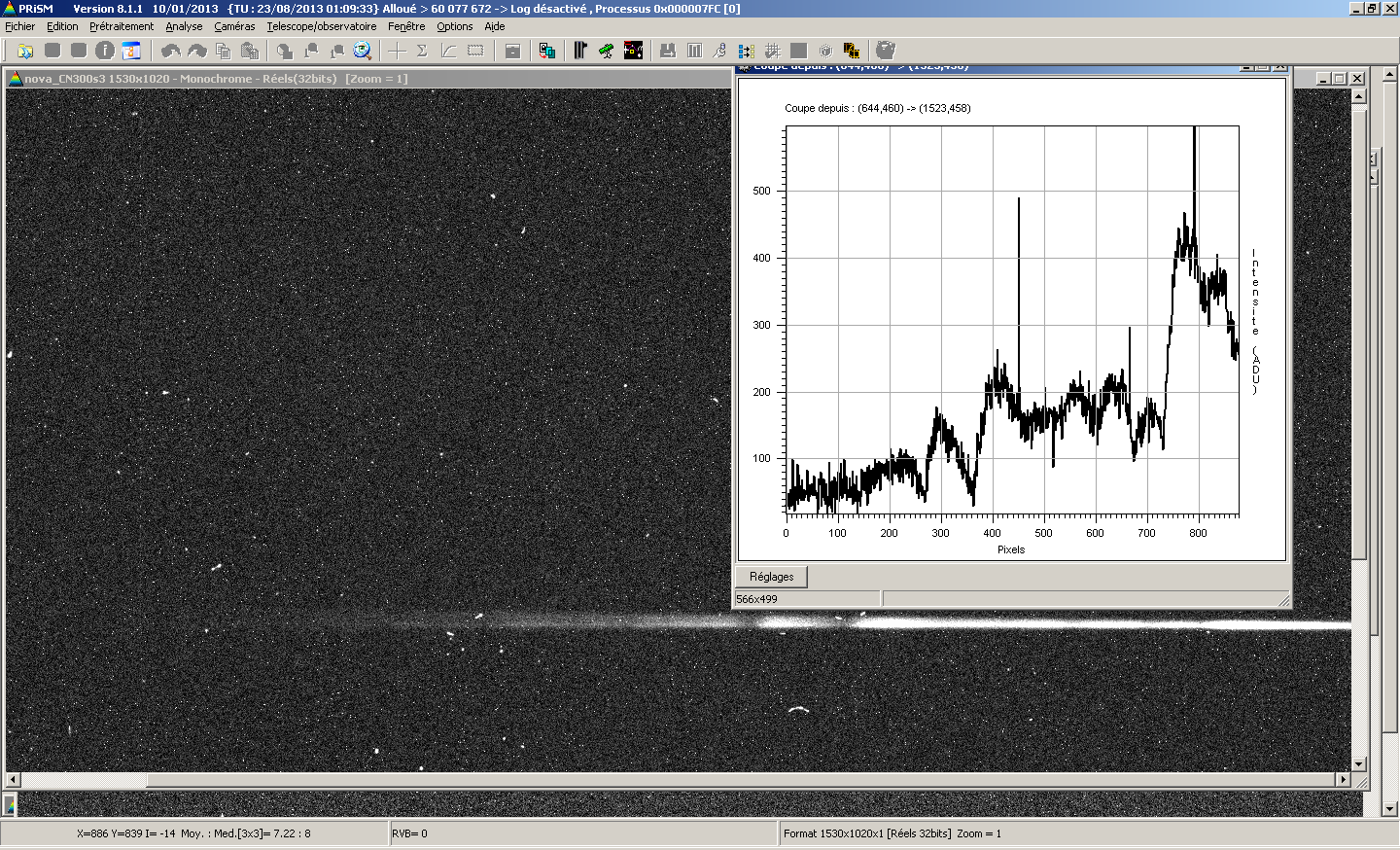

Allez, je me lance sur 421.6. Je viens de recalculer la position de mon micromètre ; ça doit le faire.
H alpha à 11.07
Doublet Na à 10.01
triplet Mg à 9.03
H béta à 8.51
si je suis logique, CN doit tourner aux alentour de 7.25...
Un coup sur Altair pour avoir une réponse, un coup de flat et puis retour sur la nova pour voir ce qui se passe là dedans.
Si je tiens le choc, je traite les images en H beta de suite sinon, dodo... et le telescope tournera sans moi.
Christian, tu penses qu'on pourrait faire la nova avec un LHiReS en 600tr avec une lulu de 80 ? en fait, je n'ai que ma vieille lulu de 60

Alors mon calcul est pas bon... je viens d’atterrir sur H et K ; pas grave... on va pouvoir comparer avec Robin
Mais par contre, qu'est ce que c'est faiblard ! sur une pose de 300 sec je n'ai quasiment pas de signal avant CaII K ; je croyais pourtant que ma vieille ST8XME était optimisée dans le bleu. Bon, ben maintenant il va falloir traiter tout ça

Eric, le sensibilité dans le bleu des CCD Kodak qui équipé les ST8 est assez moyenne (même les versions dites étendu), en
tout ca lorsqu'on compare avec les Sony de dernière génération (j'ai pu observé avec Alpy du signal stellaire jusqu'à 3600 A, ensuite
c'est l'atmophère qui coupe, et aussi les optiques - c'est très remarquable). Mais tu en un signal correct je trouve dans l'UV
(ta coupe est trop sévère, il faudra juger sur le traitement, et je pense qu'il y a de l'info plus que tu ne pense).
