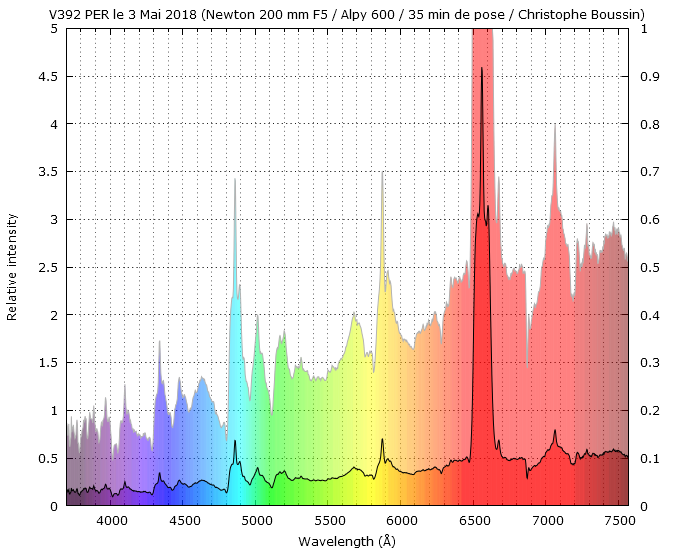

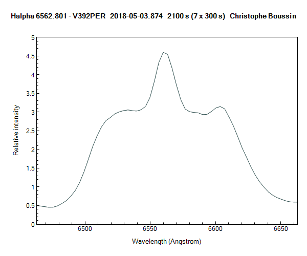

Bonjour à tous,
Effectivement ça bouge et c'est vraiment très impressionnant de voir la raie Halpha avec une telle largeur !!
V392 Per (raie Halpha)
raieHalpha_v392per_20180503_874_Christophe Boussin.png (15.49 KiB) Viewed 20665 times

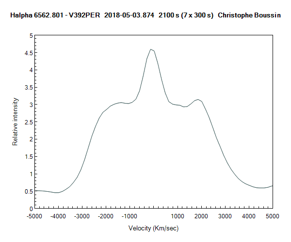

Profil en vitesse autour de Halpha
vitesse_v392per_20180503_874_Christophe Boussin.png (15.54 KiB) Viewed 20665 times
Le repérage de V392 Per est aisé mais il faut être rapide pour ne pas avoir un obstacle dans le champ de vision...ça ajoute du piment à cette passionnante observation !!

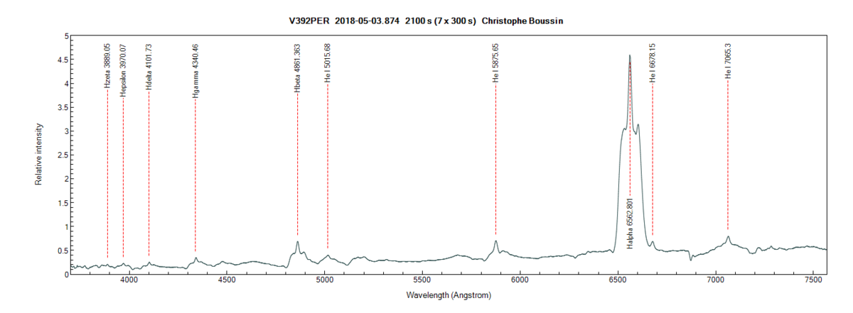

Le spectre ci-dessous a été obtenu le 3 Mai à 20 h 58 TU avec une résolution de 515 (JJ = 2458242.386) avec une durée d'acquisition de 35 min (7 x 300 s).
V392 Per le 3 Mai 2018 à 20 h 58 TU (R=515)
_v392per_20180503_874_Christophe Boussin_3700_7570.png (77.23 KiB) Viewed 20665 times
Quelques raies identifiées avec Plotspectra :
V392 Per (raies identifiées)
Bon ciel à tous et bonne continuation !!
