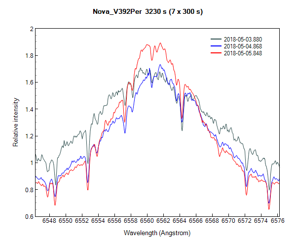

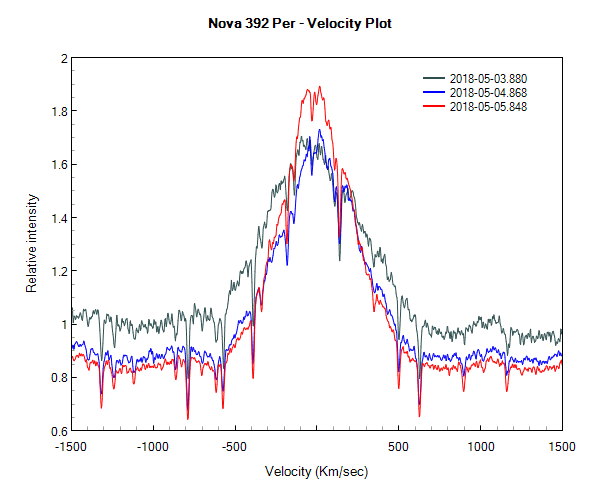

Merci Olivier !
Tu es sûr de la vitesse d'expansion de la nova ?
Voici mon résultat sur 3 nuits consécutives.
H alpha est de plus en plus brillante
Bon ciel !
