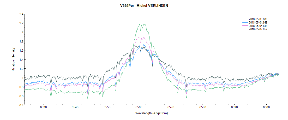

Some questions for the astrophysicists : have the assumed DIBs already be observed in this sky region ? Is it possible that the nova event generate the DIBs itself ?

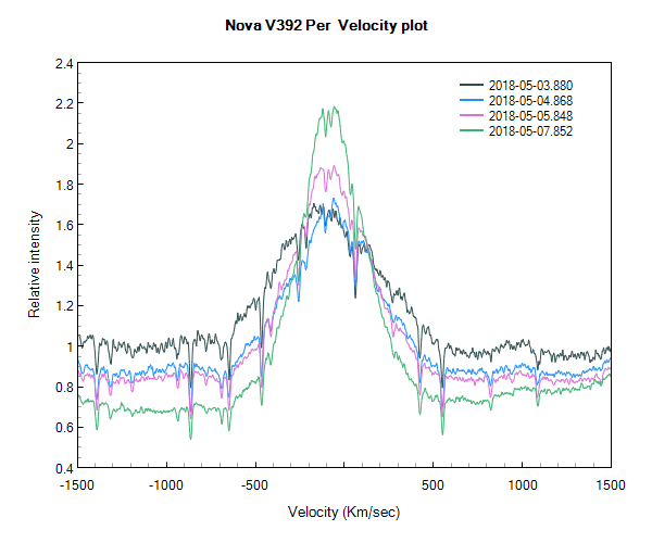

I join my last spectra and plots. I didn't remove H20 atmospheric lines. Velocity Plot is centered on 6562.801 A
v392per velocity plot.png (48.88 KiB) Viewed 16877 times

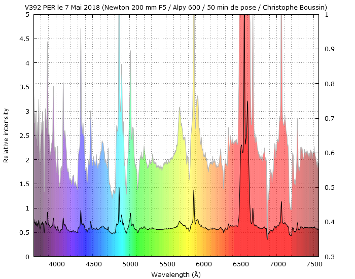

Profitant d'une météo toujours aussi favorable, voici le résultat de ma session d'hier sur V392 Per.
Le spectre ci-dessous a été obtenu le 7 Mai à 20 h 34 TU avec une résolution de 506 (JJ = 2458246.375) avec une durée d'acquisition de 50 min (10 x 300 s).
V392PER le 7 Mai à 20 h 34 TU
_v392per_20180507_857_Christophe Boussin_3700_7570.png (102.82 KiB) Viewed 16875 times

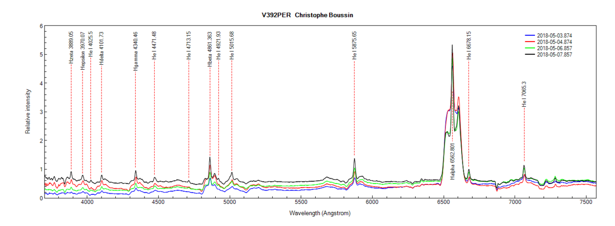

La comparaison des spectres obtenus les 3, 4, 6 et 7 Mai avec identification des raies (Plotspectra) :
V392 PER les 3, 4, 6 et 7 Mai 2018
Il me semble que la raie HeI à 4025.5A est maintenant plus marquée...Qu'en pensez-vous ?

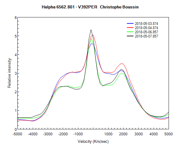

Le profil de Halpha pour ces mêmes dates :
Profil de la raie Halpha V392 PER
vitesse_v392per_Christophe Boussin.png (28.28 KiB) Viewed 16875 times
L'évolution du profil est faible entre le 6 et le 7 Mai...à voir pour ce soir !?
