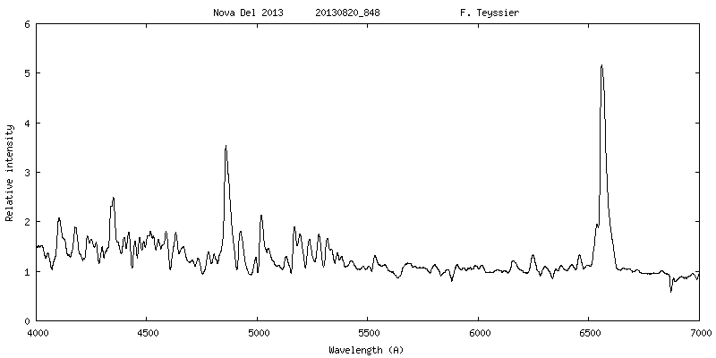

Posted: Tue Aug 20, 2013 8:57 pm
Impressionnat cette augmentation de l'intensité relative de H alpha

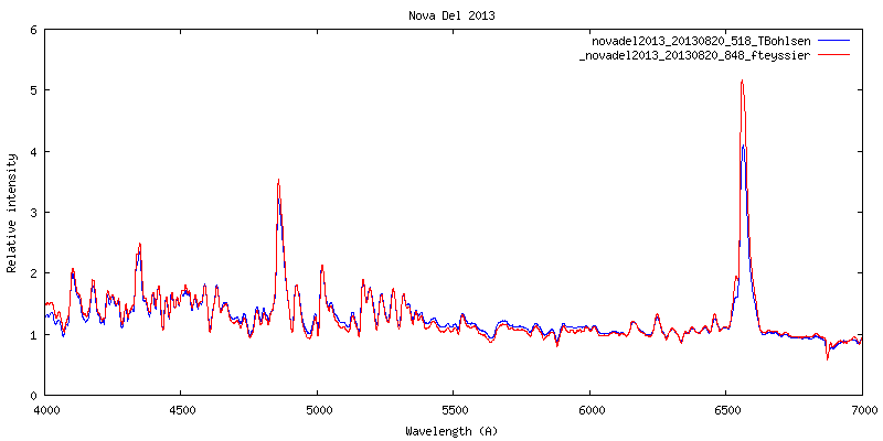

Le spectre de cette nuit
Comparison with Terry's spectrum acquired only 8 hours before

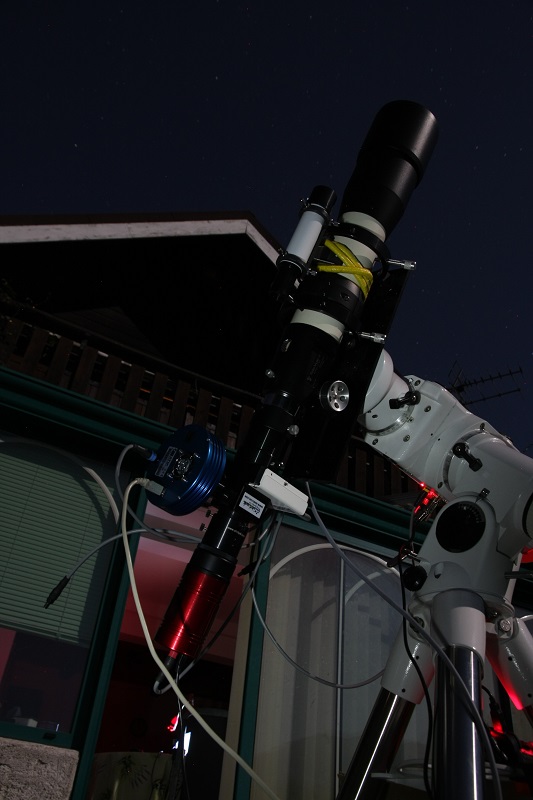

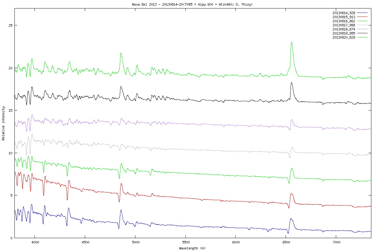

la petite lulu de 85mm est en route sur la nova. Effectivement, j'ai du réduire le temps de pose de 120sec à 90s pour ne pas saturer; et Halpha est vraiment en forte augmentation. Voici le graphe des 7 spectres (un par nuite depuis le 14-août); le spectre du haut est le dernier pris il y a quelques minutes:
Little 85mm refractor is active on the nova at the moment. I had to reduce exposure fro 120s last nigth to 90s now to avoid saturating. Halpha is growing. Here is the graph with 7 spectra (one per night since aug-14); top spectrum is the lat one from few minutes ago:
and a pic of the equipment by night, under the Moonlight:
web_IMG_7177 TV85-Alpy by night.jpg (119.3 KiB) Viewed 24051 times
http://www.shelyak.com/en/
