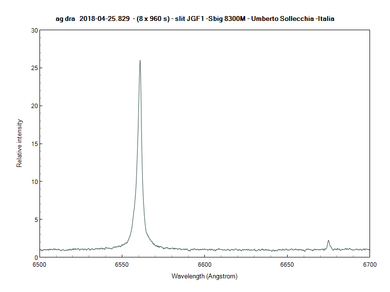

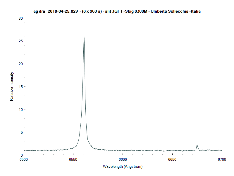

by umberto sollecchia
Bonsoir à tous, placez ma contribution dans la région H-Alfa.Umberto
agdra_20180425_829_Umberto Sollecchia.png (19.71 KiB) Viewed 11408 times

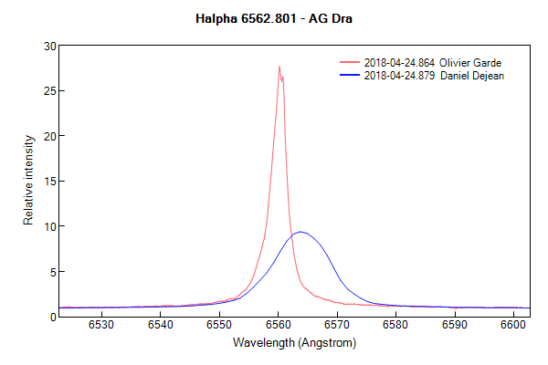

Posted: Mon Apr 30, 2018 6:02 am
Daniel, Olivier a raison en ce qui concerne la vitesse radiale de AG Dra, très élevée
Pour AG Dra, nous avons à la fois des spectres Echelle et des spectres basses résolution
C'est une excellent moyen de vérifier les spectres BR
Pour le 24/04, sur des spectres non corrigés de la vitesse héliocentrique:
agdra_20180424_864_Olivier Garde.png (15.85 KiB) Viewed 11291 times
La position de Ha dans le spectre d'Olivier est 6560 A (-125 km/s, mesure à mi-hauteur de la raie)
Donc, du même ordre de grandeur que la vitesse héliocentrique du système. Note: pour différentes raisons (rotation, zone où se forme la raie ...) il y a souvent un décalage entre la mesure de vitesse de la raie et celle du système.
Dans le tien, on trouve 6464 A, soit un décalage significatif, *vers le rouge*
Ta calibration spectrale doit pouvoir être améliorée. 1 A d'écart serait un résultat correct.
Bonne continuation
Posted: Mon Apr 30, 2018 8:40 am
by Daniel Dejean
Bonjour François,
Tu as tout à fait raison et j'en étais arrivé à la même conclusion après mon premier essai du 24/04. C'est pourquoi je me suis remis au travail le 26/04. Mon commentaire ci-dessus faisait bien référence à ce dernier enregistrement. Sur cet enregistrement du 26/04, voici un donc zoom sur la région Ha en comparaison du spectre d'Olivier. La calibration est meilleure et commence à ne pas être trop ridicule par rapport à ce que l'on peut voir sur un spectre haute définition ... :-)
Dans les deux cas, spectres à haute et basse résolution le blue shift en Ha parait plus bas que celui sur Hbeta et Hgamma (-105 au lieu d'environ -140km/s). Mais bien sûr je n'oublie pas que de toute façon mes résultats obtenus avec un Alpy sont impactés par une incertitude d'au moins +/- 30km/s ce qui rend cette remarque discutable dans mon cas.
Merci à toi d'avoir accepté à la fois le premier essai et ce second tir corrigé. Ceci donne lieu à un échange très instructif et me donne des perspectives d'améliorations.
Bon ciel,
Daniel
Posted: Mon Apr 30, 2018 10:09 am
Oui, Daniel, ta calibration du 26/04 est impeccable
Bonne continuation,

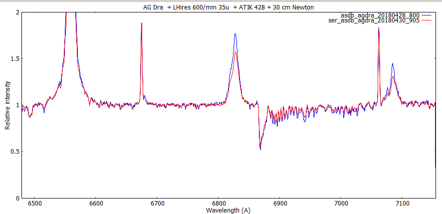

by Peter Somogyi
Last night 04.30 I've caught Raman lower than on 04.28 (unlike for many past few days till 04.28 till the EW is the same for many days):
R~2700, 8 vs 15x450 sec
Also caught similar fade with a small flicker within a night on 04.21 evening (have an overnight serie).
Have multiple series from more nights (with bad luck: only 208.04.21 so far that showing something), I'm on preparing a more comprehensive report, will send results later.
Weather got poor here, but someone else might catch a further fall.
