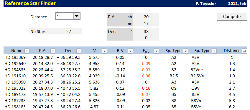

ok. Tu pourrais m’indiquer un catalogue d'étoiles de référence ? (pour les cibles débutants).
Tu m'en avais donné un mais je n'arrive pas trop à comprendre comment il marche.
Re: P Cygni choix de la réponse Instrumentale
Posted: Wed Oct 21, 2015 8:43 am
by Olivier GARDE
Un bon catalogue d'étoiles de référence sous forme de tableau excel ou tu rentres les coordonnées de ta cible et le tableur t'indique une liste d'étoiles proches de ta cible.
http://www.astronomie-amateur.fr/Docume ... inder.xlsm
Le choix de l'étoile se fait dans la liste proposée en choisissant une valeur e(b-v) proche de zéro.

Pour le Cygne, l'étoile Véga peut être une étoile de référence assez facile à faire.
Pour le catalogue d'étoiles, j'ai un peu de difficulté pour le faire marcher. J'utilise Openoffice et j'ai l'impression que certaines fonctions ne marchent pas. Utilises-tu Open office aussi ?
Posted: Wed Oct 28, 2015 7:52 pm
Désolé, les macros ne fontionnent qu'avec Excel :-(
Posted: Tue Nov 03, 2015 10:37 pm
by etienne bertrand
merci quand même François. Donc il va falloir investir dans Excel, sinon je peux essayer de répertorier ces étoiles en fonction des constellations. Ca peut faire un bon exercice d’apprentissage du ciel :P

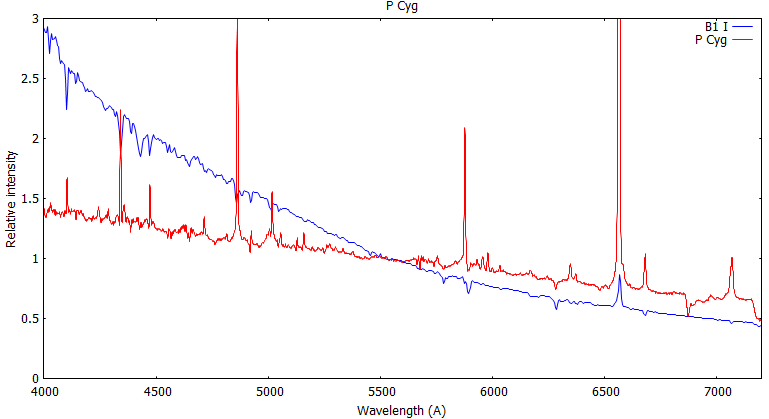

Hello Olivier,
34 Cyg, alias P Cyg etant une toile de type B1-2_Ia ,le continuum n'est forcement pas horizontal.
Voici un exmple de spectre de P Cyg :
http://sarrennes.forumcrea.com/img/avat ... ygni_2.png
Etienne :
Aucune des RI ne semble convenir car une te donne un profil de Planck horizontal l'autre deforme les raies avec des creux avant et apres chaque raie.
Benji

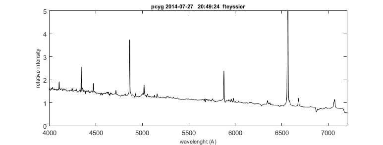

Posted: Sun Nov 08, 2015 5:50 pm
Bonjour Etienne,
Ton premier profil me semble trés correct.
Le continuum de P Cyg est trés droit, légérement en pente vers le bleu.
P Cyg est une étoile trés particulière, presque unique avec un vent stellaire trés dense.
(Voir prochain n° de la lettre d'information)
Voici un exemple pris avec un LISA.
Je mets le fit dans la base de données pour comparaison : http://www.astrosurf.com/aras/Aras_Data ... V/PCyg.htm
Comparaison avec une B1 I classique
