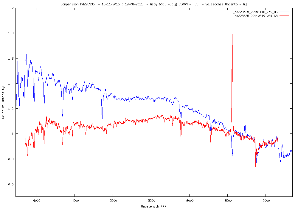

Bonsoir à tous, dans cette étoile H-alpha émission est de devenir absorbé.
Quelqu'un peut-il confirmer?
Je joins une comparaison avec un spectre BeSS précédente.
Comparison hd228535.png (11.97 KiB) Viewed 6227 times
Cordialement

What is the emission line at red edge of Ha line?
It isn't He 6678 as it's in absorption.
Benji

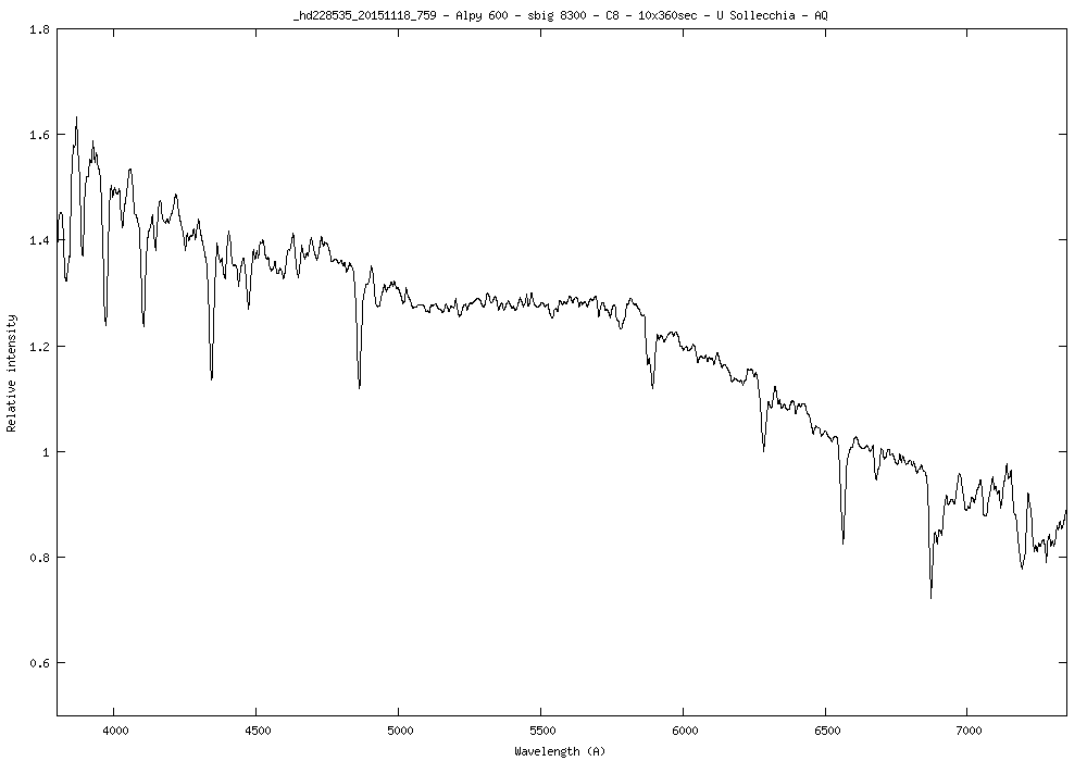

Salut, observation intéressant, mais je ne sais pas.
Placez le spectre bidimensionnel.
Spettro hd228535.jpg (9.11 KiB) Viewed 6211 times
Cordialemente

Salut Benji, j'e ai vu et maintenant je dois corriger le spectre de traitement pour les rayons cosmiques qui a généré la raie d'émission faux.
Je vais vous montrer à fait le bon profil pour cette et d'autres défauts qui sont présents. Merci pour votre note.
Cordialement Umberto

Je corrige les défauts cosmétiques, voici le Profile.
Profilo hd228535.png (8.09 KiB) Viewed 6157 times
