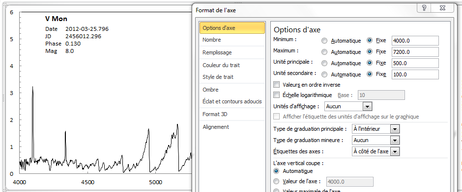

Francois Teyssier wrote: PS : si je peux me permettre, il y a une chose qui me choque quand je vois tes spectres, c'est l'échelle des longueurs d'onde. As tu la possibilité de mettre es nombres ronds, par exemple avec un intervallle de 500 pour les graduations principales
Je réalise mes graphe avec Excel (une version de 2001) qui a priori ne permet pas de générer une échelle fixe déterminé pour chaque axe. (en tout cas, je n'ai pas trouvé comment le faire)
Quant à Gnuplot, il le fait, mais la résolution du graphe généré ne permet pas d'avoir un fichier suffisament résolu pour une impression en grande dimension (si l'on reste en 300 dpi, les fichiers gnuplots sont limités à une dimension d'environ 11x5 cm).
Re: Outburst SS Cygni
Posted: Sun Apr 01, 2012 7:21 am
Olivier,
Je n'ai plus de version ancienne d'excel pour te guider.
Sur excel 2010, il faut faire un clic droit sur l'échelle du graphique pour faire apparaitre la fen^tre de dialogue.
Prendre minimum : fixe et entrer une valeur multiple de 100, ou de mille
De même, choisir unité pricipale fixe et entrer une valeur.
Pour nos spectres, je trouve que 500 comme unité principale et 100 comme secondaire.
Je regarde lundi au boulot, j'ai encore un vieux PC d'acquisition au laboratoire qui fonctionne en excel 1997
J'apprécie beaucoup la nouvelle version Office 2010 qui est commercialisée à un prix convenable (enfin !)
Pendant un temps j'avais opté pour OpenOffice 3.0 (free) qui était équivalent à Office 2003.

Francois Teyssier wrote:Olivier,
Effectivement, je n'ai pas toutes ces options dans ma version d'Excel, faudra que je fasse évoluer ma version...
