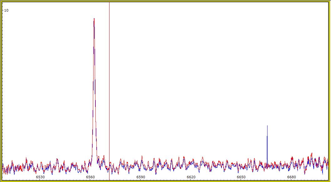

J'ai réduit les deux premiers spectres et la comparaison sous VisualSpec montre quand même qu'il y a de l'information:

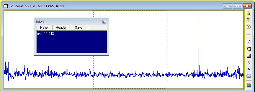

Suite à une recommandation de Steve à l'OHP, j'ai divisé les deux spectres et j'obtiens un rapport Signal/Bruit mesuré avec VSpec autour de 11... on verra au final ce que ça donnera. Les Pb de monture n'aident pas...

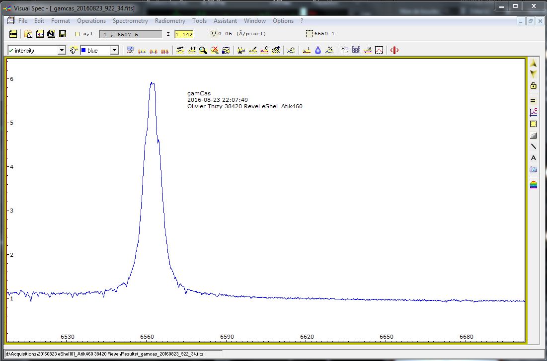

And here is my celebration of the 150th anniversary of father Secchi observation of gamma Cas and thus the discovery of those nice and interesting Be stars, with my own spectrum of gamma Cas:
