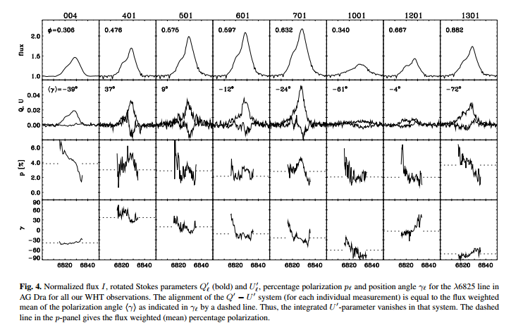

des cibles de choix avec les raies Raman OVI des étoiles symbiotiques.
Par exemple :
AG Dra
http://adsabs.harvard.edu/abs/1997A%26A...321..791S
Autres références :
http://adsabs.harvard.edu/abs/1994A%26A...281..145S

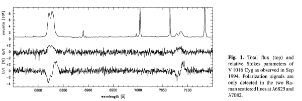

V1016 Cyg
http://adsabs.harvard.edu/abs/1996A%26A...310..211S

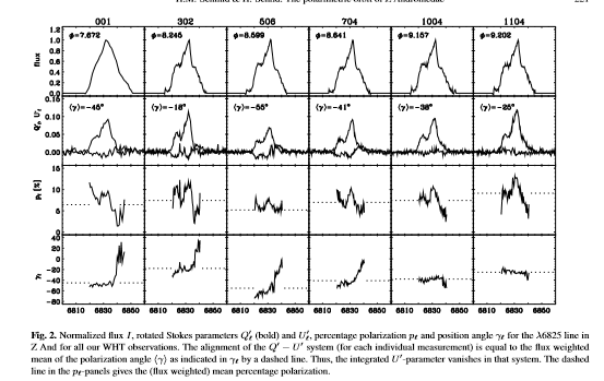

Z And
