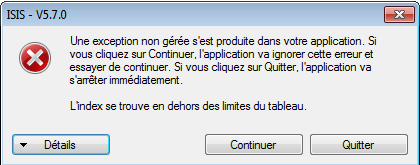

Sous Windows7, j'ai un problème avec la version 5.7.0.
À l'ouverture d'une image brute, j'ai le message d'erreur :
Capture d’écran_2016-10-26_12-53-29.png (12.48 KiB) Viewed 6957 times
Aucun souci par contre avec la version précédente 5.6.0
J'ai les mêmes configurations entre les deux versions.
Une idée ?
Merci d'avance,

Bonjour Jacques,
Je n'ai pas de problème chez moi en principe, mais un bug n'est pas du tout impossible car
j'ai significativement modifié certaines fonctions de lecture d'image.
C'est important de régler cela. Est-ce que tu passe par le bouton "Chargement" (forme dossier) de l'onglet
"Profil" ?
Il faut que tu m'envoie ton image dans un mail attaché (christian.buil_at_wanadoo.fr), c'est important pour moi.
Merci d'avance,

Oui, j'ai utilisé le bouton d'ouverture de fichier (bouton dossier).
Pas de souci par contre, pour ouvrir un profil via l'onglet Profil.
Je t'envoie un lien pour que tu puisses récupérer une image brute.
Amitiés,

Jacques,
Merci pour le retour sur le bug et pour l'image. C'était un peu grossier ! Le bug est corrigé.
Télécharger à nouveau la V5.7.0 sur le site, ca va fonctionner.
Vraiment désolé,

Ça marche très bien ! :)
Ne sois pas désolé, ça m'a donné l'occasion de donner un (tout) petit coup de main ;)
