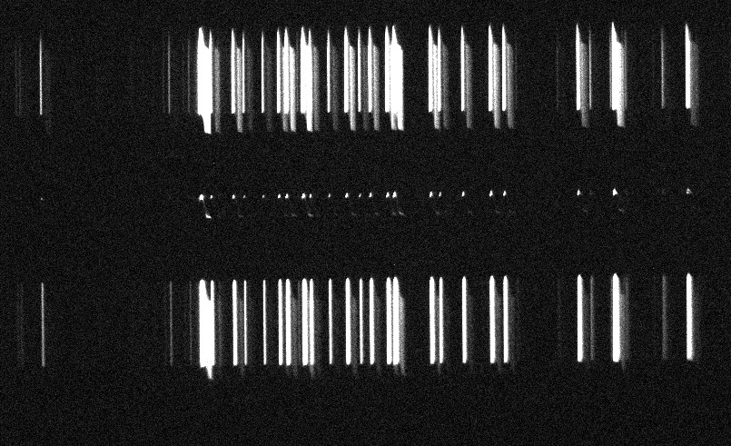

Hello le forum, j’ai fait des tests.
D’abord un test d’étanchéité à la lumière ambiante. Bouchon à l’entrée, lumière ambiante et pose de 100 secondes. Pas de lumière parasite notable.

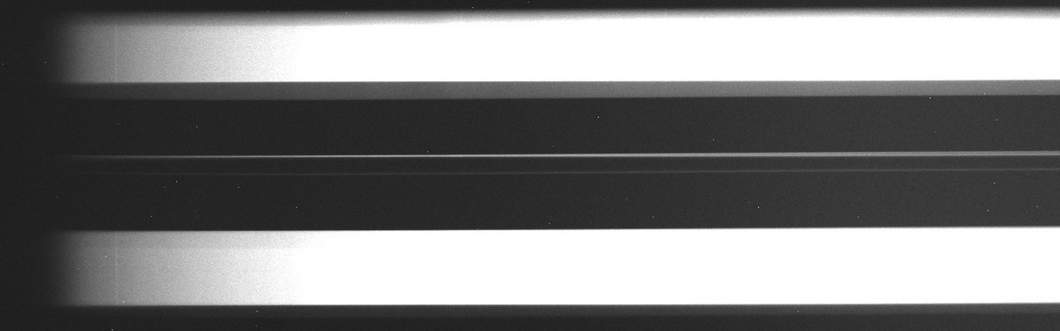

Ensuite, le test avec lampe à incandescence + papier blanc posé sur le haut du coulant 50mm et fente de test lisa. Le focus est perfectible, car je ne l’ai pas retouché après avoir changé la fente. On voit le fantôme du spectre. Le spectre du trou est situé a un tiers bas de la hauteur du capteur de l’ATIK 314L+. On voit que l’écart fantôme/ spectre dépend de la position le long de la fente. Sur la trace de la partie basse de la fente, le fantôme est plus proche du spectre.
lampe incandescence, diffuseur a l'entrée

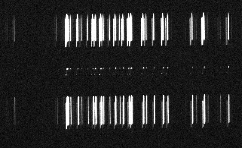

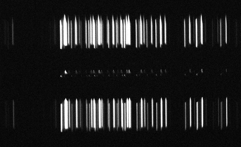

Ensuite, j’ai fait un test avec l’éclairage par le module de calibration et la lampe néon. De même le spectre fantôme est là. J’ai joué sur la focalisation pour voir comment évoluait la position du fantôme. Entre chaque image, je tourne la bague de focalisation 1/8 de tour. On voit les fantômes des raies du néon changer de cotés suivant que l’on est avant ou après la position nette.
neon focus
neon focus
neon defocus 1.jpg (128.92 KiB) Viewed 14706 times
neon focus
neon focus
neon defocus 2.jpg (148.88 KiB) Viewed 14706 times
neon focus
neon focus
neon defocus 3.jpg (165.28 KiB) Viewed 14706 times

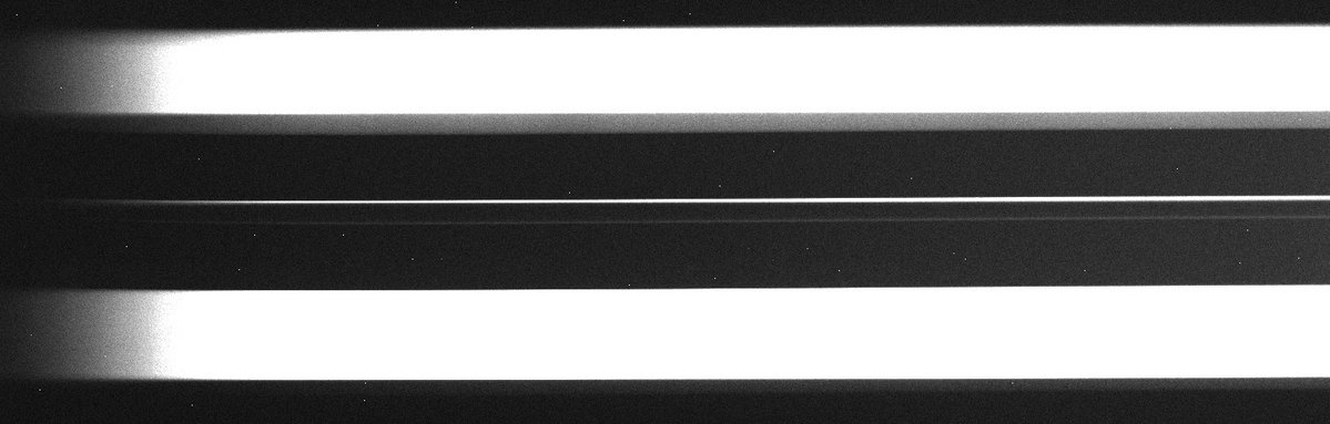

J’ai finalement refait un test avec le télescope, pointé sur une surface éclairée uniformément, même résultat qu’avec le papier diffuseur à l’entrée du spectro.
telescope pointé sur ecran
Es ce que cela pourrait avoir un rapport avec une réflexion parasite dans la fente d’entrée. Elle est bien réalisée avec une lame de verre sérigraphie ? Je rappelle que le fantôme a une intensité d’environ 1/100 eme du spectre principal.
Voila, merci pour vos analyses.
