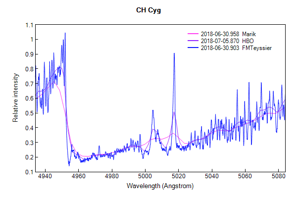

Toujours intéressé par les symbiotiques et en particulier par CH cygni, j'essaye de faire une identification des raies d'après la liste de François Tessier dans son excellent document "spectroscopie basse résolution".
J'ai quelques difficultés:
- Dans le profil ci-joint, j'observe un décalage de toutes les raies de 5 A environ. Est-ce normal ?
- Y a -t-il un logiciel commode pour construire les beaux graphiques avec identification de raies que je vois dans beaucoup de messages ?
Merci de vos commentaires
Vincent
Always interested in symbiotics and in particular CH cygni, I try to make an identification of the lines according to the list of François Tessier in his excellent document "spectroscopy low resolution".
I have some difficulties:
- In the attached profile, I observe a shift of all lines by 5 A approximately. Is this normal?
- Is there a convenient software to build the beautiful graphics with line identification that I see in a lot of messages?
Thanks for your comments
Vincent

En complément des réponses de Peter
Sur un spectre de symbiotique (et surtout en très basse résolution), il faut commencer par vérifier ce qui est une raie en émission. La bonne méthode est effectivement de comparer le spectre avec celui d'une géante classique. Voire même soustraire le spectre d'une géante de même type spectral du spectre obtenu.
Attention :
1. le pseudo-continuum n'est pas "pur", il est modifié par a. le spectre du composant chaud dont le pic se situe dans l'UV b. le continuum créé par la recombinaison H, He I, He II c.
2.le pseudo continuum d'une symbiotique varie avec la phase orbitale et l'activité
Pour ces raisons, en règle générale, le continuum de la symbiotique différera donc dans sa forme générale avec celui d'une géante MIII de référence, notamment au niveau des hauteurs des bandes TiO.
Pour une étude précise, il faut donc construire une spectre composite : géante MIII + courbe de Planck du composant chaud + recombinaision Balmer (au moins) et éventuellement He I et He II.
Voir la méthode appliquée à CI Cyg dans
http://www.astronomie-amateur.fr/Docume ... CE2016.pdf
pages et suivantes
Pour les symbiotiques brillantes (mag V < 12V), nous avons dans la base un nombre important de spectres Echelle qui peuvent aider (REM : ils sont également utiles pour vérifier la calibration en longueur d'onde)
Le spectre de Vincent (R = 500) , décalé de + 5 A, celui obtenu par Hubert Boussier avec un LISA (R = 1000), un spectre Echelle (R = 11000)
J'ai choisi la région [OIII] 5007, Fe II 5018
On voit immédiatement les limites de l'Alpy. La raie Fe II 5018 ne diffère guère des fluctuations du continuum créées par l'intégrations des bandes moléculaires - principalement TiO. En revanche, elle apparaît clairement dans le spectre de Hubert, bien séparée de [OIII]
C'est la raison pour laquelle lorsque l'on me pose la question Alpy ou LISA, je réponds LISA.
Alpy est un bon outil d'apprentissage de la spectro, il fournit d'excellents résultats sur les objets faibles à raies larges (cf. Travaux de Robin, Etienne ... par exemple sur les SN), mais il montre rapidement ses limites, par exemple sur les symbiotiques.

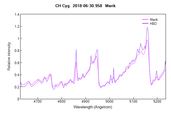

Par exemple, sur le spectre LISA de Hubert, le multiplet Fe II (42) - voir ci-dessous - apparaît clairement:

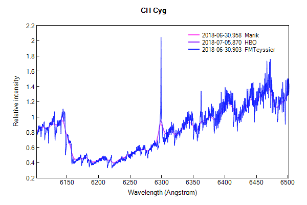

En ce qui concerne les raies "interdites", on retrouve la même logique. Par exemple [OI] apparaît toujours sous la forme d'un doublet 6300, 6363 avec 6363 environ 1/3 de 6300.
En plus haute résolution, il importante également de comparer les profils. [OIII] 5007 Sse forme dans la même région que [OIII] 4959. Cela peut aider par exemple pour les novae où une autre raie se forme avant [OIII] 5007 à une longueur d'onde légèrement plus petite.
Pour en revenir à ton identification : [Fe VII] ne peut exister dans CH Cyg, au moins à son stade actuel d'évolution, car le composant chaud est supposé être un disque d'accréation d'une température ~ 50000 K
Suffisamment chaud pour ioniser l'oxygène deux fois (ce qui permet de donner [OIII], mais suffisement pour ioniser le fer 6 fois, [Fe VII])
[OI] 6300 : oui et il apparaît clairement sur ton spectre
Bonne continuation,
