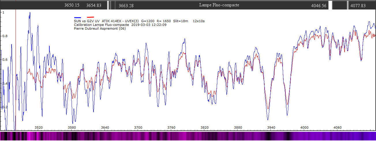

Ce matin, réglages sur table et ensuite spectre solaire proche UV et lampe de calibration Fluo-compacte.
Calibration sympa avec les 5 raies de la lampe agitée devant le telescope.
La Database Pickles (courbe en rouge) de descend pas suffisamment dans l'UV proche .
Calib Soleil proche UV avec lampe fluo-compacte
Il reste à tester sur un ciel etoilé !
Cordialement

Il y a un truc dans ISIS qui permet d'avoir un spectre solaire qui va bien plus loin dans l'UV : dans l'onglet Profil, bouton DataBase, puis dans la section "Références longueur d'onde", cliquer sur le bouton Soleil.
(c'est un spectre global du Soleil, qui va jusqu'à la longueur d'onde de 5 A, dont je me sert beaucoup pour mesurer la performance de UVEX, on peut même voir la raie Lyman alpha vers 1200 A, mais certaines versions de la database ont un spectre tronqué dans les courtes longueurs d'onde, me me dire si c'est le cas).

En fait j'ai utilisé les 2 spectres de référence !
Le spectre Pickles pour la réponse instrumentale et le spectre solaire signalé par Christian pour la comparaison sur le graphe.
Le spectre solaire est effectivement tronqué à 3500 (visible sur le graphe)
A noter un décalage estimé à 2A entre les 2 reférences.

Un petit cadeau pour les lecteurs de ce fil... Vous pouvez télécharger ce fichier sun.dat à l'adresse suivante :
http://www.astrosurf.com/buil/UVEX4/sun.dat
et remplacer le fichier équivalent de votre répertoire data base de ISIS par celui-ci.
A présent vous avez un spectre du soleil qui va de l'extrême UV jusqu'à 2,4 microns environ. Il est très riche et passionnant, vous pouvez le détailler en changeant le facteur de zoom et l'échelle d'intensité. Noter que l'unité est le W/m2/micron au sommet de l'atmosphère terrestre.
Pierre, tu va peut être voir aussi qu'il est mieux calibré que le précédent...
Ne pas hésiter à utiliser pour étalonner vos spectres solaire. Pour la petite histoire, celui que vous avez chez vous est tronqué à 3500 A car je ne pensais pas qu'un jour on observerait à des longueurs d'onde plus courtes, et puis UVEX est arrivé...
