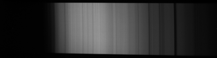

Spectre brut

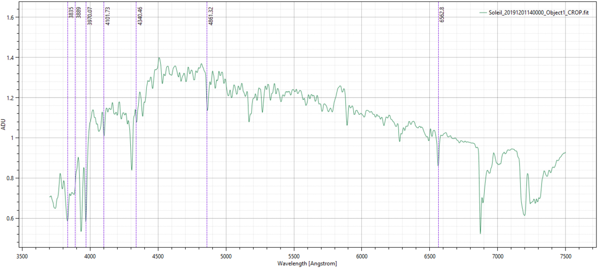

Résultat
Après calcul de la taille des pixels et traitement via ISIS, voici le résultat :
RMS 0.1584
Résolution 535.2

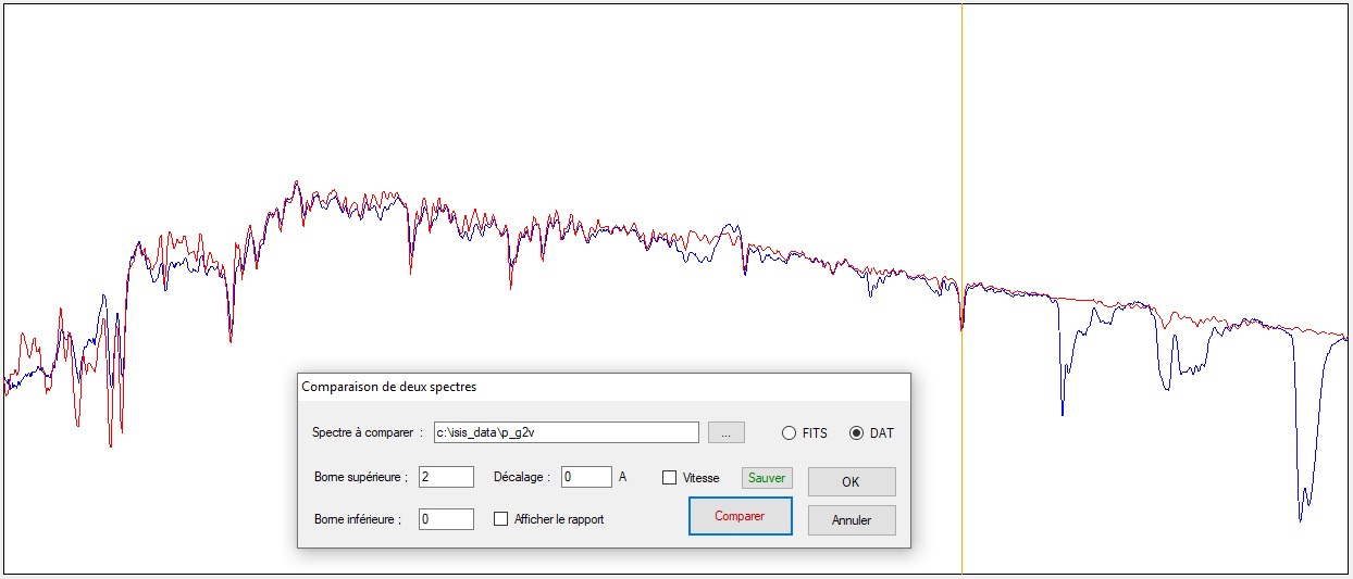

Comparaison G2V

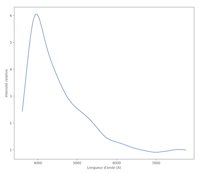

Réponse instrumentale

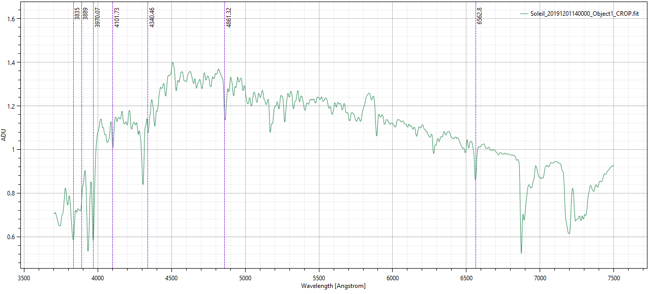

Profil avec Demetra (RMS 0.239)

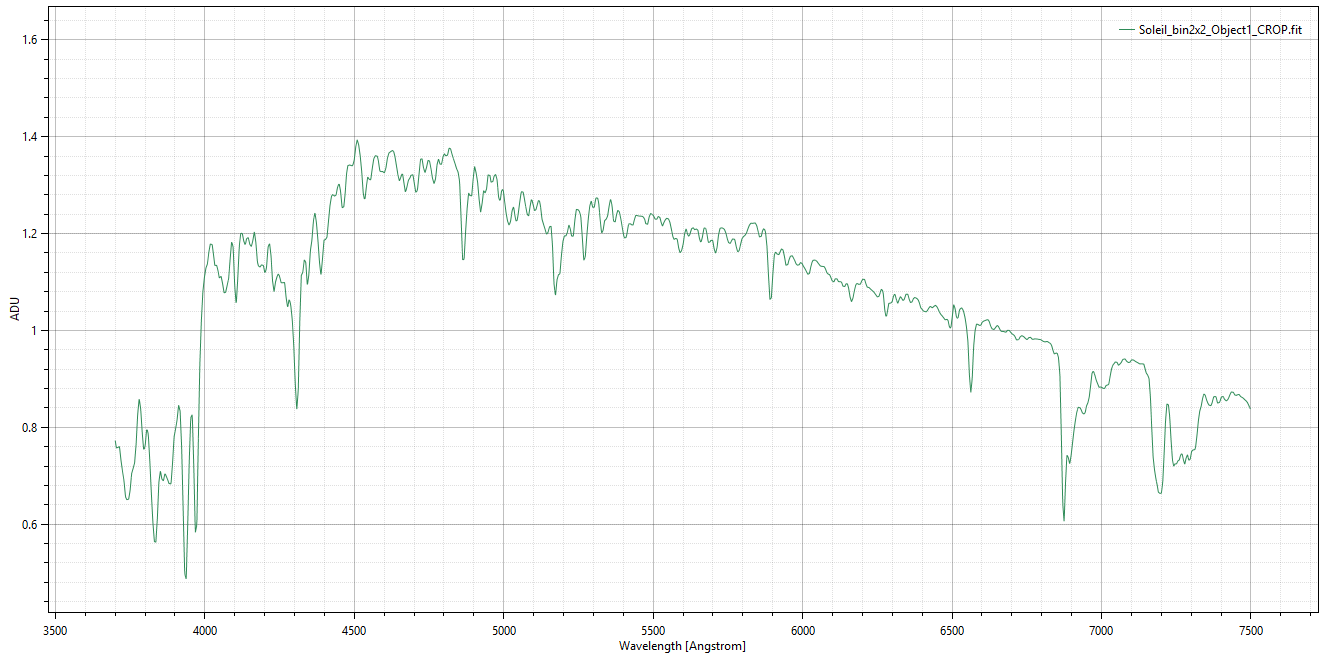

J’ai refait une capture en bin 2X2 pour améliorer le signal et l’échantillonnage, voici ce que ça donne :
RMS 0.219
Spectre Soleil bin2x2
