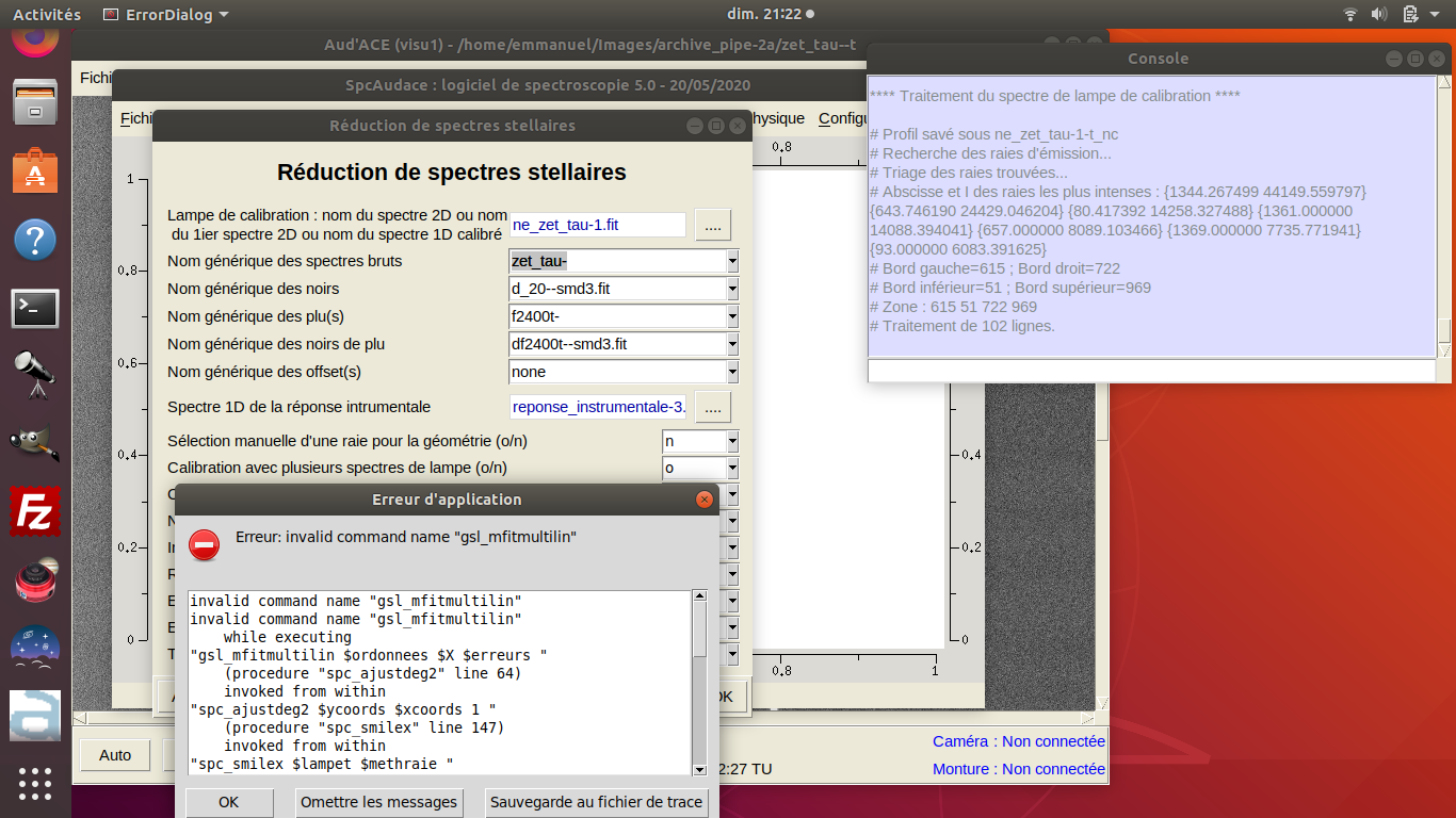

Bonjour à tous,
Un petit soucis sous spcaudace concernant la fonction gsl sous Ubuntu 18.04.2
Quelqu'un a une idée ?
Merci
Spcaudace - erreur fonction gsl

Bonjour Emmanuel,
Cette erreur a pour origine le fait d'utiliser un paquet .deb d'Audela compilé pour ubuntu 16.04 sur 18.04.
Je vais faire un paquet Audela pour ubuntu 18.04 mais je n'ai pas cette version sous la main.
Si tu as un peu de disponibilite, je peux te faire cela sur ta machine. Contacte-moi par mail perso alors.

Bonjour Benjamin,
Merci de ton retour, j'ai fait simple et installé la distribution 16.04. Ca devrait mieux fonctionner.

Bonjour Emmanuel,
Un paquet pour Ubuntu 18.04 est disponible sur : http://spcaudace.free.fr/audela/
Bonne spectro,
Benjamin
