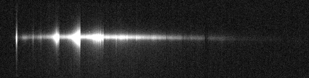

Comète extremement interressante car très brillante et observable à l'oeil nu !! Magnitude dans les 2.5, elle apparait aussi brillante que Capella et Menkalinan dans le Cocher et sa queue est bien visible, superbe spectacle !
Des spectres hautes résolution sont demandés par la communauté des comètes.
Caméra de guidage Atik314L+ : 4 secondes, bin3x3
Spectre 2D C2020 F3
Impressionnante raie du Sodium, qu'est ce que ça donne en haute résolution ?
Spectres avec Plotspectra
Comparaison entre le spectre du Noyau et le spectre de la Coma

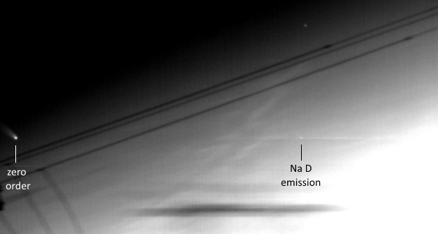

Nice ! The strong sodium line is interesting and I think quite unusual. (2011 L4 PANSTARRS was another one I think)

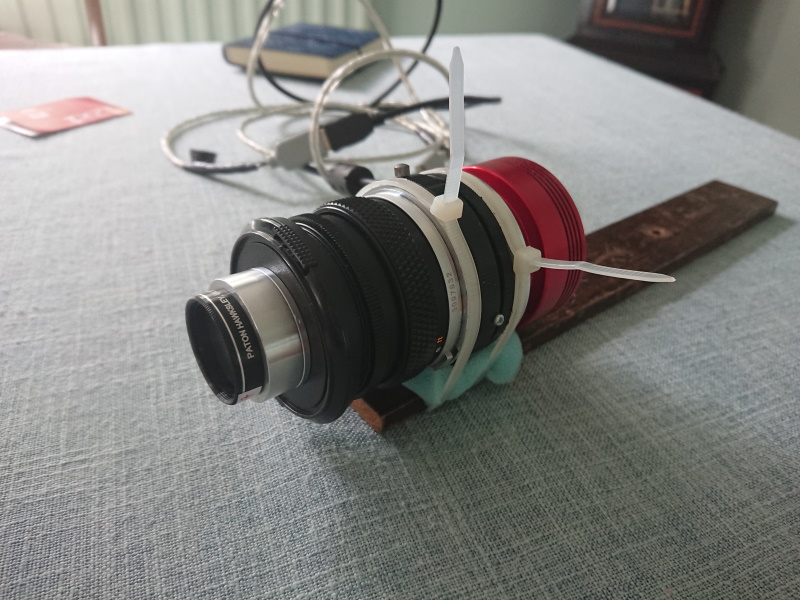

The comet is not quite visible from my observatory yet so I made a portable setup with a Star Analyser in front of a 50mm camera lens
and measured it on 2020-07-08 01:30UT The sodium line was obvious even with the low contrast in the bright dawn sky

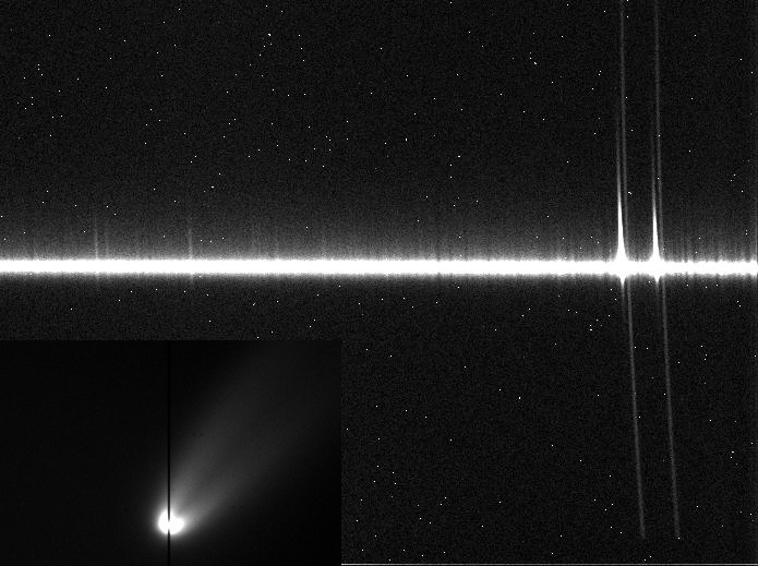

It could be interesting to continue the study of RV shifts in the Na D line at high resolution. See Paolo's measurements of 2011 L4 PANSTARRS

Robin Leadbeater wrote:It could be interesting to continue the study of RV shifts in the Na D line at high resolution.
A raw image from last night of the region around the Na D lines using the LHIRES 2400 l/mm. (The inset guider image shows the postion of the slit. I have over exposed the coma to bring out the detail in the tail). The blue Doppler shift in Na D emission relative to the sky lines is very clear

Exellent Robin !!! Good job !
You have the 1D spectro of NaI ?

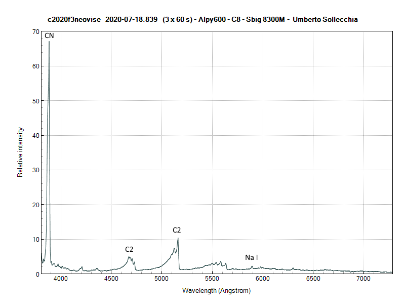

Bonjour à tous, voici le profil de la comète observée le 18-07-2020. L'augmentation de la lignée cyanogène et la disparition quasi totale de la lignée sodium sont remarquables.
Umberto Sollecchia

Bravo, merci pour ce beau spectre. La raie NaI semble bien disparaître..
