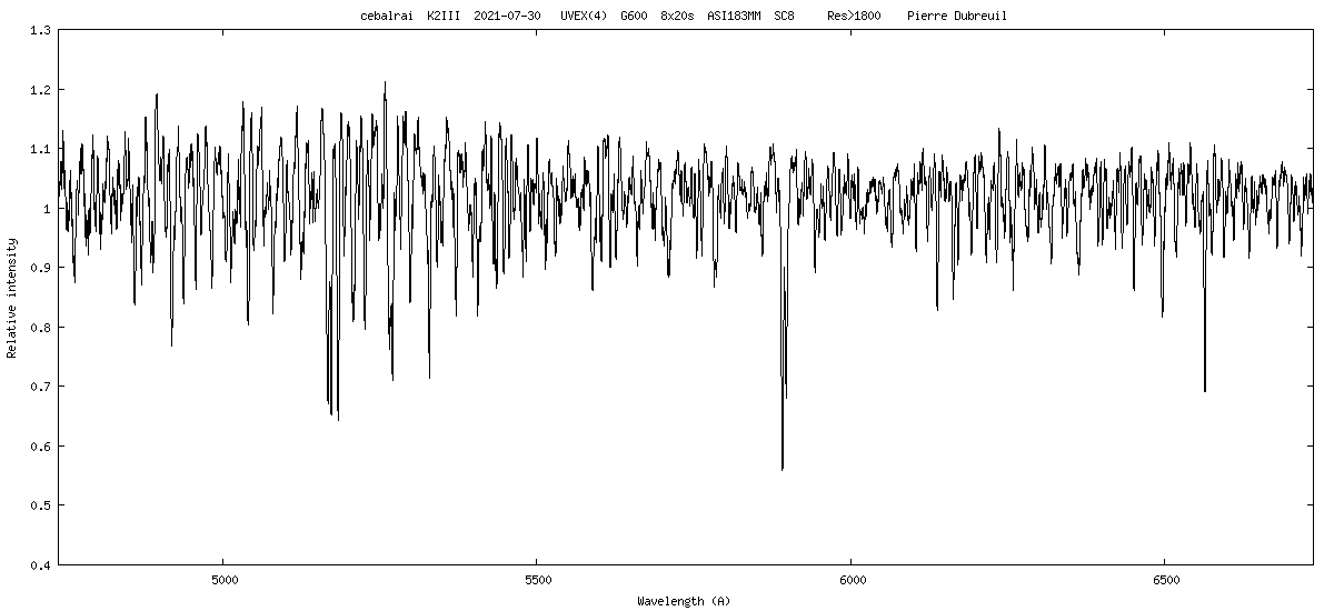

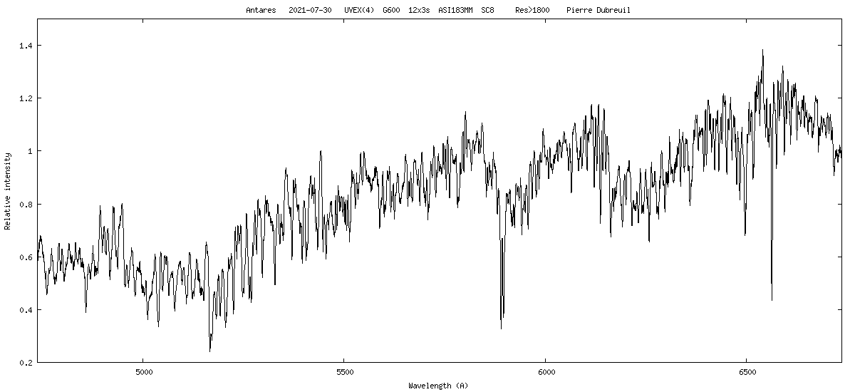

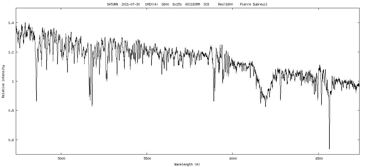

Hier soir quelques spectres rapides avec reseau 600tr/mm 750nm
Telescope SC8 , UVEX(4) fente 23µ, caméra ASI183MM ...
Résolution est >1800
Pas de traitement CMED, bin 1x1 sur des objets de 1eres Mag.
Antares_20210730_818_Pierre Dubreuil.png (11.49 KiB) Viewed 8742 times

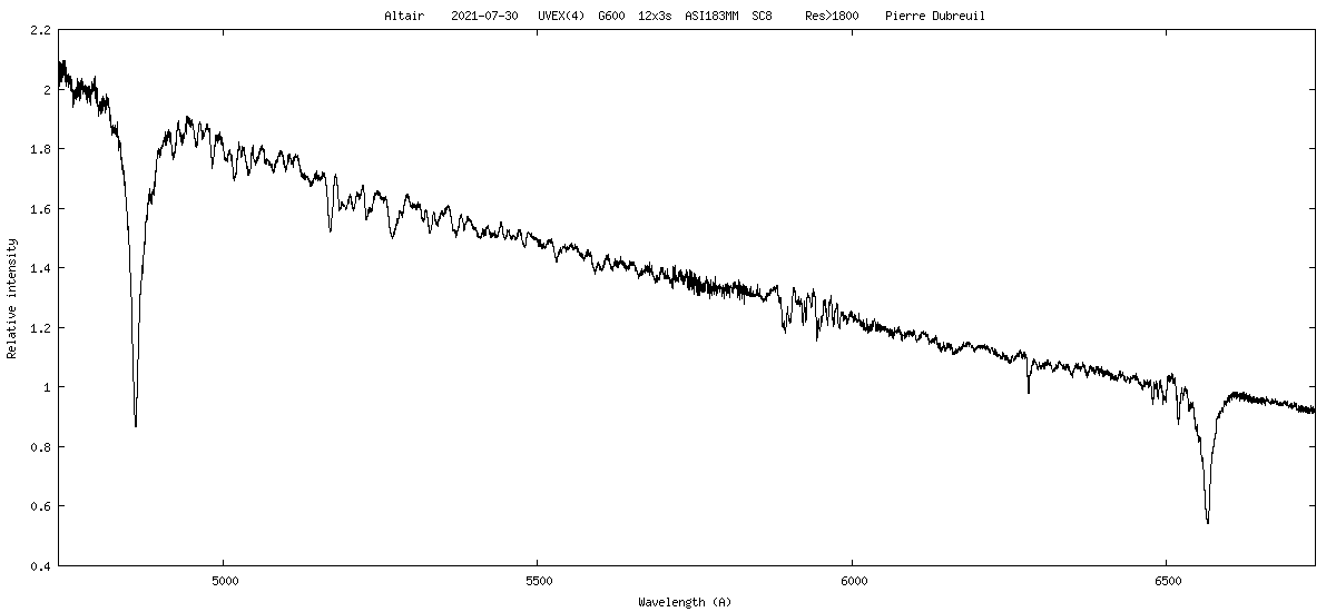

Altair_20210730_849_Pierre Dubreuil.png (8.41 KiB) Viewed 8742 times

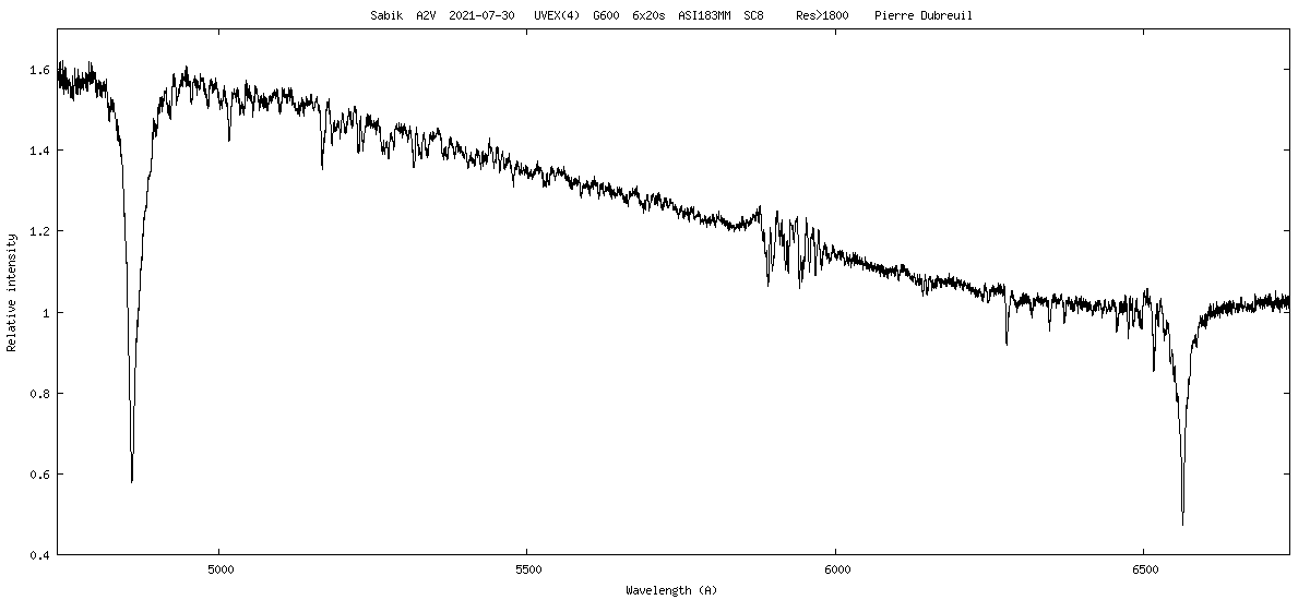

Sabik_20210730_825_Pierre Dubreuil.png (9.01 KiB) Viewed 8742 times
Cebalrai_20210730_833_Pierre Dubreuil.png (13.74 KiB) Viewed 8742 times
saturne_20210730_876_Pierre Dubreuil.png (10.8 KiB) Viewed 8742 times

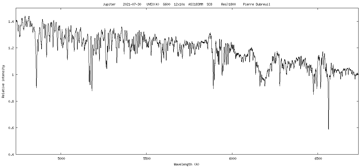

Jupiter_20210730_900_Pierre Dubreuil.png (10.44 KiB) Viewed 8742 times

Bonjour Pierre,
Jusqu'où es-tu allé dans l'infrarouge avec ce réseau et l'UVEX4 ?
Dans le cas de Saturne, une bande de méthane apparaît. Les raies fines situées dans cette bande sont-elles des raies atmosphériques ?

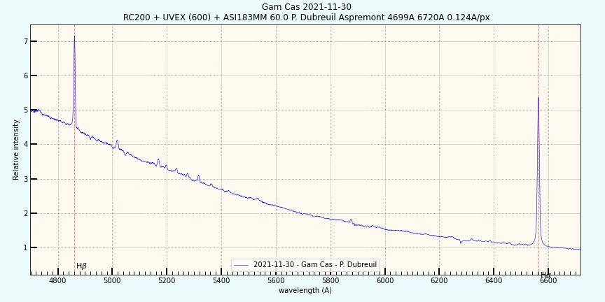

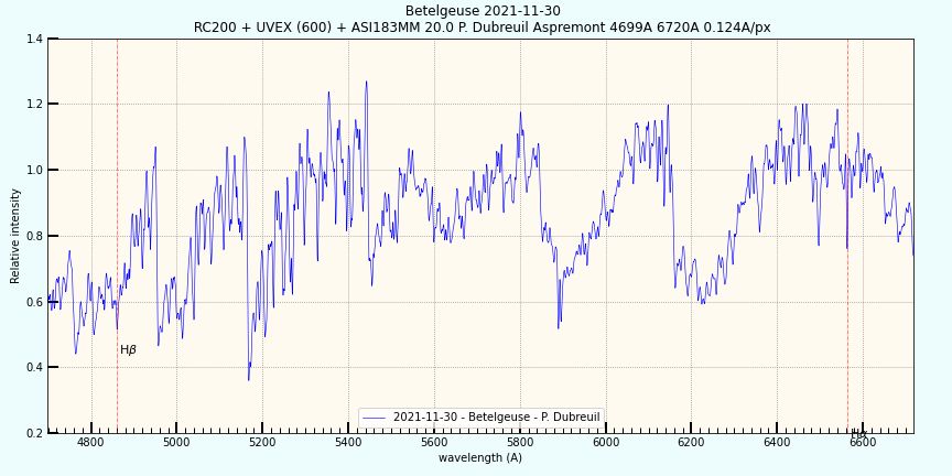

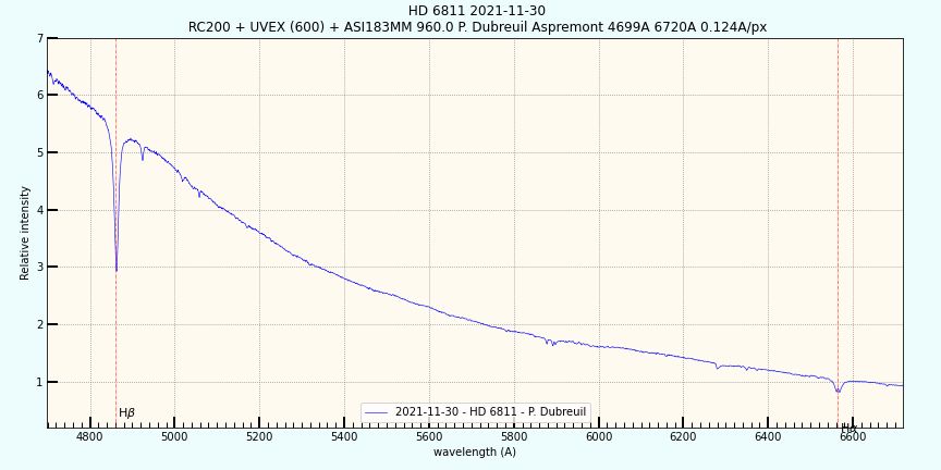

Hier soir soirée Be avec UVEX4 G600 slit23 RC8"
l'orientation du réseau, la focalisation et le choix de la fente UVEX4 à distance par 3 moteurs.
Calibration multi-néon devant télescope, ainsi qu'un essais de PLU avec 4 ampoules XENON devant le tube.
Quelques spectres

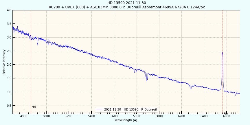

HD 13590 Be
HD 13590 Be
hd13590-4699 to 6719.jpg (48.76 KiB) Viewed 7655 times
HD 6811  Be
HD 6811 Be
hd6811_4699 to 6719.jpg (43.6 KiB) Viewed 7655 times
Gam Cas
Gam Cas
gamcas_4699 to 6719.jpg (44.79 KiB) Viewed 7655 times
Betelgeuse
Betelgeuse
Betelgeuse4699 to 6719.jpg (57.1 KiB) Viewed 7655 times

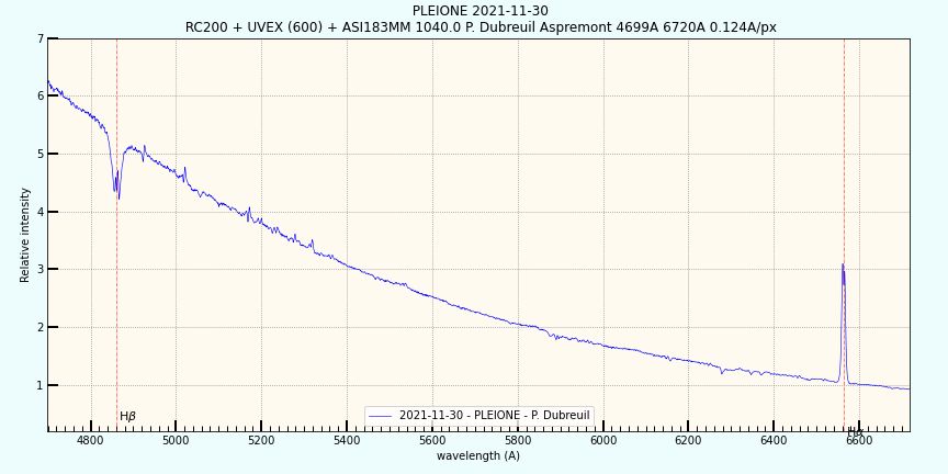

Pléione
Pléione
pleione_4699 to 6719.jpg (44.39 KiB) Viewed 7655 times

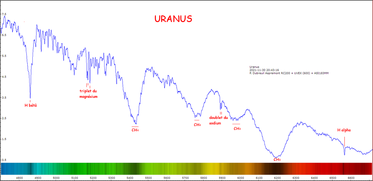

Uranus identification lines
