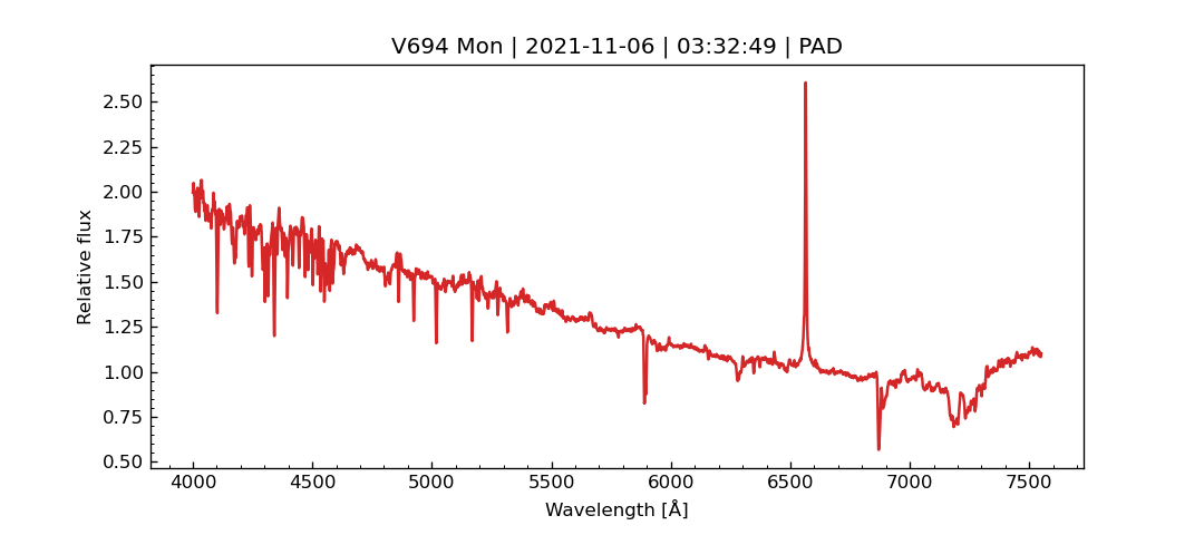

Salut Francois,
J'ai pris ce spectrum de V694 Mon hier soir.
Pensez-vous qu'il vous serait utile? Je n'ai pas beaucoup de confiance dans mon spectro...

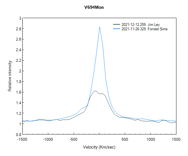

by James Ley
Things have changed...
Hα has two peaks now
v694mon_20211212_259_Jim Leyhalphavswoody.png (16.6 KiB) Viewed 5909 times

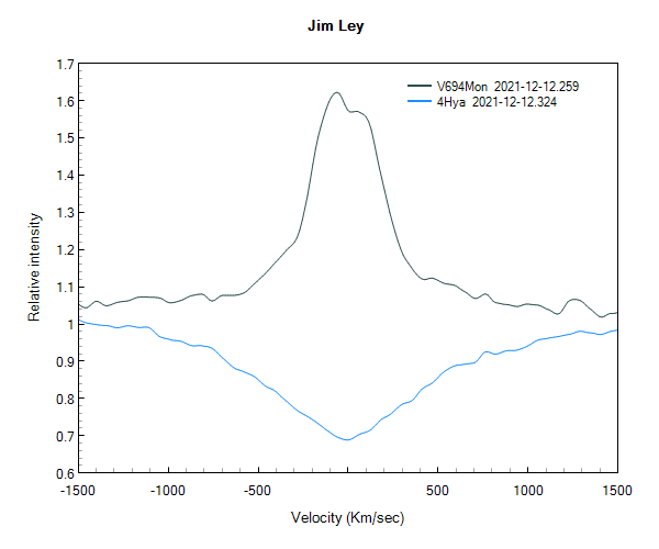

Compared to my reference star
v694mon_20211212_259_Jim Leyvelocity.png (16.37 KiB) Viewed 5909 times

Re: V694 Mon: special state
Posted: Tue Dec 21, 2021 10:22 am
Bonjour James,
Désolé pour ma réponse tardive. Je n'avais pas vu le premier message.
Spectre novembre: résultat intéressant, mais réponse atmosphérique dans le bleu/violet très probablement mauvaise.
Il est possible de couper cette partie.
Spectre décembre. Dédoublement H alpha. Attention en basse résolution de tirer des conclusions hâtives. Ce dédoublement peut également provenir d'une mauvaise focalisation.
Merci de m'envoyer les spectres pour un examen plus approfondi.
Bonne continuation,
PS: spectres echelle bienvenus, nous n'en avons pas encore.
Au passage: SS Lep n'est pas très loin. N'hésitez à obtenir le spectre de cette étoile brillante. Beaucoup de traits communs entre elle et V694 Mon (MWC 560) dans son état actuel.
