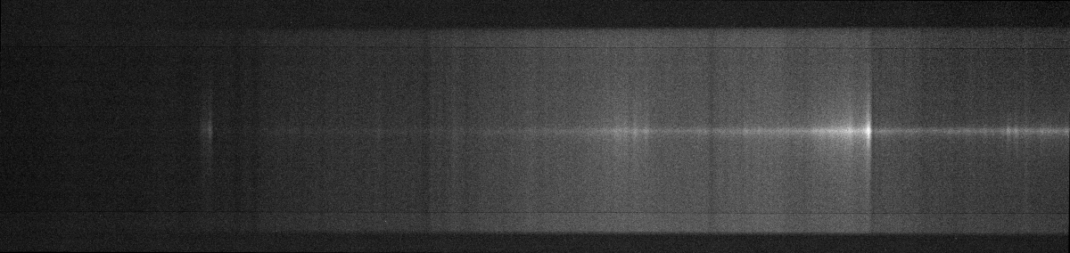

Un spectre fait avec une lunette de 110mm et un LISA. Pour ce spectre, j'ai additionné des prises où la fente était placée sur le noyau seul, sur la queue seule ou en alignant la fente sur le noyau+queue. Du point de vue des raies d'émission n'y avait pas de différence très marquée entre ces trois types de spectre en dehors du fait que sur la queue seule, le signal était très faible.
Difficile d'être affirmatif, mais il semble que l'on puisse attribuer quelques raies faibles au CO+, pour le reste, c'est assez classique, on voit bien les bandes de Swan caractéristiques du C2 et bien sûr la raies du CN à 388nm mais aussi à 421nm. Probablement les raies du C3 et du NH2.

premiere tentative cette nuit, reveil sur 4h45
Hubert ,Tles identifications raies m'ont bien servies.
Un peu galère de se repérer sans lampe de calibration , la prochaine fois la fluo-compact en premier
j'ai utilisé UVEX4 reseau 600tr/mm (optimisé IR :-() et choisi une fente 50µ
Autoguidage impossible sur le noyau, PHD2 n'est pas top avec une fente.
image du spectre
image du spectre
img comete1200.png (307.27 KiB) Viewed 30643 times

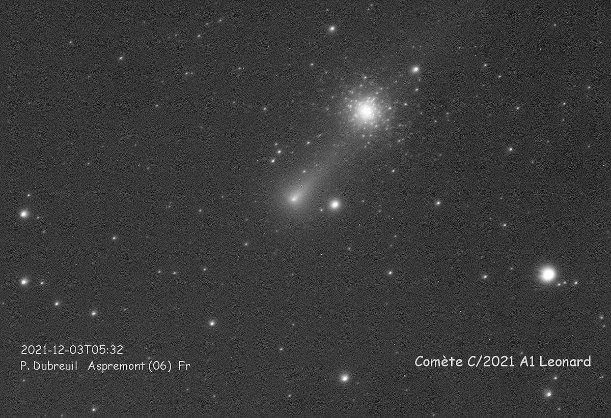

image champs avec M3
une image 120s sur lunette 60x400mm
A suivre dans le bleu

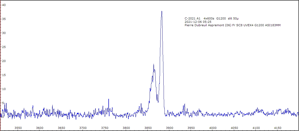

Posted: Mon Dec 06, 2021 4:24 pm
by Dubreuil Pierre
Bonsoir à tous
ce matin vers 5h30 j'etais en mode acquisition de la comète, mais le cyprès du voisin m'a fait perdre 1h
j'ai donc fini avec le jour soit 4 images de 600s.
la premier image fente 25µ on ne voyait pas grand chose avec la comete qui se balladait avec le vent.
Je suis passé avec la fente 50µ pour les 3 autres poses !
le spectre est bruité, un filtre arrange bien les choses.
c'est pas un bon spectre, mais le profil 3883A est bien visible.
Crop entre 3500 et 4200A
c-2021a1_20211206_226_pierre dubreuil.png (17.96 KiB) Viewed 30553 times
C'est fini pour moi, car cette comète est de plus en plus basse chaque jour.
Re: Comète C/2021 A1 Leonard
Posted: Mon Dec 06, 2021 9:40 pm
by Hubert Boussier
Bonsoir Pierre,
La nuit a due être courte, tu n'as pas ménagé tes efforts.
Même si on ne voit pas la structure fine de la raie du CN entre 3860Å et 3875Å, on voit bien l'enveloppe des raies. Avec ce réseau à quelle résolution arrives-tu ?
Hubert

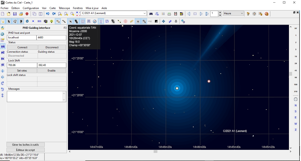

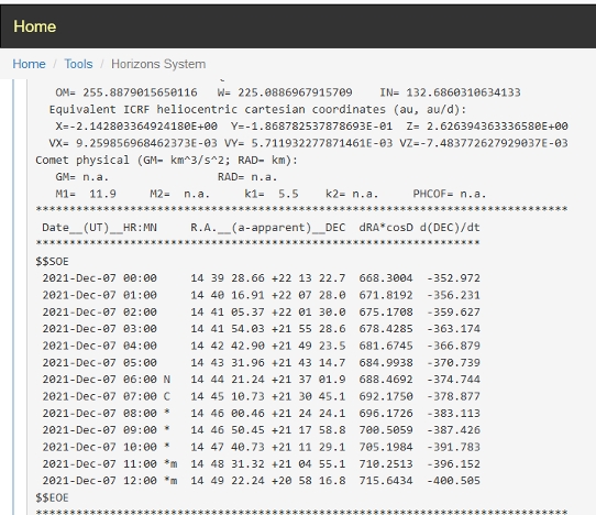

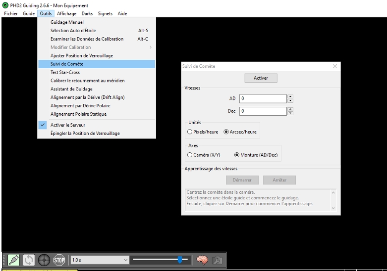

Pour le suivi avec PHD2, avez-vous essayé le suivi cométaire avec tracking sur une étoile du champ ?
C'est ce que propose PHD2:
Il faut rentrer le décalage du au déplacement de la comète.
On trouve les paramètres avec Cartes du Ciel ou l'application web Horizons du JPL: case Lock Shift (703,96 392,4)
En utilisant CDC:

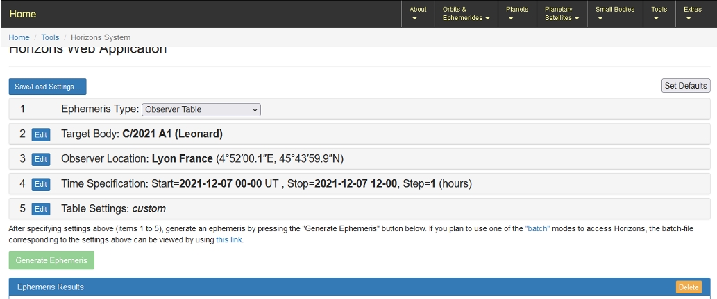

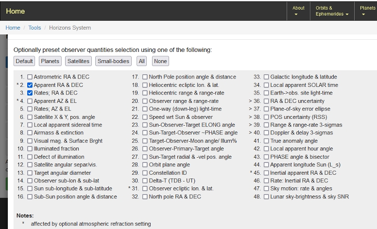

En utilisant Horizons (il faut cocher la case Rates):
https://ssd.jpl.nasa.gov/horizons/app.html#/
Attention, dans le cas présent, il y a une différence de signe entre ce que donne CDC et ce que retourne Horizons (392 et -392).
A surveiller pour voir si le guidage part dans la bonne direction.
Jean-Pierre

1/ Non je n'ai pas eu de problème avec l'autoguidage sur la comète. J'utilisais CCDSoft que je connais maintenant depuis bien longtemps, on s'est habitués l'un à l'autre. Le plus délicat est de faire le bon dosage entre une agressivité faible pour éviter des mouvements d'aller-retour perpendiculairement à la fente (X) typiquement j'ai réglé à environ 4/20, mais il faut une agressivité encore suffisante permettre les corrections vis-à-vis du déplacement différentiel de la comète par rapport au mouvement sidéral sur l'autre axe (Y). Il arrive souvent que cela nécessite une valeur d'agressivité plus forte sur un axe que sur l'autre. Hélas CCDSoft ne permet pas de régler séparément l'agressivité sur les deux axes. Ou alors, il faudrait tricher en changeant manuellement les valeurs de calibration. Finalement en spectro, une légère dérive en Y (le long de la fente) n'est pas trop handicapante car on peu corriger manuellement de temps à autre à la raquette et puis la lumière n'est pas complètement perdue car on va la récupérer lors du bining.
Côté optique, je n'avais que 110mm de diamètre, mais une focale 770mm avec laquelle il est plus simple de guider qu'avec un C11. La CCD de guidage était une Atik 314L en 2x2, une CCD à l'ancienne qui fait très bien son boulot. La monture est une Trassud, par rapport à ce qui se fait aujourd'hui, c'est rustique, mais elle sait se faire oublier.
2/ Non, je ne connaissais pas cette nouveauté de PHD2, je la testerai sur la prochaine comète. En réalité ce n'est pas si nouveau, je souviens avoir vu un système équivalent sur le 1m du pic du midi, cela me faisait bien envie et si j'avais eu les compétences pour programmer un truc comme cela je me serais bien lancé. PHD2 l'a donc fait c'est une bonne nouvelle.
Il y a une autre possibilité, sur la Trassud qui est pilotée par un FS2, on peu programmer un suivit d'astéroïde ou de comète, mais je n'y ai recours qu'en toute dernière extrémité car c'est un peu pénible à programmer.
En tout cas, merci du tuyau.
